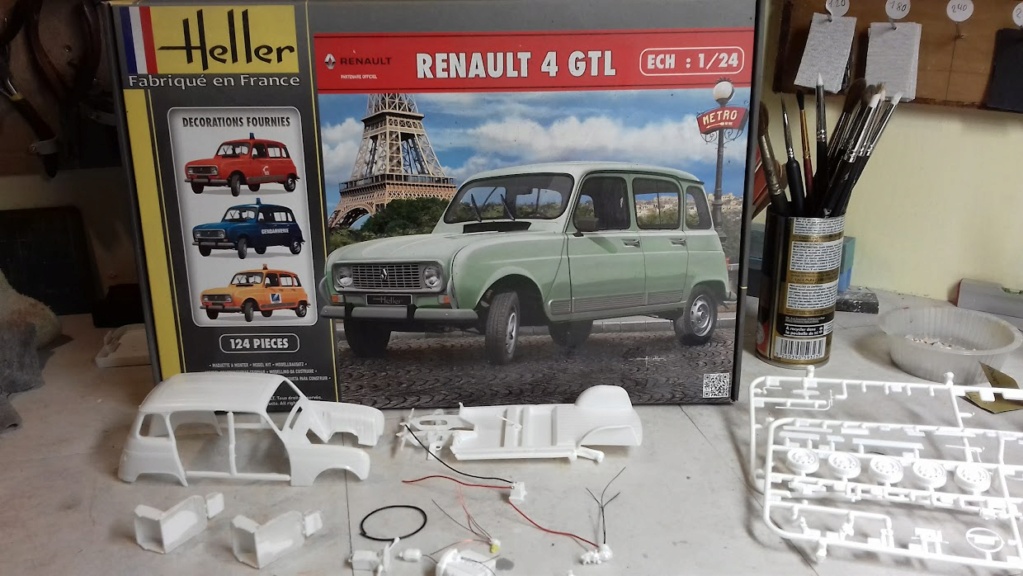

Message par le scratcheur Sam 11 Fév 2023 - 10:23
ha toutes les porches c'est bien ,mais ça suffit,
on vas faire une auto bien de chez nous et de mon temps, boites achetées d'occase avec un dodoche   sur le L B  ,j'espére ne pas avoir trop de surprise au montage car c'est très fin et c'est du heller mais restons positifs. étant donné qu'il y a de la place dans le compartiment moteur et on vois bien celui çi, je vais essayé de mettre le plus de cablage électrique, essence, allumage   et autres en place .
pouin pouin pouin la la la la la la la  et la mélodie de la vidéo  a Richard37 , Razz  Razz  mais c'est beaucoup mieux que le RAP
cablage tête allumeur fait, il n'y avait pas de bobine ,j'en ai trouvé une  qui vas.
batterie ,pompe essence tuyau plus gros fabriqué avec du cable  informatique dont j'ai enlevé les fis pour qu'il soit creux et pouvoir en faire des durites,..

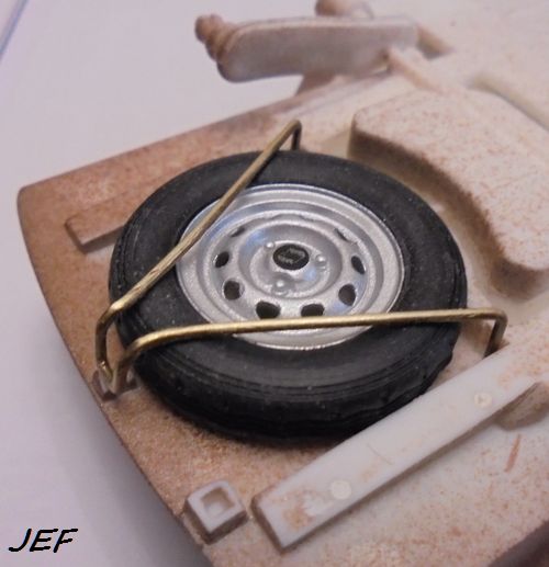

Message par JEF37 Mar 14 Fév 2023 - 11:43
le scratcheur a écrit:bonjour  tous et merci des commentaires
ça avance un petit peu je suis dans le ponçage pour mettre l'apprêt , je pense que ça doit bien se monté ,pas trop de rattrapage a faire.
Il y a un peu de boulot, et normalement faut décaler l'aile ARD, comme la roue droite est en retrait par rapport à la gauche à cause des barres de torsion..
Percer et mettre un tube d'alu pour simuler les fixations des barres de torsion...
*1/24  4l GTL  Heller 4l_00811
Retirer les lignes de moulage sur le toit, qui sont présentes si on veut faire une découvrable...
*1/24  4l GTL  Heller 4l_01210
Faire un fond de siège AR, qui permet de prolonger le fond du coffre siège abaissé..
*1/24  4l GTL  Heller 4l_02011
Panier de RDS en scratch
*1/24  4l GTL  Heller 4l_02610
Le plancher du coffre est couleur carrosserie...
*1/24  4l GTL  Heller 4l_02710
Et si tu choisis une finition GTL, il faut retirer toutes les baguettes latérales....
