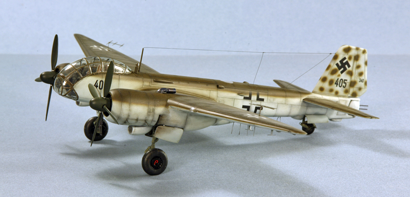

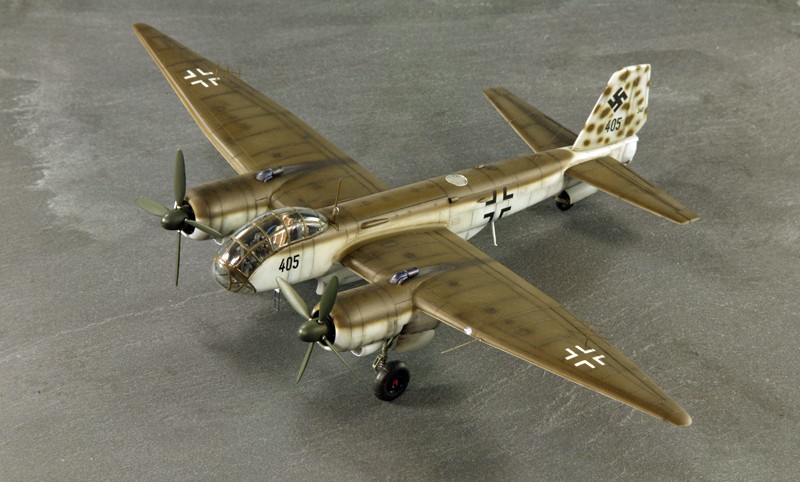

Le programme "Hubertus" lancé en sept.1943 fût l'une des dernières productions allemandes WWII à hélices, construit à 75 exemplaires, prototypes et toutes versions confondues. Engin performant conçu pour les hautes altitudes en version chasse (388 J), bombardement (388 K) et reco photographique (388 L). C'était l'ultime avatar de la famille Ju-88 (hormis le bombardier quadrimoteur Ju 488 de 1944 saboté à Toulouse), constitué d'un assemblage disparate de Ju 88S/Ju 188 (pour le fuselage) équipée d'une cabine pressurisé (tout comme le bombardier rapide Ju-288) et différentes configurations de fuselage, armement moderne avec tourelle(s) télécommandée(s) du Ju-288, les derniers perfectionnements des équipements électroniques et de motorisation selon l'usage, des BMW 801TJ ou Junkers Jumo 213E et 222.
Pour plus d'infos sur cet oiseau rare => http://en.wikipedia.org/wiki/Junkers_Ju_388

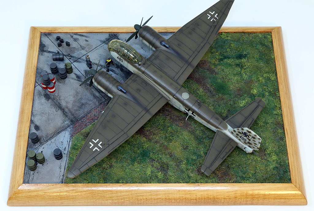

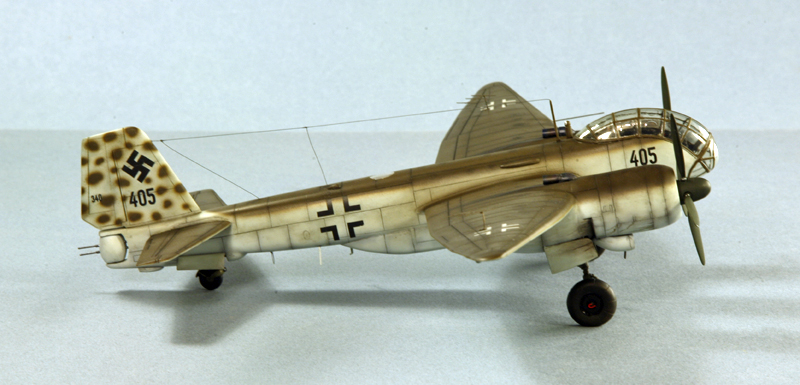

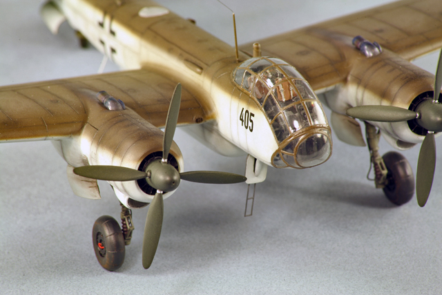

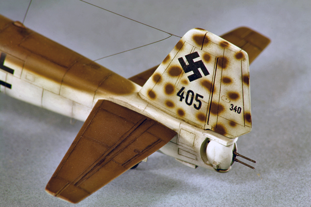

Extrados en RLM 81 Braunviolett:
Intrados en RLM 76 Lichtblau; deux gros appareils photo en scratch dans la soute.
Cockpit résine + scratch:
Sources: http://www.luftwaffephotos.com/lju3881.htm
Série de 3 numéros du Fana, n°422, 424 & 429.

ça !!....ça c'est de la maquette les amis ! ! ! !
Manque plus qu'un diorama pour le mettre en scène......
Mes respects Môssieur Olivier ! ! !

Absolument superbe !
Certainement l'un des plus beau camouflage que j'aie vu, et au 1/72 c'est une merveille.
La patine est excellente; mille X BRAVO

Quelle ligne!
Aussi élégant que la maquette si joliment réalisée.
Compliments.

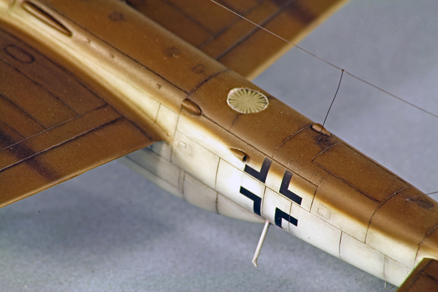

3 ans plus tard, premier essai avec le nouveau fil en élasthanne pour remplacer le fil d'antenne.
C'était AVANT, avec un fil de nylon, du 0.08 mm peint:
APRES, remplacement Uschi, c'est du Superfine (0,01/0,02mm):
Par contre bien jaunie la verrière

Certes, mais à cela tu n'y peux rien, sauf à en changer... Superbe maquette, vraiment et cette nouvelle antenne... bravo.
Où trouve-t-on ce fil? Personnellement je fais mes antennes avec de l'étiré et j'arrive à une certaine finesse, mais pas à ce point je pense...

Fogg. a écrit:Certes, mais à cela tu n'y peux rien, sauf à en changer... Superbe maquette, vraiment et cette nouvelle antenne... bravo.
Alors c'est le fil en élasthanne SUPERFINE (code 4007) de Uschi (UvdR-3 "Rig that thing" Elastic Rigging).
C'est livré en petite bobine de 45 mètres, il est aussi proposé en épaisseur FINE et Standard.
http://www.uschivdr.com/shopping-categories/shop-rigging-and-various/
Ils sont dispo aussi chez AviationMegastore.
Attention c'était juste un essai, peut-être un peu trop fin (comme en cheveux) pour du 1/72; 0,01mm en miniature cela donnerai un câble de section 0.7 mm sur le Junkers, peu réaliste. :|
Chez Wingnuts y'a du fil équivalent, marque EZ Line, plutôt 1/32 je crois. >> http://www.modelsrgo.co.uk/ez-line-rigging-thread-charcoal-100-feet-heavy-0.15mm.html[/color]
Gros avantages, pas de casse lors des nettoyages ou déplacement de la maquette, cela reste complètement élastique, c'est le but. Pas trop d'effort pour l'haubanage des multiplans 'sac-à-ficelles'.
Une video démo, tremblements des mains sont proscris
Faut rien lâcher puisque c'est élastique.

Ah oui ! Il n'y a pas photo, là. Belle amélioration... mais dommage pour la verrière.
PS : Marrant de revenir sur ton kit après des années. Personnellement, je ne change jamais rien après coup. Le kit est comme il est et il le reste ! Ce faisant, cela me permet de voir les progrès réalisés durant le laps de temps écoulé

superbissime!!!J'aurai juste peint les montants de la verrière en RLM 66 mais c'est vraiment pour pinailler!!!Le RLM 81 quelle référence utilises tu??

jean-sé a écrit:superbissime!!!J'aurai juste peint les montants de la verrière en RLM 66 mais c'est vraiment pour pinailler!!!Le RLM 81 quelle référence utilises tu??
Merci.
Sous réserve et de mémoire pour le RLM 81 j'avais employé un mélange, Tamiya-Olive drab/RLM 70 + Gunze Marron/rouge >> Le montage >> http://fighters.forumactif.com/t49126p75-junkers-ju-388-l-1-hubertus-mai-1945-special-hobby-1-72eme?highlight=Junkers+Ju+-388
Intrados en RLM 76 avec du Tam XF-25 +XF-2 + XF 54/66 (sous réserve) en 2 couche , la 2ème était plus claire.
Je n'ai plus le dosage des mélanges depuis longtemps.

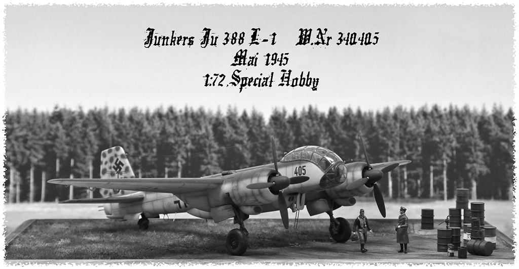

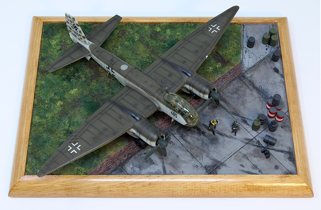

A nouveau diorama, nouvelles photos:
Montage de la planche diorama > https://www.lesmaquettistes.com/t1639-diorama-base-dessau-luftwaffe-hardstand-deluxe-edition-uschi-1-72?highlight=DESSAU+Luftwaffe+Hardstand
Autre diorama 388 S.H. découvert cet aprem', présenté 'tout ouvert' parmi une fantastique grande collection, d'un italien > http://www.drivefly.it/gallery/junkers-ju-388-l1.php

Superbe avion t'on montage est magnifique bravo à toi
charret patrick- Messages : 4801
Re: Junkers Ju-388 L-1 "Störtebeker", Mai 1945.... (1:72 - Special Hobby)
la maquette est magnifique, félicitation.
Le dio est superbe , bravo.

Bravo! Magnifique maquette, et le fil d'antenne est monté de main de maître! Pas facile à réaliser ça...
