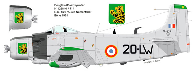

Re: *1/48 - Douglas A1 Skyraider: rénovation d'un souvenir - Tamiya -FINI
beau travail de réfection .
Pour le camo je préfère le Navy mais par gout ,j'en ai un en cours mais ce sera un Français .
sinon en Simple il y a ça.
![*1/48 - Douglas A1 Skyraider: rénovation d'un souvenir - Tamiya -FINI - Page 2 17_1210](https://i.servimg.com/u/f35/18/13/81/98/17_1210.jpg)
![*1/48 - Douglas A1 Skyraider: rénovation d'un souvenir - Tamiya -FINI - Page 2 130_210](https://i.servimg.com/u/f35/18/13/81/98/130_210.jpg)
![*1/48 - Douglas A1 Skyraider: rénovation d'un souvenir - Tamiya -FINI - Page 2 21_810](https://i.servimg.com/u/f35/18/13/81/98/21_810.jpg)
je suis entrain de faire celui la
![*1/48 - Douglas A1 Skyraider: rénovation d'un souvenir - Tamiya -FINI - Page 2 21_910](https://i.servimg.com/u/f35/18/13/81/98/21_910.jpg)
![*1/48 - Douglas A1 Skyraider: rénovation d'un souvenir - Tamiya -FINI - Page 2 21_1010](https://i.servimg.com/u/f35/18/13/81/98/21_1010.jpg)
Cambodgien
![*1/48 - Douglas A1 Skyraider: rénovation d'un souvenir - Tamiya -FINI - Page 2 49_110](https://i.servimg.com/u/f35/18/13/81/98/49_110.jpg)
Les Gabonais et Tchadiens sont des anciens Français on y trouve des AD4 et AD4-N
![*1/48 - Douglas A1 Skyraider: rénovation d'un souvenir - Tamiya -FINI - Page 2 208_210](https://i.servimg.com/u/f35/18/13/81/98/208_210.jpg)
Cambodgien
