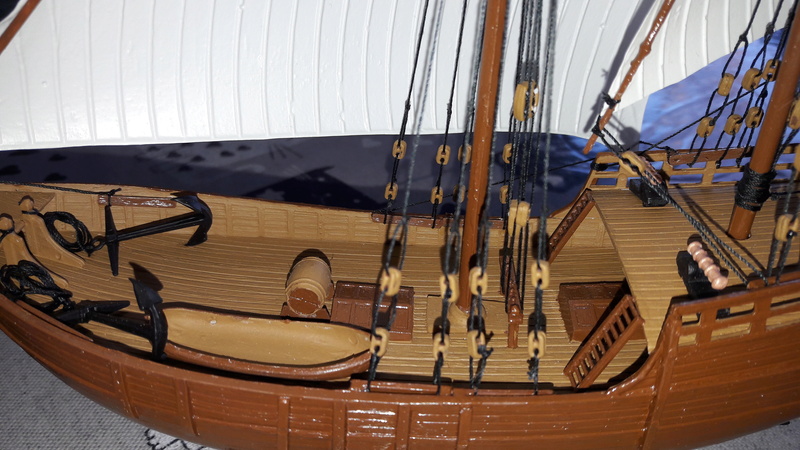

Bonjour à tous
Comme écrit dans le titre, c'est ma première maquette de bateau que je réalise depuis 35 ans. Ça n'a pas été simple même si les spécialistes du forum pense que c'est de la rigolade et ils ont raison
. Pour tout dire j'avais toujours fait de l'auto,des avions et de la figurine que je trouve assez pointus. Mais le naval c'est un monde à part. Enfin bref je l'ai terminé ce matin, je poste ces quelques photos. Il y a beaucoup d'erreurs, je les vois à présent en regardant les photos
J'aurai pu faire plus de finitions mais le matériel m'a manqué (je vais investir un peu plus). Je remarque aussi que les peintures fournies avec le kit ont des teintes différentes malgré quelles viennent du même pot, je les ai balancées à la poubelles. Pour les prochaines se sera de l'Humbrol
. Dîtes moi ce que vous en pensez, soyez franc c'est en faisant des erreurs que l'on apprend. J'attends vos critiques et conseils, je prends tout.
Merci à tous

Et bien ça ne m'a l'air pas mal du tout, perso je passerai un vernis mat sur tous les bois, quand ce genre de navire n'était pas noir (goudronné) les bois étaient peint (ou non) avec des ocres qui sont mat.

Pour une reprise tu t'en es superbement bien sortie
Une petite patine sur les voiles ainsi que sur le pont , une peinture moins brillante à part sa elle est superbe ta Nina.

Superbe début prometteur pour un sujet pas facile! J'aurais tendance à mettre un coup de vernis matt sur la carène, je pense que cela ajouterait du réalisme... En tout cas bravo, il y a du boulot...

Pour une reprise ,c'est très bien
1-Un vernis mat car ta peinture brille de trop
2-Un jus pour faire ressortir les "joints des tes boiseries
3-Sur un prochain montage ,fais attention à faire disparaitre les joints de moulage de tes pièces plastiques, (ici sur ton gouvernail et la proue de ton bateau )

Je n'aurais pas grand chose à ajouter aux commentaires précédent. Ton kit est bien réalisé et promet de belles choses pour la suite
Puisque tu veux des critiques et bien... euh... Ah oui ! personnellement, j'aurais varié les tons de marron afin de "casser" l'unité des couleurs. A part ce détail, c'est très bien !

C'est pas mal du tout pour une reprise, bravo, pour réaliser une imitation bois, je n'ai jamais essayé, mais j'ai vu sur quelques sites comment faire, je vais rechercher et je te mettrai les adresses
En tout cas bravo pas facile le maritime à voiles pour une reprise

Elle est très belle ta Nina Antoine. Il faut bien te dire que, comme c'est une "reprise", ben... c'est comme si tu démarrais de 0, et du coup, pas si faciles les débuts... Ici, un des mots d'ordre étant "c'est en maquettant que l'on devient maquettiste", ça va s'arranger pour les quelques problèmes que tu as rencontrés avec Nina...

Tu me conseillerais quelle couleur pour les jointures sachant que le pont est couleur sable mat. Si quelqu’un peut m'aiguiller pour la Pinta que je travaille en ce moment.
Merci

Je pense qu'un jus "terre de sienne" serait pas mal.

J'aurais utiliser un terre d'ombre naturelle , je pense que sur le forum d'autres personnes seraient plus apte que moi à te donner ce renseignement

Je pense que parmi tous les conseils qui arrivent, c'est François qui te dit de passer un coup de vernis mat.
C'est mieux de commencer par cette opération.
Si tu fais le jus en premier, il risque de glisser sur ta peinture brillante.
Le vernis mat va redonner de la porosité à ta peinture existante.
Oui, un jus terre d'ombre sera bien. Evites totalement le noir.
Le jus se passe ainsi.
Tu prépares dans une petite coupelle un mélange de peinture + diluant.
Il faut obtenir une consistance fluide mais pas trop.
Trop liquide = pas assez de pigments.
Une fois obtenu ce bon mélange, tu déposes une goutte dans chaque rainure du plancher avec un pinceau très fin......par capillarité, ta peinture fluide va aller toute seul dans la rainure.....Parfois, il faut un peu manipuler la maquette pour que la peinture se répartisse là où tu veux...
Évites d'en barbouiller partout...
C'est un coup prendre....Après, ce n'est que du bonheur.

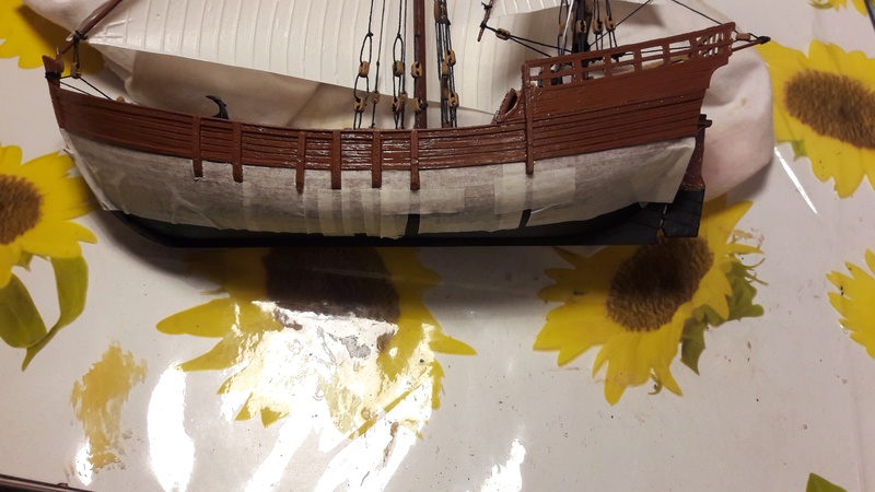

J'ai pris une grande décision, je vais démonter le plus possible La Nina, en effet mon travail ne me convient pas du tout et après tous vos bons ou mauvais commentaires je vais essayer de démanteler le plus possible le rafiot pour l'améliorer. La suite d'ici peu.
Je ne sais pas si je poste des photos je n'arrive pas à tout gérer en même temps, ça viendra surement.
Je posterai les photos de la belle quand elle sera finie.

Je ne démonte plus rien lol, les pièces se cassent. Je ne lâche pas l'affaire et je commence à calfeutrer la belle. La suite plus tard, ci-dessous quelques photos:
Sur ce bonne nuit à tous

Coucou Antoine... Quand tu dis que tu "calfeutre la belle", ça veut dire que tu vas refaire la peinture par dessus le calfeutrage ??? ...oups...
Bon courage à toi, j'ai hâte de voir la suite de l'aventure, c'est une grande première ici !
