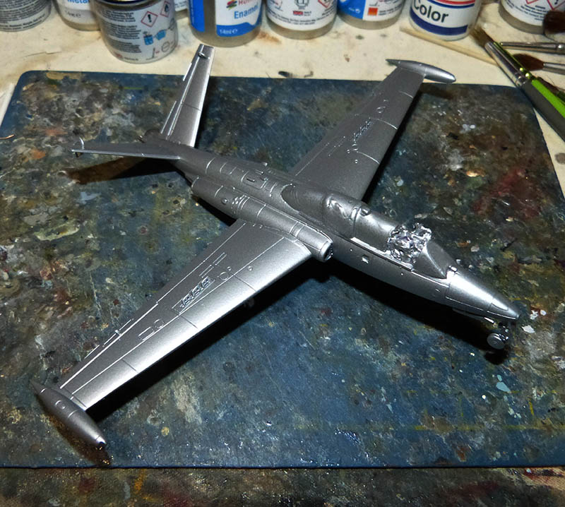

Tout l'avion reçoit du Bare Metal Silver (aérosol Tamiya), l'aluminium le plus mat, idéal pour les avions Français, après avoir masqué la verrière au Maskol liquide.
On peut commencer ensuite, après séchage complet, la peinture secondaire comme les aérofreins sortis en rouge vif ainsi que les entrées d'air latérales du fuselage.

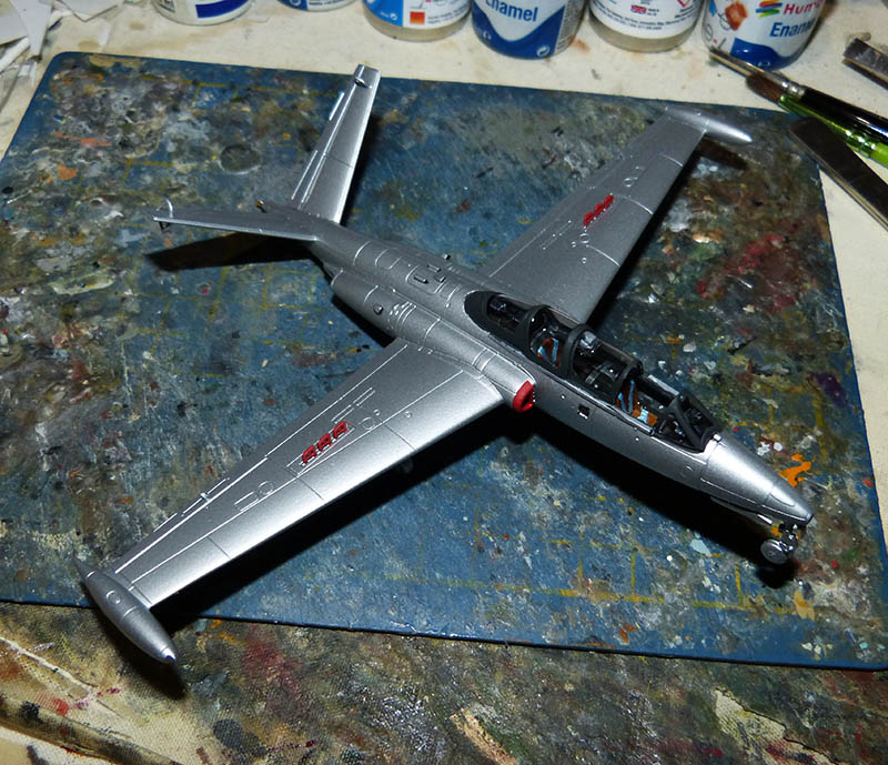

La verrière reçoit dans un premier temps sa peinture intérieure en gris sombre H 67.
Les puits de trains et les faces internes des portes sont en sable clair H 94, très proche du Chamois de ... 1940.
Ils sont peints avec des jus successifs au pinceau fin pour éviter les bavures extérieures et sans empâter les détails internes.
Les trappes de visites des surfaces sont soulignées avec du l'aluminium plus foncé (Gun Metal H 53 légèrement dilué) passé au pinceau fin.
Tous les montants de la verrière reçoivent ensuite la teinte aluminium extérieure avec de l'aluminium Humbrol Metal Cote 27002, très proche de l'aluminium Tamiya et donc parfais pour des éventuelles retouches.
Le poste pilote est finalement fermé car la pièce s'avère trop épaisse pour la présenter ouverte... Déception Special Hobby !

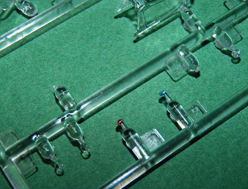

On prépare aussi les 2 phares de navigation par peinture intérieure des pièces transparentes sur grappes (rouge grenat H 20 et bleu H 53). Toutes ces pièces vitrées (phares, nez et trappes latérales du cockpit) sont collées au Kristal Klear. Elles ne sont pas simples à mettre en place...

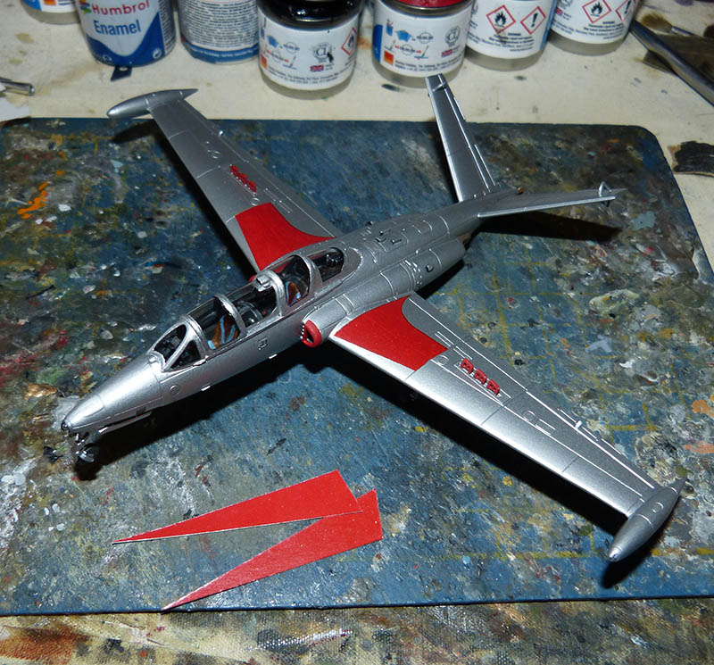

11/ Débuts décalques :
On peut commencer aussi par la pose des motifs rouges en flèches de la planche Model Art... Pour les extrados de voilure, il est préférable de couper chaque motif en 2 parties et ne conserver que la base arrondie à la racine des ailes, évitant ainsi le travail de réserve à découper pour les aérofreins... Le reste de chaque flèche est ensuite refait à la peinture par raccords à la bande cache en suivant les lignes des décalques.
Pour finir, chaque base en décalque est reprise au pinceau du même rouge (H 153) pour uniformiser l'ensemble... Le tour est joué sans difficultés !

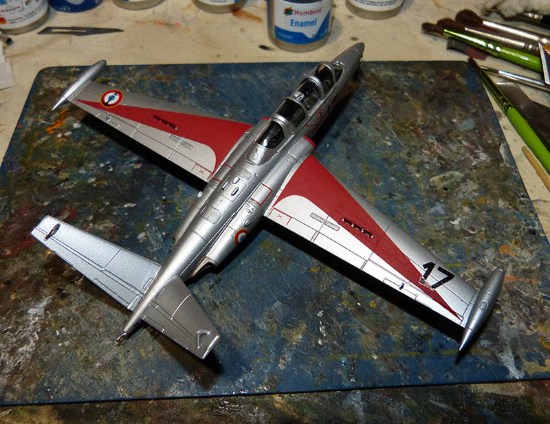

12/ Finitions décalques :
On passe ensuite aux décalques secondaires... ceux de la boite étant très fragiles, il est préférable de se rabattre sur la planche Model Art qui fournit des cocardes et quelques stencils techniques.
C'est l'appareil codé "17" qui est choisi, avec une photo couleurs de référence. Les 2 yeux du masque noir côté gauche du fuselage doivent être repris en rouge au pinceau pour les remplir totalement.
A noter que les éclairs rouges des réservoirs en bouts d'ailes sont trop grands et doivent être retaillés et retouchés au pinceau fin.
13/ Finitions et patine :
Il faut ensuite souligner toute la gravure en creux au pinceau fin avec un jus brun sombre pour obtenir un aspect "graisseux" des jointures de tôles.
On complète aussi les 2 antennes dorsale (aluminium) et ventrale (en jaune), réalisées en carte plastique.
On termine le tout avec un passage au vernis brillant des zones rouges repeintes (extrados voilure et entrées d'air latérales), ce qui a l'avantage aussi de révéler la teinte rouge.
Les aérofreins sortant peuvent être laissés en mat.
Voilà... le modèle est terminé. D'autres photos vont suivre pour la présentation finale...
