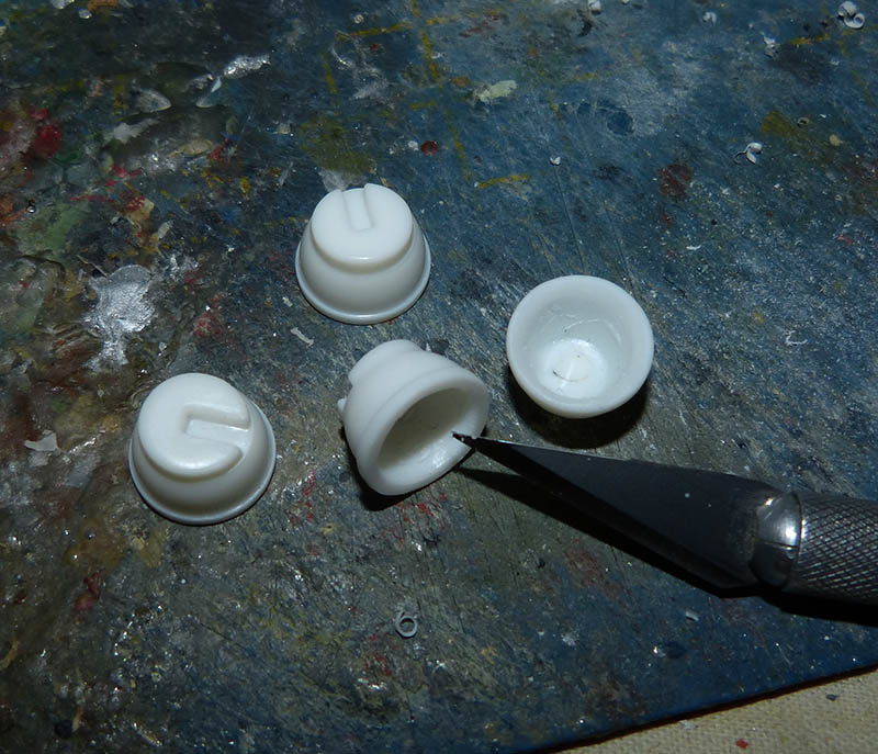

1/ Préparation des 3 caissons principaux de l'engin... Chaque module est prévu en 4 pièces à assembler sauf pour le bloc cockpit en pointe qui est constitué de 2 demi coquilles.
Tous les joints sont renforcés à la Cyano puis poncés soigneusement jusqu'à une finition à la paille de fer d'ébéniste. Les ajustages sont très corrects.

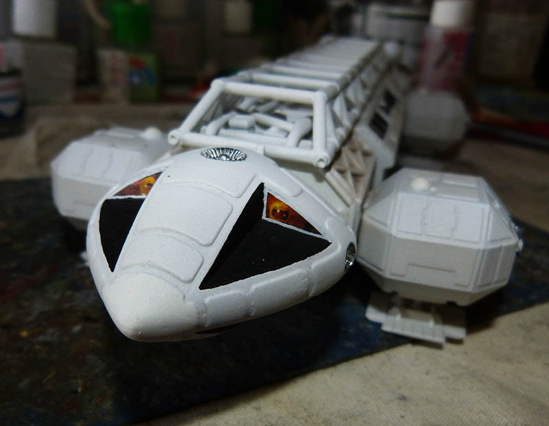

Le cockpit est assemblé ensuite sur le module avant... la notice est plutôt bien faite à ce sujet pour respecter l'orientation de chaque élément entre eux.

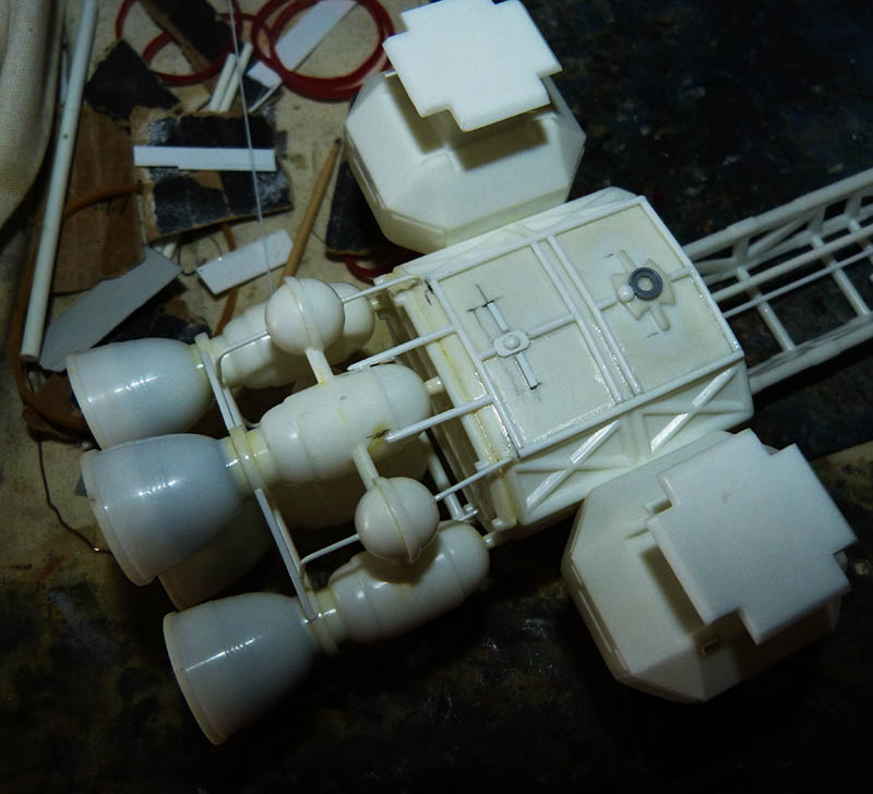

Dans la foulée, on prépare aussi les blocs des réacteurs et supports de tuyères arrière... Cet élément est en 2 parties.
2/ Le bloc moteur arrière est fixé ensuite au module arrière et une pièce en croisillon de renfort est fourni pour la structure générale.

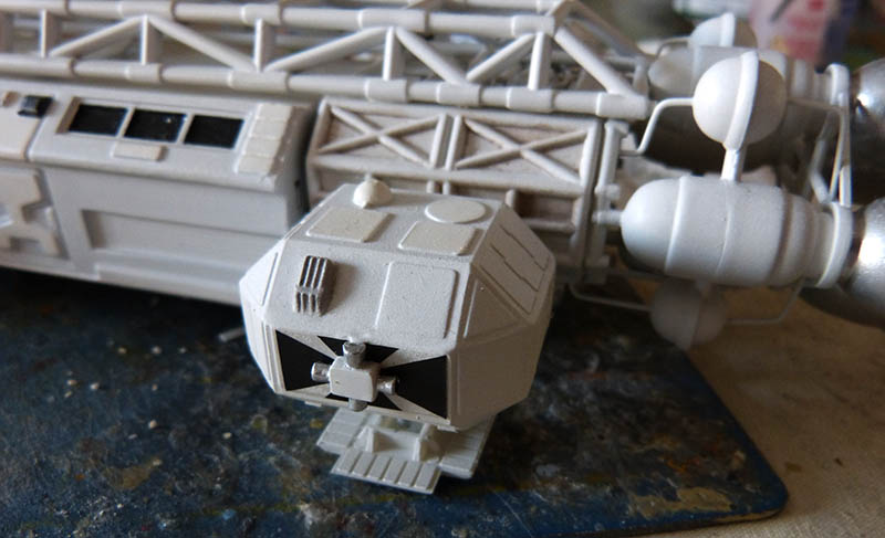

3/ Préparation du module central.
C'est le modèle générique le plus présent dans les épisodes de la série.
Le bloc est constitué en 3 pièces (demi coquilles et plancher) et son système d'accrochage supérieur.
Là aussi, chacune des jointures est traitée à la Cyano puis poncée soigneusement.

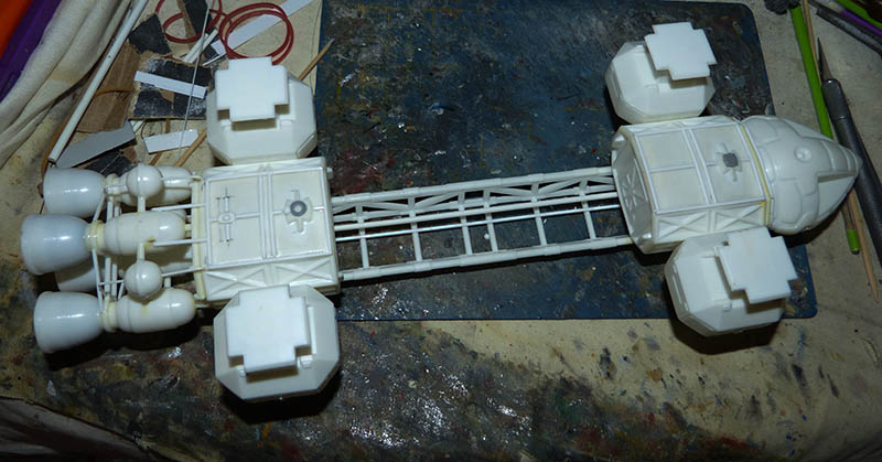

5/ Préparation de la poutre principale supérieure supportant les 3 modules du modèle. Il faut passer un peu de temps pour bien "nettoyer" par ponçage les traces de moulage sur les tubes.
Voilà pour le moment... C'est un modèle qui se monte agréablement et assez vite aussi mais qui manque cruellement de détails...

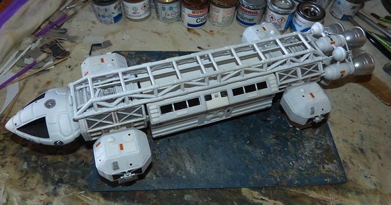

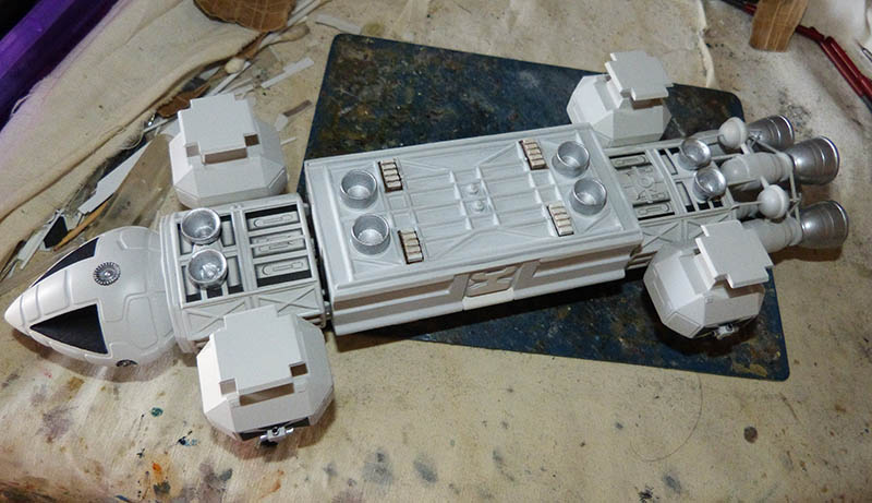

6/ Assemblage complet de l'ensemble du corps de l'appareil :
Quelques compléments mécaniques (plaques diverses et tuyauteries) sont ajoutés en pièces de rabiots sur le dos des blocs avant et arrière au travers des montants de la poutre.

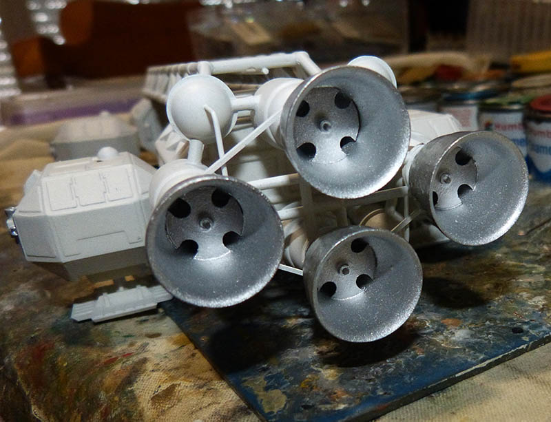

Les 4 plots des trains d'atterrissage et leurs atterrisseurs sont assemblés puis collés en place sur les côtés au moyen d'encoches prévues à cet effet.

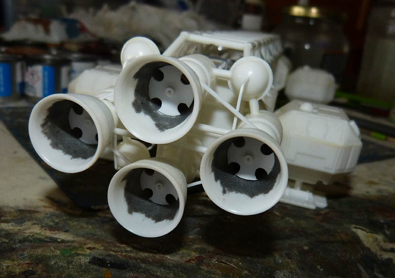

Les tuyères arrières, bien vides, des moteurs sont reliées entres elles avec des cadres et tuyauteries supplémentaires ajoutés en baguettes Evergreen.
Leurs intérieurs doivent être garnies chacun d'une plaque ronde découpée en forme de croix de Malte... ici réalisées en carte plastique et encastrées au fond de chaque sortie.
7/ Les intrados des 2 blocs principaux, trop lisses, sont munis de cadres en baguettes Evergreen autour des emplacements des tuyères inférieures verticales...
La poutre centrale reçoit un long tube (Evergreen) sur toute sa longueur sur ses croisillons supérieures.

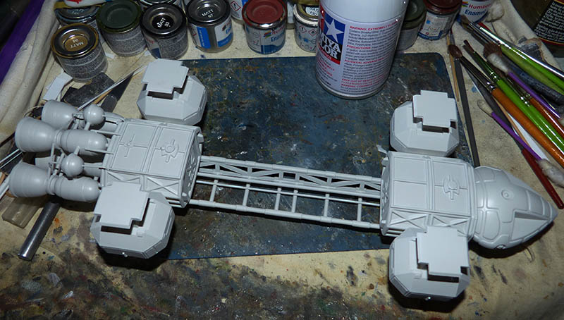

8/ Mise en peinture :
Il est temps de commencer la peinture générale de l'engin...
C'est un blanc cassé (Insignia white AS20 en aérosol Tamiya) qui sert de teinte de fond... en effet, les maquettes ayant servi pour les tournages comportaient une patine assez visible sur un blanc assez terne.

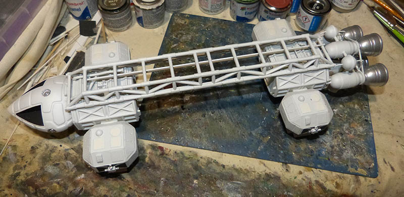

9/ Premiers décalques de surfaces et tuyères inférieures :
Après séchage complet, il faut tester la qualité des motifs "mécaniques" en trompe l'oeil fournis pour les surfaces inférieures des 2 blocs principaux.
Il faut découper certains motifs pour les "recadrer" par rapport aux cadres ajoutés précédemment. La qualité d'adhérence est assez remarquable et les effets obtenues plutôt convaincants. Attention d'appliquer obligatoirement ces motifs AVANT le collage définitif des 4 tuyères d'atterrissage...
Celles ci sont ensuite préparées en affinant les épaisseurs de sorties. Elles sont ensuite peintes en aluminium après leur fixation.
10/ Peintures et décalques secondaires :
On passe ensuite aux couleurs secondaires en noir, aluminium et argent Humbrol 11 pour les tuyères des moteurs arrière (leurs intérieurs sont en aluminium et leurs futs en argent).
Les extérieurs des échancrures des fenêtres du poste de pilotage sont en noir mat Humbrol 33;
chaque face extérieure des plots d'atterrissage reçoivent un décalque prévu en croisillon noir, sorte de "logo décoration" de la base Alpha... à positionner AVANT de coller par dessus les 4 tubulures en croix.
A suivre...

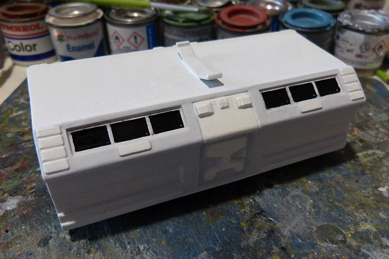

11/ Finitions montage, détails peinture :

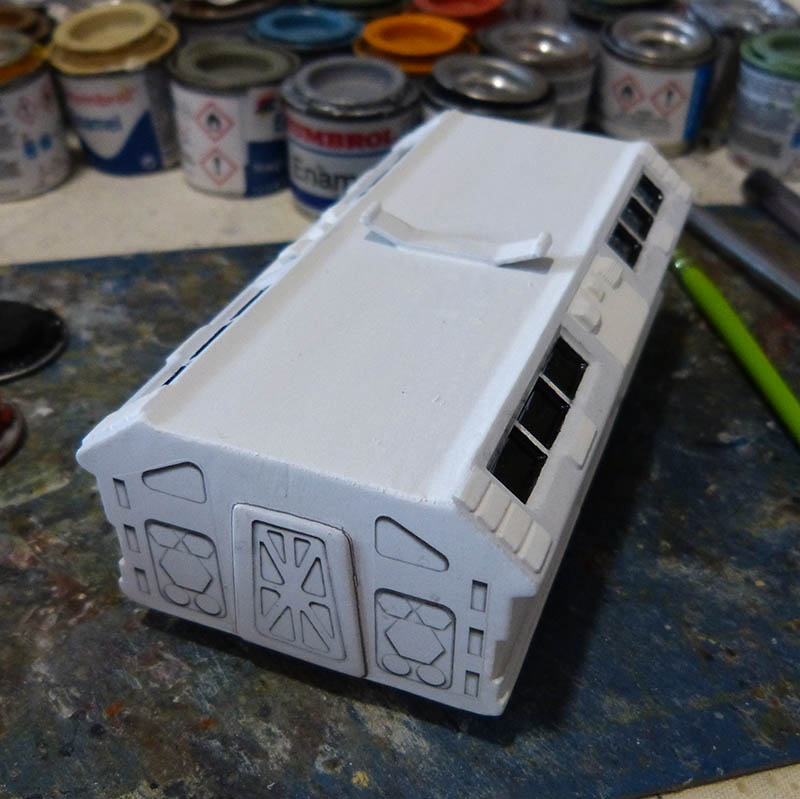

On passe à la décoration du container central (ici, la version générique), en blanc avec les fenêtres passagers en noir brillant, préférable aux décalques fournis.
Quelques panneaux reçoivent du blanc plus franc pour diversifier le rendu final et la patine.
On profite pour utiliser les décalques en trompe l'oeil pour les effets "mécaniques" des surfaces latérales du module. L'effet obtenu est tout à fait convaincant.
Après la fixation définitive du module sous la poutre, on commence la patine avec des essais de jus brun sombre. Il faut faire ressortir les vides entre les croisillons des parties moulées pleines pour faire illusion à distance... Pas simple !
Pour les fenêtres du cockpit, la boite propose 2 solutions optionnelles : de simples panneaux noirs ou bien du trompe l'oeil avec un effet "allumé" et les têtes casquées des pilotes aux commandes... le test de la seconde solution est assez sympathique. Les 2 motifs recevront ultérieurement du vernis brillant pour donner un rendu "vitré".
Il faut aussi reprendre en blanc au pinceau fin l'entourage de chaque fenêtre.
