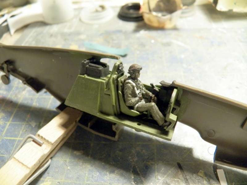

Le pilote, après son assemblage, est mis en place sur son siège :

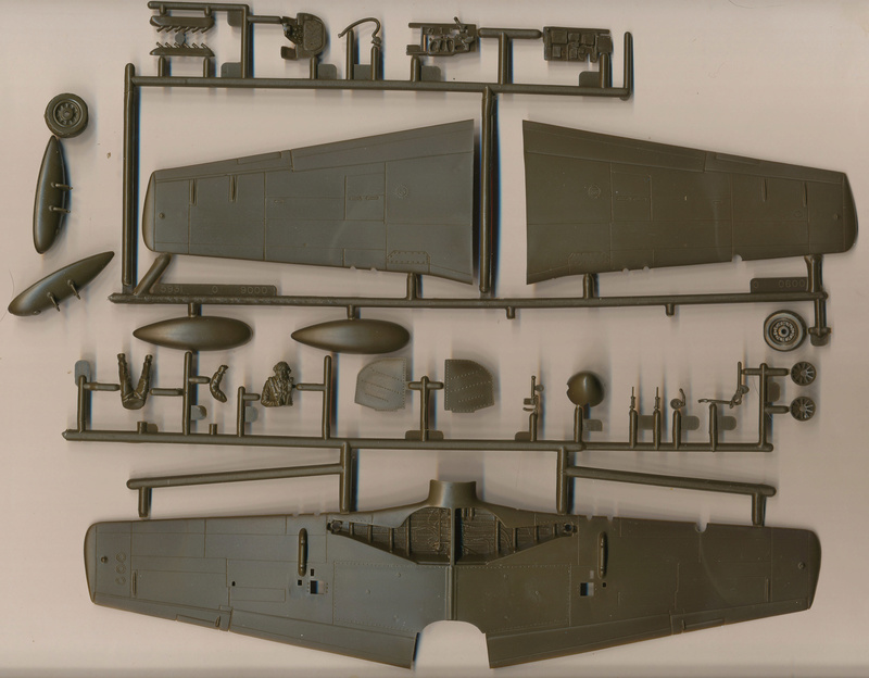

Les pièces :
La maquette, bien que simple, est complète. Les consoles latérales de l'habitacle, sont embossées dans les demi-fuselages. Les lignes de joints des tôles sont en léger relief, ainsi que les différentes trappes. Les pipes d'échappement sont également représentées directement sur le fuselage. Les détails comme les roues, l'hélice, sont bien représentés. Une verrière Malcolm est simplement fournie, bien que son assise sur le fuselage soit, en réalité, différente.

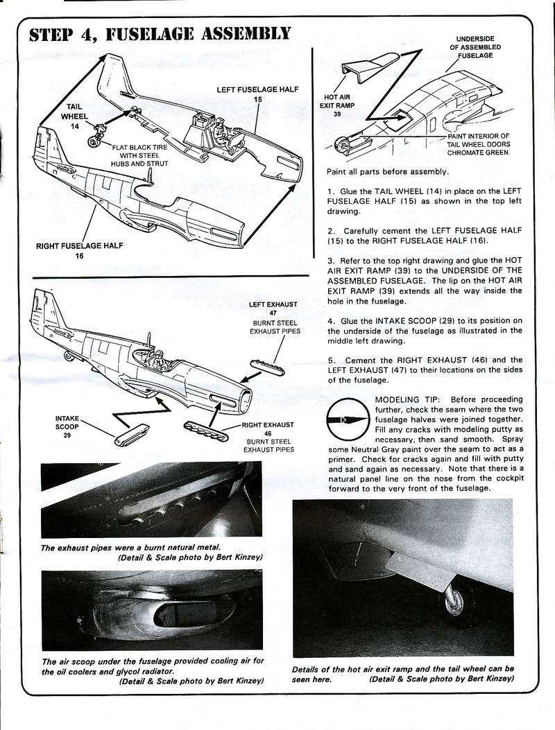

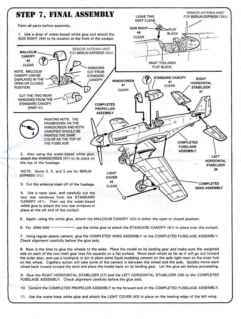

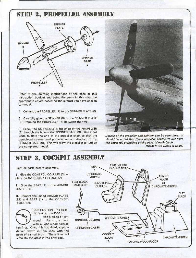

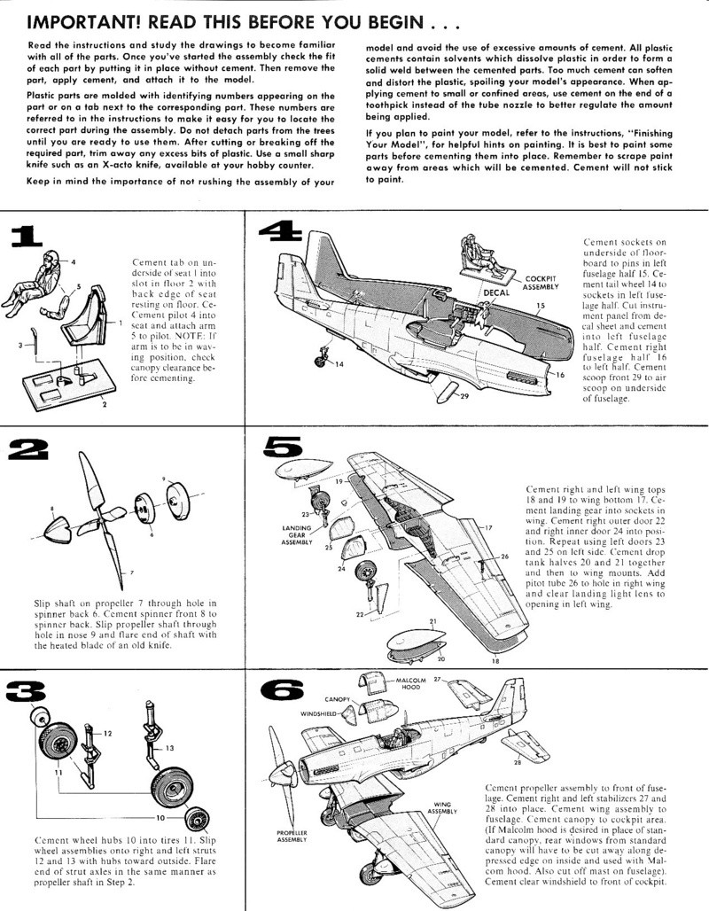

La notice de montage :

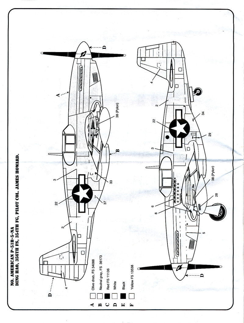

Les pièces avec la planche de décalcomanies qui offre, outre le "Ding Hao" de 1966, la livrée du "Berlin Express" :

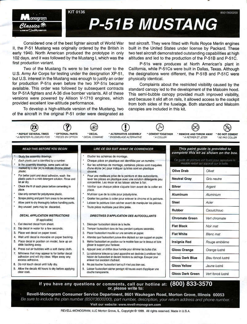

La notice de... 16 pages, bien détaillée et illustrée de photos de détails du Mustang :

Les pièces :

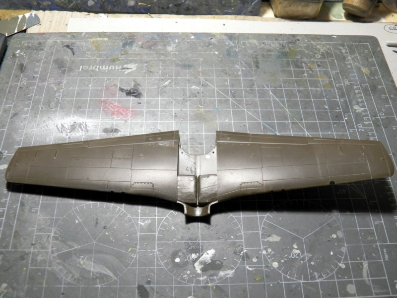

Bonjour à tous,
Dimanche 27 septembre.
L'aile montée et fignolée.
Du côté des extrados, j'ai approfondi la gorge entre les deux baies de roue afin d'assouplir cette jonction pour faciliter l'obtention du bon dièdre lors de la mise en place :
Le fuselage a reçu l'empennage horizontal dont les joints ont été fignolés. J'ai utilisé du "Green Putty" un mastic au grain assez fin qui, quand il est sec se découpe ou se sculpte très bien, ce qui permet de dégrossir la couche de mastic avant ponçage au papier émeri à l'eau.
Finalement, je ne reprendrai pas le diamètre de l'hélice qui est égal à celui des Mustang de Tamiya ; je ne dis pas que Tamiya a raison par rapport à Monogram, car, comme dit plus haut, selon les dimensions réelles le diamètre est un peu court. Sans corriger cinq hélices, cela permet de conserver une certaine uniformité.
Cordialement,
