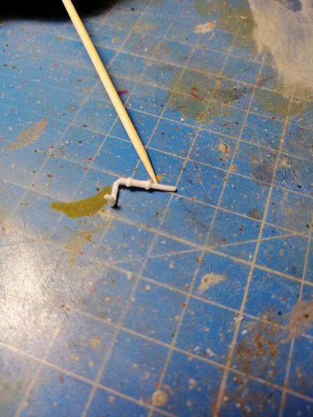

Pour les trains à part des petites pièces légèrement de traviole (vive le décapeur), un petit plus à mon bonheur en ayant un bras de train trop court. J'ai donc du rallonger la pièce avec de l'étriré, ça me rappelle le montage de mon Saint Louis tiens !! Very Happy  Very Happy

Comment fais-tu pour redresser des petites pièces au décapeur sans les faire fondre scratch ?

Je bloque le décapeur en marche dans mon étau et je met la pièce en face de telle façon qu'elle ne soit pas trop près et j'y vais à tâtons. Ça prend pas mal de temps, il faut être patient...

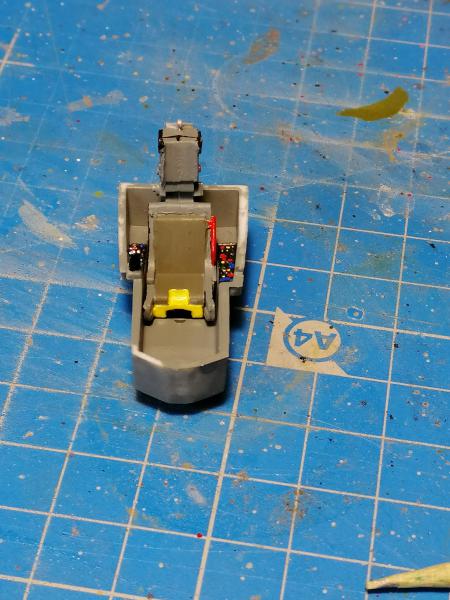

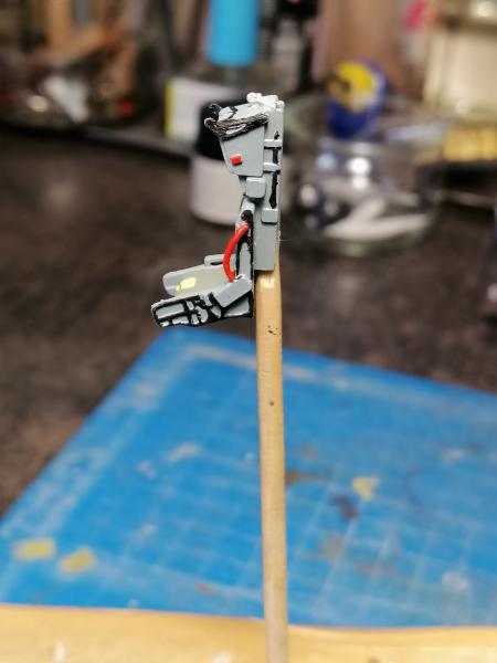

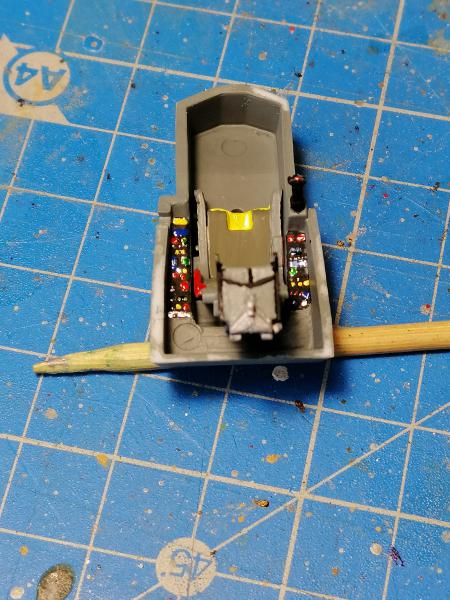

Comme écrit plus haut quelques photos de l'avancement des pièces que je classe dans les "no stress". Le cockpit est prêt jusqu'à son assemblage final :
Rafale A 1/48 Heller 2534
Rafale A 1/48 Heller 2635
Rafale A 1/48 Heller 2735
Rafale A 1/48 Heller 2834
Rafale A 1/48 Heller 2930
Rafale A 1/48 Heller 3032
Rafale A 1/48 Heller 3132
J'ai fait au mieux en me basant sur les photos glanées sur le net, les spécialistes me diront ce qu'il en ait.

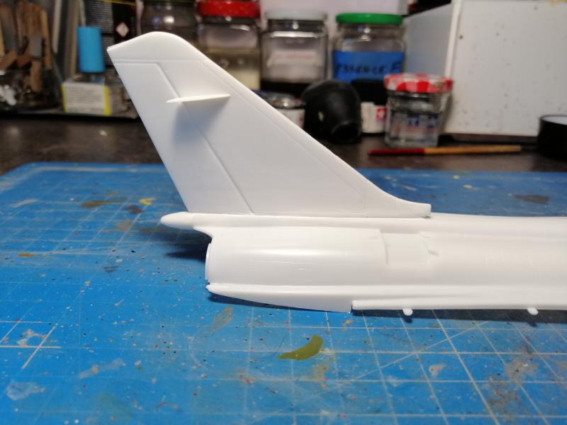

La queue de l'avion est montée (dites-moi si l'appellation est fausse car j'ai un gros doute) mastiquée, poncée.

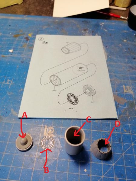

J'ai des questions concernant les pièces ci-dessous et cela concerne la mise en peinture :
Rafale A 1/48 Heller 32a10
La pièce A je voudrais la peindre couleur métal.
L'intérieur de la pièce C en noir mat
L'intérieur et l'extérieur de la D également en noir mat
La PE qui va se trouver au fond de la tuyère je ne sais pas si je dois la peindre ?
Pouvez-vous me dire si les couleurs choisies sont correctes et si ce n'est pas le cas ma conseillez svp.
Merci de votre intérêt les copains.

Message par Longstreet Jeu 23 Jan 2020 - 12:58
La A = Acier
la C = Burnt Iron ( fer brulé)
La D intérieur Blanc ( revêtement céramique il me semble )sinon burnt iron sur les photos les réacteurs n'ont ^pas de céramique et extérieur même  punition.

Bonjour Antoine.
la "queue", en aéronautique, c'est une dérive .

Message par matelot du 17 Jeu 23 Jan 2020 - 16:22
Longstreet a écrit: La A = Acier
Rafale A
Pour la A ok, pour La C je n'ai pas de burnt iron, la D intérieur blanc mat. Pour l'extérieur la notice donne du noir mat, François crois tu que je puisse faire les pièces C et D en noir mat et faire un lavis blanc pour que ça ressemble aux photos que tu as mises? Sinon il faudra que je vois à acheter cette teinte. Encore une question qui me turlupine, quelle couleur ont les puits de trains sur cet avion. La notice donne de la couleur alu, est ce cohérent.
Merci pour vos coms et conseils....

Message par Longstreet Jeu 23 Jan 2020 - 17:03
pour le fer brulé Tu prends du noir mat + de l'alu faut que ça donne un gris métallisé foncé et mat .
ou tu pars d'un black metal + alu
Oubli le blanc mat pas de revêtement céramique c'est burnt iron
pour les trappes de train c'est bien alu mat
