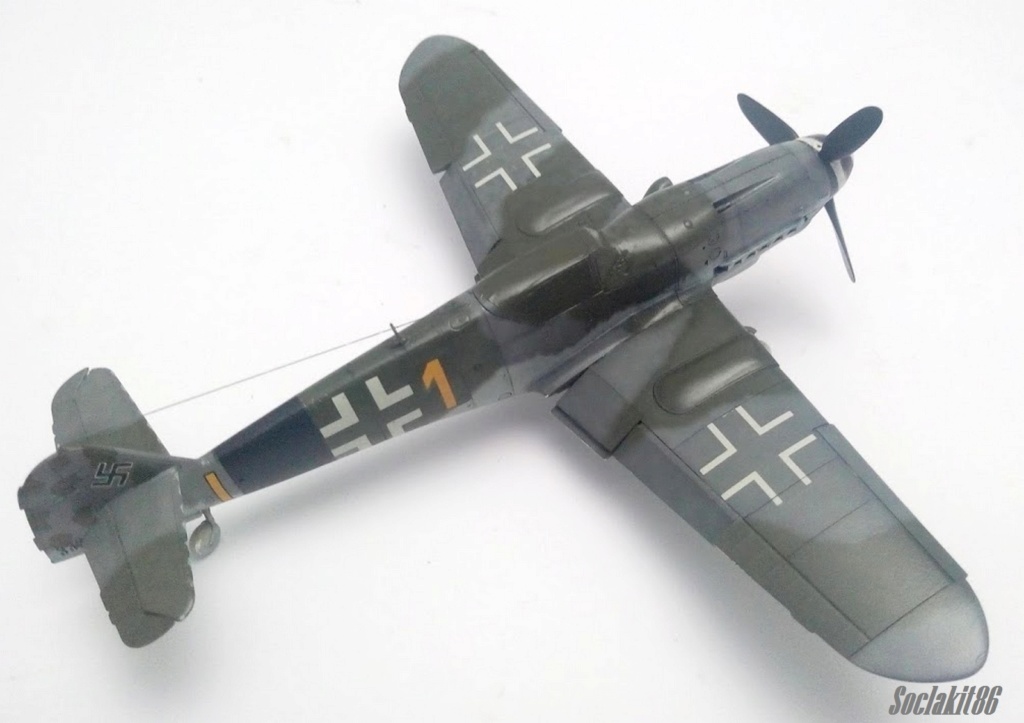

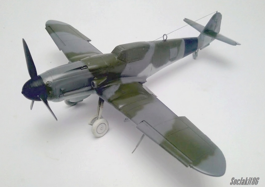

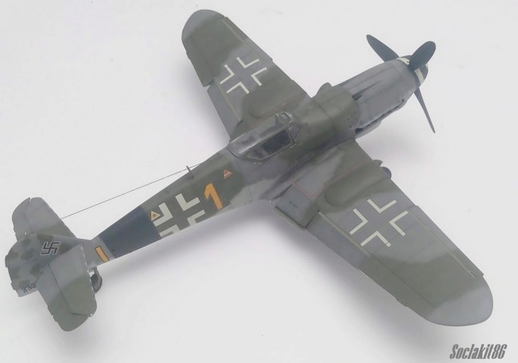

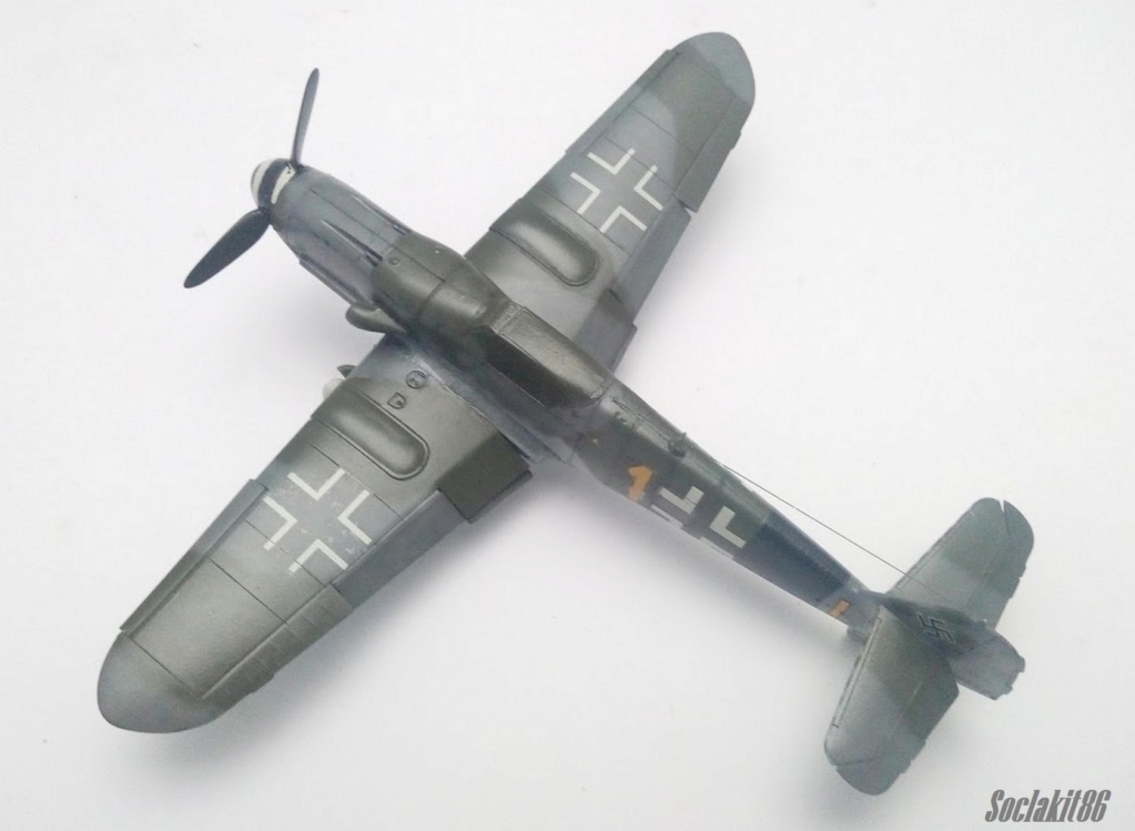

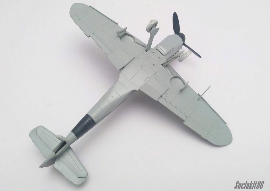

Voici le résultat de la pose du camouflage qui est constitué des teintes RLM83 / RLM75 pour le dessus et RLM 76 pour l'intrados .
La bande de défense du Reïch est noir (marquage spécifique à la JG-53 )
1/48 - Messerschmitt Bf 109K-4 - Hasegawa M0137
1/48 - Messerschmitt Bf 109K-4 - Hasegawa M0238
1/48 - Messerschmitt Bf 109K-4 - Hasegawa M0336
1/48 - Messerschmitt Bf 109K-4 - Hasegawa M0436
1/48 - Messerschmitt Bf 109K-4 - Hasegawa M0535
1/48 - Messerschmitt Bf 109K-4 - Hasegawa M0636
1/48 - Messerschmitt Bf 109K-4 - Hasegawa M0734
1/48 - Messerschmitt Bf 109K-4 - Hasegawa M0833

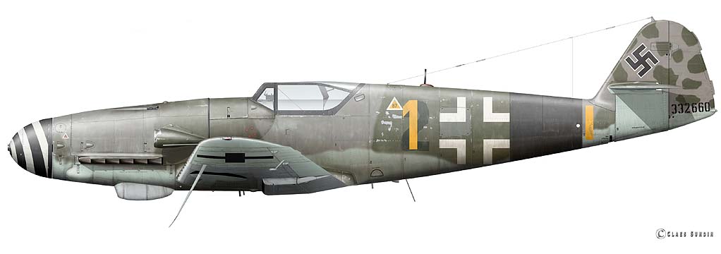

Comme souvent , j'ai retrouvé des photos de la machine réelle une fois le camouflage posé et bien entendu j'ai des correction à faire .
Il s'agit de l'avion piloté par le Lieutnant Günther Landt au sein de 11/JG-53 courant Février 1945
1/48 - Messerschmitt Bf 109K-4 - Hasegawa A21
1/48 - Messerschmitt Bf 109K-4 - Hasegawa B27

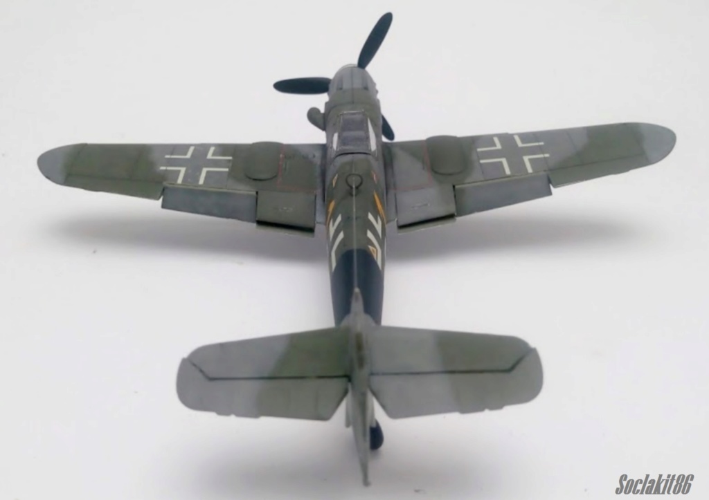

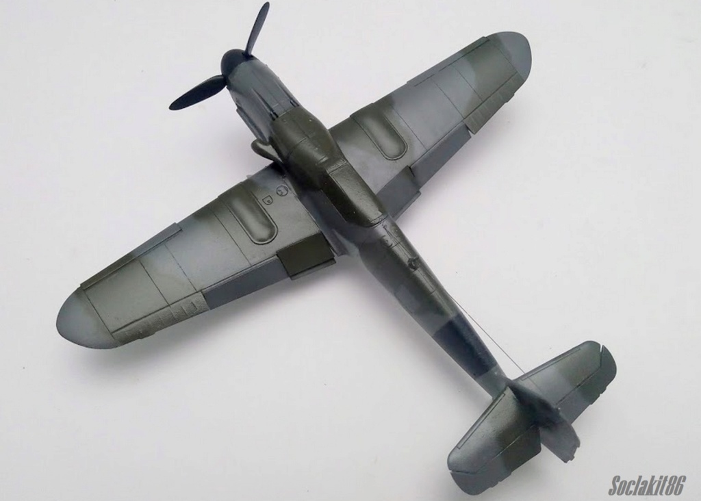

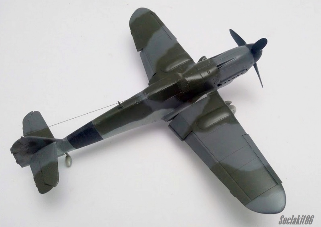

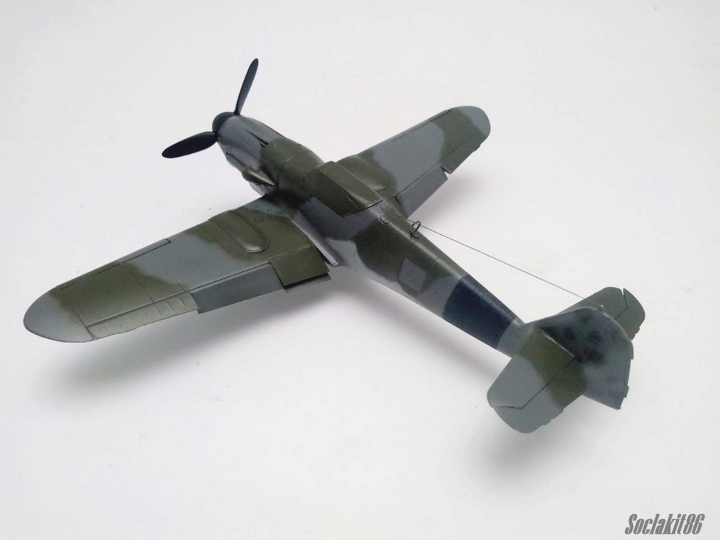

Deuxième version du camouflage avec marbrure des teintes supérieures et début de la pose des décals :
1/48 - Messerschmitt Bf 109K-4 - Hasegawa M0932
1/48 - Messerschmitt Bf 109K-4 - Hasegawa M1032
1/48 - Messerschmitt Bf 109K-4 - Hasegawa M1129
1/48 - Messerschmitt Bf 109K-4 - Hasegawa M1229
1/48 - Messerschmitt Bf 109K-4 - Hasegawa M1328
Les teintes utilisées :
_ RLM 83 --> Gunze H-423 (camouflage supérieur)
_ RLM 75 --> Gunze H-69  (camouflage supérieur)
_ RLM 76 --> Gunze H-417  (camouflage inférieur)
_ RLM 70 --> Gunze H-65 (pales d'hélice)
_ RLM 02 --> AK Interactive Air Series  AK-2002 (puis de trains ,  fentes des becs et volets )
_ Noir RLM 22 --> Life Color LC02 ( bande de défense , roues et rampes d'échappements)
Pour le marbrage, j'éclaircis ma teinte de base avec une pointe de Sky (Tamiya XF-21)  dans un pot vide , je me fais ainsi une réserve de teintes pour les  marbrages.
Celui - ci se fait avec une buse de 0,2 à basse pression et en enlevant le diffuseur devant la buse et en pulvérisant à 1 ou 2 cm de la maquette pour avoir un get de peinture le plus fin possible .
Le numéros 2 est un décals noir recouvert de la teinte de base RLM 83 avec un pinceau fin avant de poser le décals du 1 jaune .

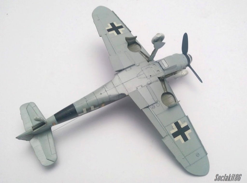

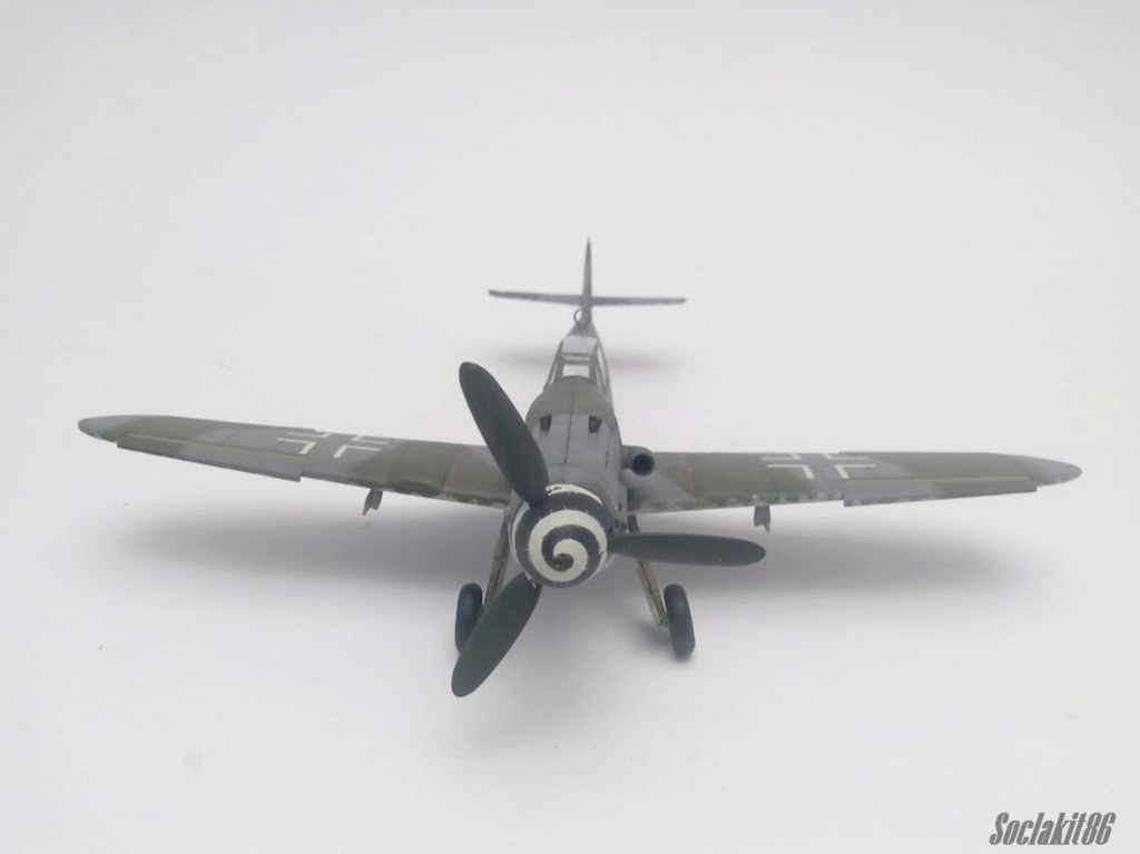

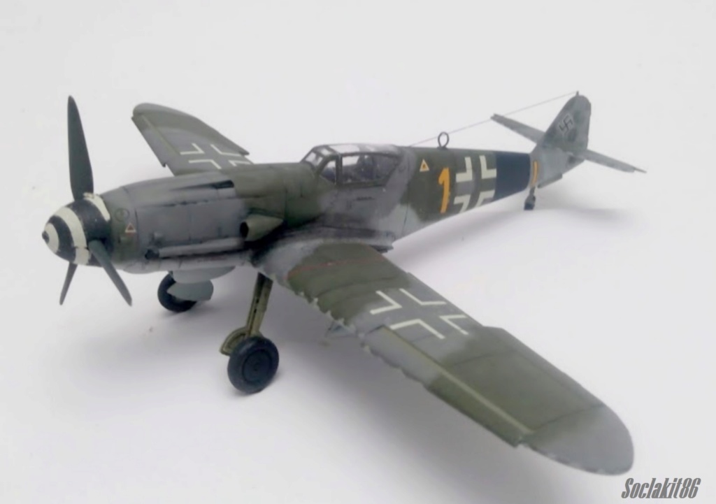

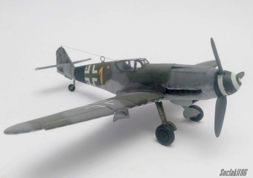

la suite de cette restoration avec :
_ la fin de la pose des décals
_ la peinture des trains (première couche avant patine)
_ la couche de vernis mat polyuréthane Vallejo
_ les traînées d'échappements réalisées avec un feutre aquarelle ( Winsor & Newton - Noir de Fumée )
_ le démasquage des parties vitrées
1/48 - Messerschmitt Bf 109K-4 - Hasegawa M1431
1/48 - Messerschmitt Bf 109K-4 - Hasegawa M1530
1/48 - Messerschmitt Bf 109K-4 - Hasegawa M1632
1/48 - Messerschmitt Bf 109K-4 - Hasegawa M1733
1/48 - Messerschmitt Bf 109K-4 - Hasegawa M1831
1/48 - Messerschmitt Bf 109K-4 - Hasegawa M1932
1/48 - Messerschmitt Bf 109K-4 - Hasegawa M2031
