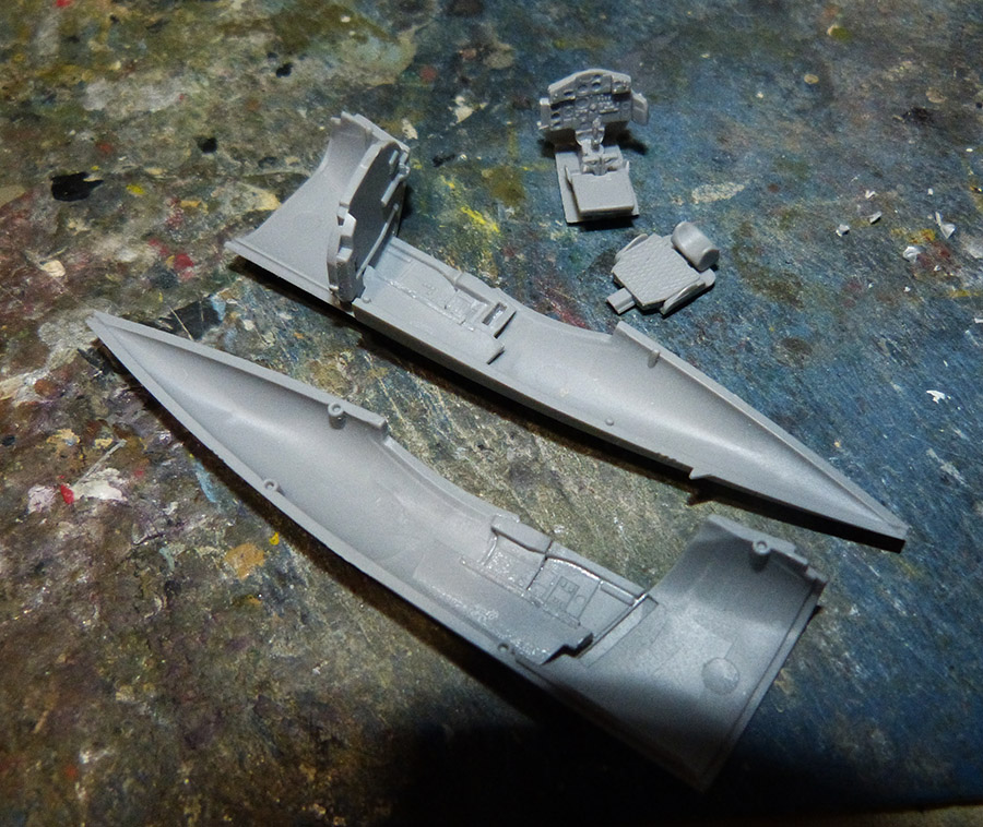

On passe maintenant au poste avant...
Il y a donc les portions des 2 demi fuselages avant à refermer avec le même équipement que pour le poste instructeur...
Là aussi, il est préférable de lester le nez avec un plomb de pèche avant de refermer le tout.
La peinture interne est identique aussi.
Après les joints de collage poncés soigneusement, il faut ajuster l'ensemble sur l'avant de caisse et il faut rétablir les alignements des joints par ponçage et traitement à la colle classique Tamiya.
La casquette du poste avant est mise en place par ses rainures correspondantes.

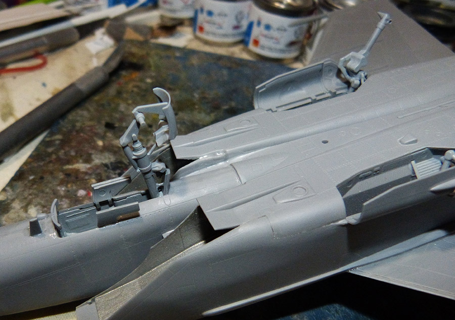

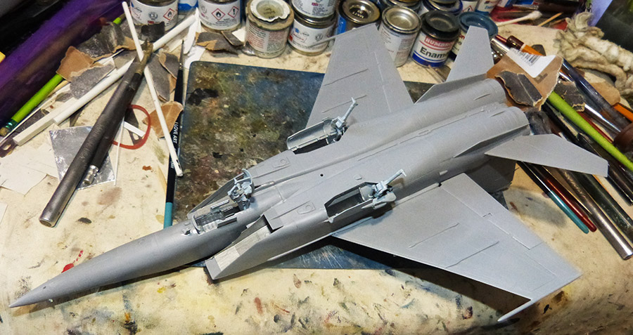

On prépare ensuite la voilure principale...
Chaque demi aile est refermée avec ses cloisons externes collées en place par de fines rainures de surface.
Il est préférable de coller les ailes sur le fuselage avant de mettre en place les gouvernes en pièces séparées.
Il y a quelques joints récalcitrants sur les joints principaux de raccords au fuselage... assez simples à rétablir par ponçage.

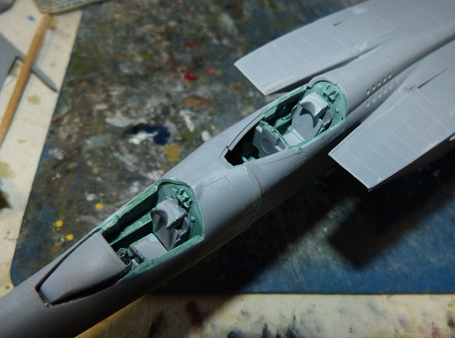

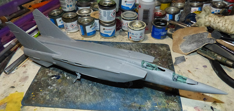

Quelques news sur ce montage qui a bien avancé.
Les 2 cockpits sont terminés au niveau de la peinture et les 2 pare brise sont collés en place.
Un positionnement "à blanc" est facile pour ensuite appliquer un peu de colle fluide par capillarité à la base de chaque pièce.
On termine ensuite la phase montage avec la mise en place des verrières basculantes en position fermée ainsi que les quelques petites antennes sur l'avant et la pointe nasale, pièce assez fragile à dégrapper.

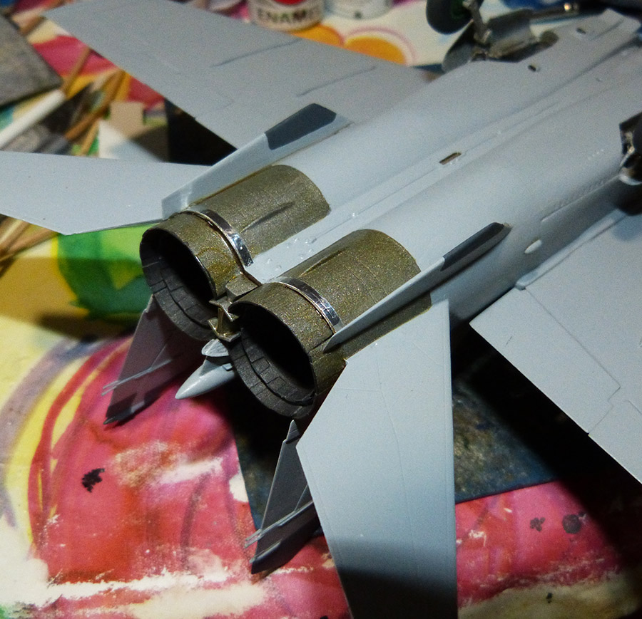

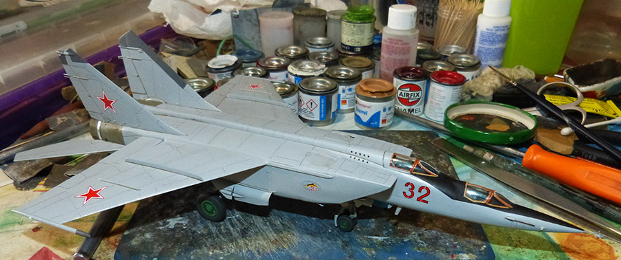

Suites des travaux de peintures...
On termine à ce stade les dernières touches de peintures sur le modèle.
Les tuyères reçoivent un jus transparent de teinte bronze Humbrol 55 ainsi que des bagues en bandelettes d'aluminium adhésif sur les jointures.
Les puits de trains reçoivent un jus brun foncé très dilué pour souligner tous les reliefs mécaniques internes.
On commence ensuite la gravure fine en creux avec des jus transparents en brun foncé pour toutes les parties mobiles (volets voilure et dérives) et au crayon foncé pour le reste des surfaces... il y a du travail à ce niveau !
Il est décidé de représenter un avion assez propre avec une patine finale relativement discrète.
On pose aussi les décalques (cocardes, chiffres et insignes)... les motifs sont de très bonne qualité, ce qui n'a pas toujours été le cas chez ICM !
Le bel insigne de la Garde est un peu trop empâté mais fait tout de même l'affaire...
La boite fournit aussi toute une collection de stencils techniques en rouge et en noir mais avec des motifs mal imprimés et d'aspects trop "empâtés"... on fera donc l'impasse totale sur ce point pour ne conserver que la masse générale propre et uniforme de l'avion.
Une partie des montants des 2 verrières sont complétées en rouge orangé comme le montre pas mal de photos de l'engin réel... ces détails apportent une touche colorée et réaliste supplémentaires.

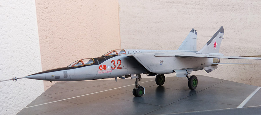

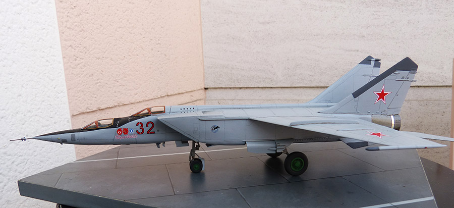

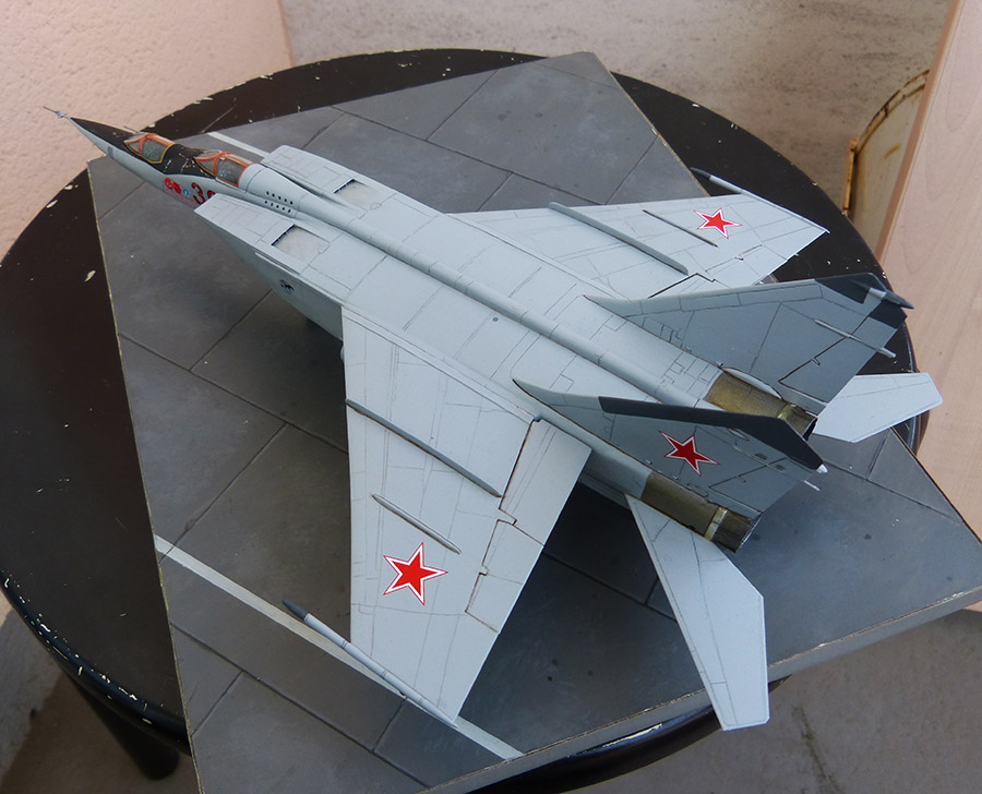

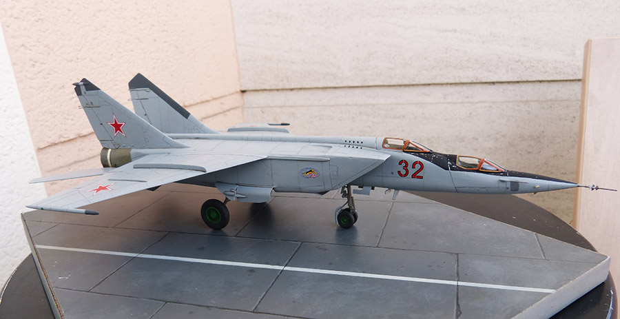

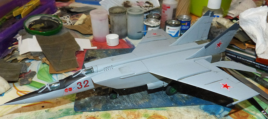

Allez, FINAL aujourd'hui pour ce montage !
La gravure au crayon est terminée et on peut compléter les 2 jointures des ailes au fuselage avec 2 bandelettes en adhésif aluminium peintes en gris clair satiné Humbrol 127. Ce détail permet d'affiner le rendu général sur le dessus. Il semble qu'il y ai effectivement 2 renforts plats sur l'implantation des ailes dans la réalité.
Et les quelques photos finales du kit terminé...
Un beau modèle de chez ICM et très détaillé.
