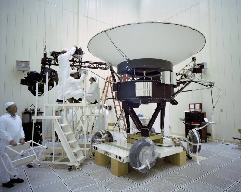

Voilà, il n'y a plus qu'à lancer le montage cheers

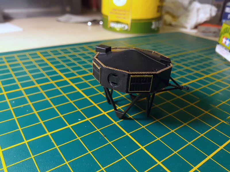

Aujourd'hui début du montage.
On commence par l'assemblage de l'antenne grand gain (celle qui envoie les données vers la Terre)
Les éléments en photodécoupe rehaussent bien le niveau de détail du kit d'origine mais il faut un peu de patience pour assembler tout ça Rolling Eyes
1/48eme  Sonde Voyager  de chez Hasegawa Voyage21
1/48eme  Sonde Voyager  de chez Hasegawa Voyage22
1/48eme  Sonde Voyager  de chez Hasegawa Voyage23
Le câblage oublié par Hasegawa est heureusement fourni par la planche Eduard Very Happy
1/48eme  Sonde Voyager  de chez Hasegawa Voyage24
pour la photodécoupe j'ai tout solidarisé avec de la cyano à faible dose et appliquée avec un bout de plastique étiré.

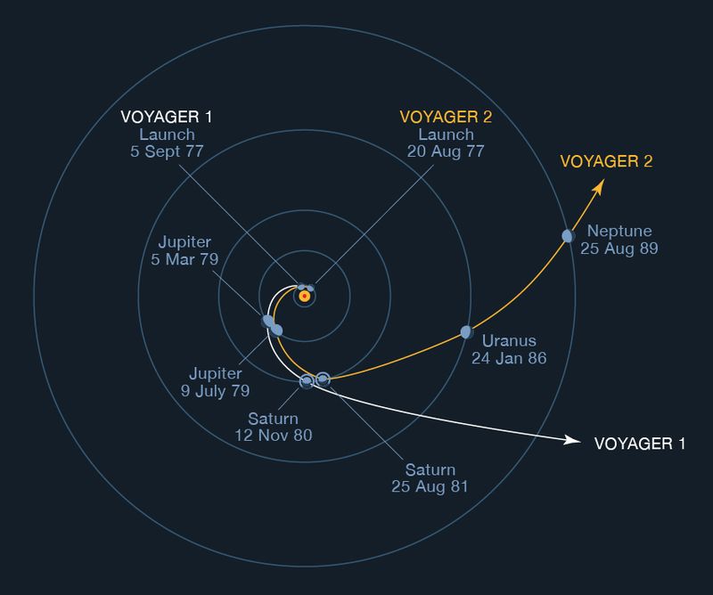

La mission des sondes Voyager :
Le but du programme Voyager décidé en 1972 est la découverte par un survol des planètes extérieures du système solaire. Sont concernée par Voyager 1 et 2 : Jupiter et Saturne. Voyager 2 devant poursuivre vers Uranus et Neptune.
Le lancement est prévu pour 1977 car il faut bénéficier de l'alignement exceptionnel de toutes ces planètes qui n'a lieu que tout les 175 ans !
Afin de pouvoir faire le trajet sans trop de carburant une trajectoire est peaufiné pour utiliser au mieux le phénomène d'assistance gravitationnelle à chaque rencontre avec l'une des planètes. En effet lorsque qu'une sonde s'approche selon une trajectoire bien étudiée elle peut "rebondir" par effet de gravitation en récupérant de l'énergie (qu'elle vole à la planète qui ralenti sa rotation... de façon imperceptible) et repart sur une trajectoire déviée avec une nouvelle vitesse accrue notablement. Bref il suffit de calculer tout ça study  ... et c'est ce qu'ont fait de façon très habile les ingénieurs du JPL afin de propulser les sondes Voyager vers leurs destinations.
1/48eme  Sonde Voyager  de chez Hasegawa Doc_vo10

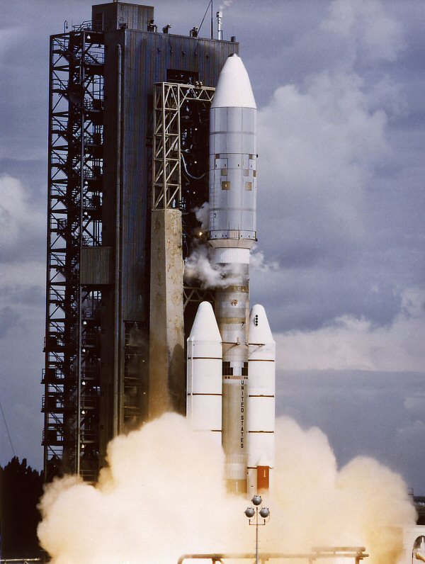

Et donc le 20 Août 1977 la sonde Voyager 2 s'envole la première propulsée par un lanceur Titan III E/Centaure de 48m de haut et de 632 tonnes. La sonde faisant 815 Kg.
Le 5 septembre 1977 c'est au tour de Voyager 1 de partir
Le numéro des sondes étant attribué par l'ordre de passage au dessus de Jupiter. En effet Voyager 1 part après Voyager 2 mais sa trajectoire est différente et elle dépasse Voyager 2 avant Jupiter Wink

Hello cheers
Aujourd'hui j'ai commencé le corps de la sonde. Pas beaucoup de pièce mais de la photodécoupe qui vient améliorer le rendu.
Tout ça c'est très long à poser correctement et quand je vois ce qu'il reste sur la planche de photodécoupe je me rends compte que ce montage va être long si je veux avoir le résultat escompté Rolling Eyes
Voici le résultat du jour :

Les sondes Voyager 1 et 2 :
Conçues et fabriquées par le JPL (Jet Propulsion Laboratory). Il y a eu 3 sondes de construites dont une uniquement pour les tests et qui ne volera pas.
Chaque sonde emporte :
- 2 caméras (une grand angle et une téléobjectif)
- 1 détecteur de rayon cosmique
- 1 spectromètre infrarouge
- 1 détecteur de particules à faible énergie
- 1 photopolarimètre
- 1 détecteur de radio-astronomie
- 1 détecteur d'ondes de plasma
- 1 spectromètre plasma
- 1 spectromètre ultraviolet
ce qui fait beaucoup pour une seule sonde Shocked
Les sondes ont une masse de 815 kg, l'antenne grand gain fait 3,66 m de diamètre et le cœur de chaque sonde mesure 1,78 m de "diamètre" (c'est un hexagone) pour 47 cm d'épaisseur.
Les magnétomètres sont placé au bout d'une perche de 13m de long pour ne pas être perturbés par l’électronique de la sonde.

Chaque sonde embarque 3 ordinateurs (données de vol ; commande informatique ; contrôle de l'orientation et du mouvement) en deux exemplaire chacun. Ces 6 ordinateurs représente une puissance de calcul 8kB ! La mémoire de masse est composé d'un enregistreur à bande 8 pistes...
L'énergie est fournie par des générateurs thermoélectriques à radioisotope.
La stabilisation de trajectoire est effectuée grâce à des gyroscopes et de 16 propulseurs à hydrazine.
source : http://www.sondes-voyager.sitew.com/SONDES.B.htm
