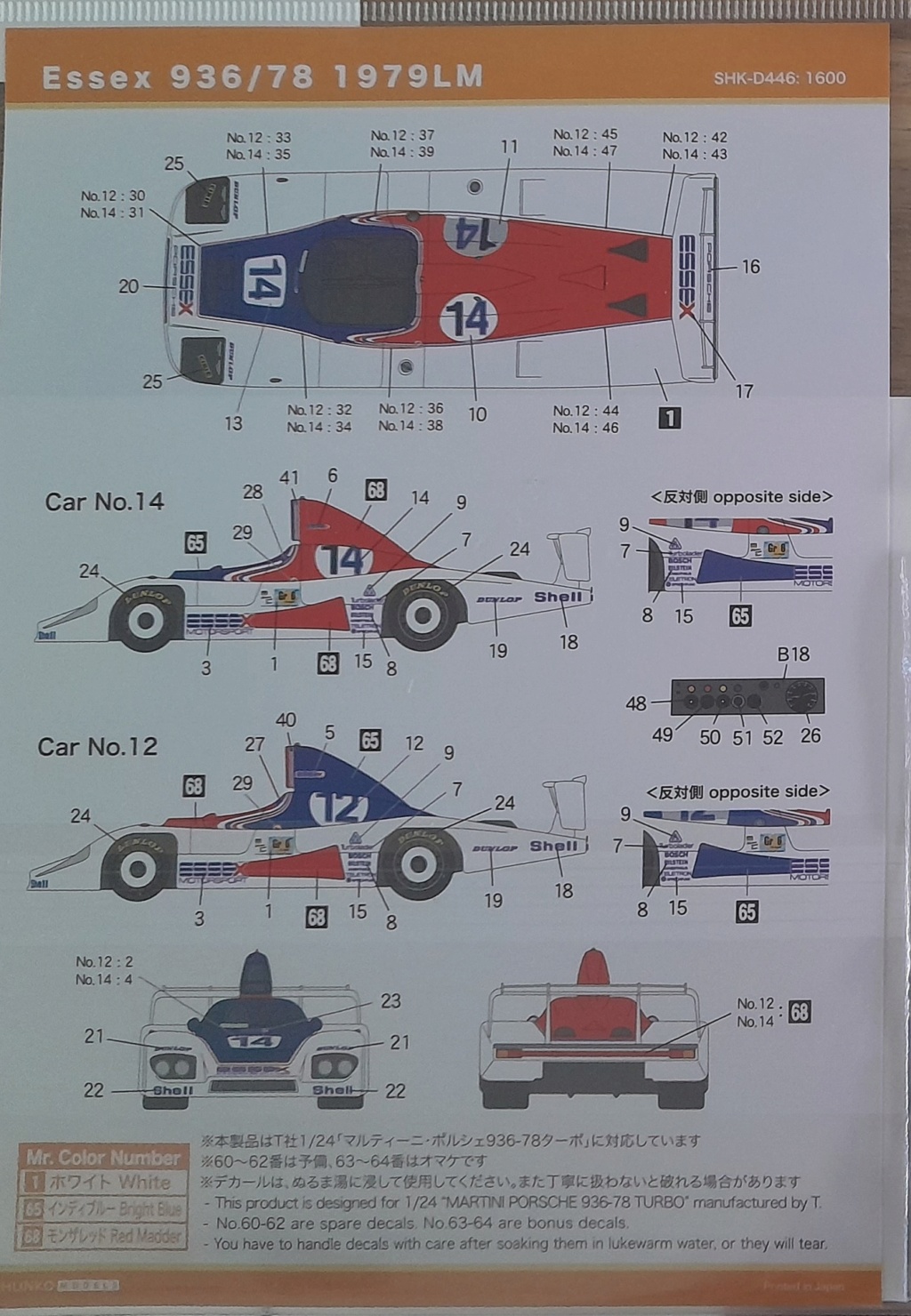

Et avec la planche Shunko dédiée :

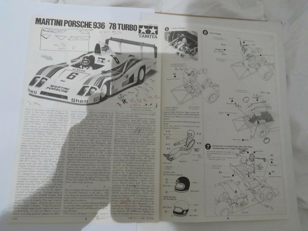

J'ai aussi récupéré la notice de montage de la version 78 :

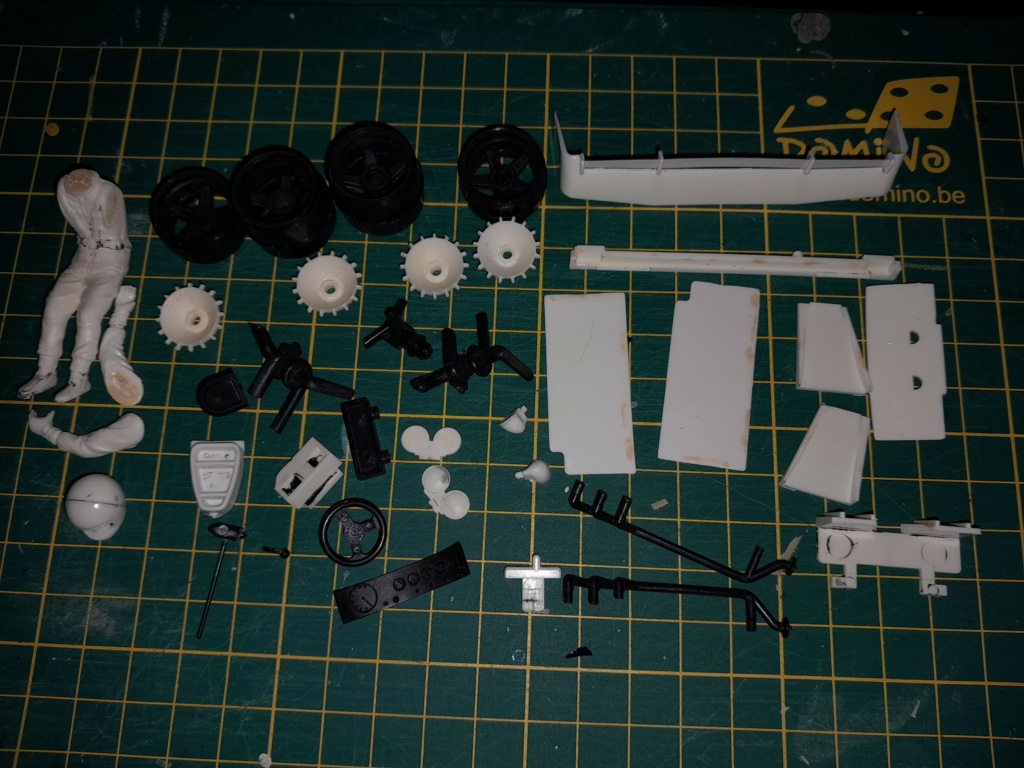

Passage au nettoyant four pour enlever les decals, ensuite bain de glanzer et nettoyage pour retrouver les pièces prêtes à peindre et à monter :

Au fait les décalques partent très bien avec le glanzer, pas besoin de décap four avant

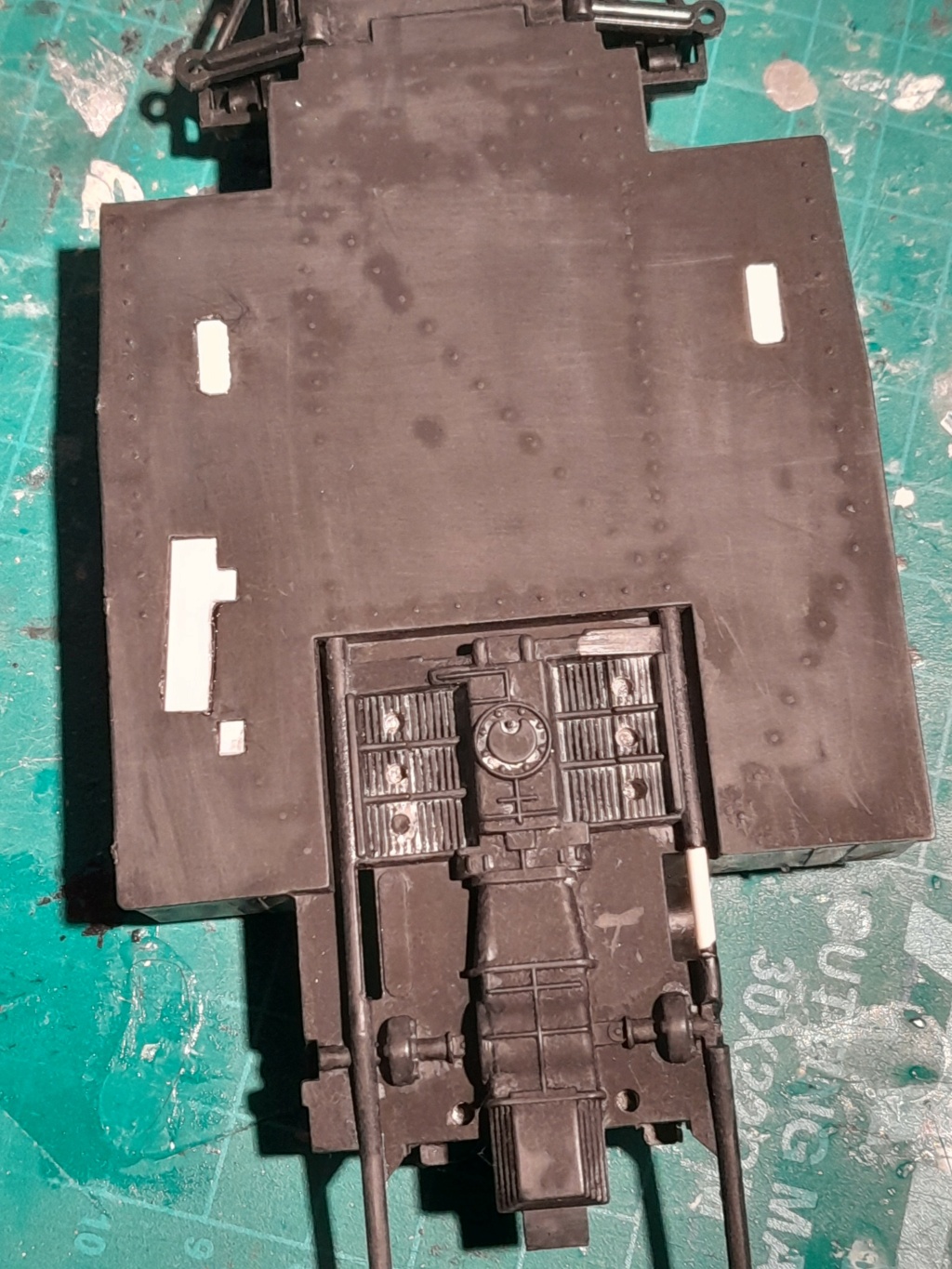

A l'époque de la création du kit, Tamiya en faisait beaucoup avec moteur électrique.
J'ai bouché les trous et ajout en evergreen des tubes de chassis manquants pour ce système car non utilisé (d'ailleurs j'ai quelques moteurs en stock et il paraît que c'est recherché...
