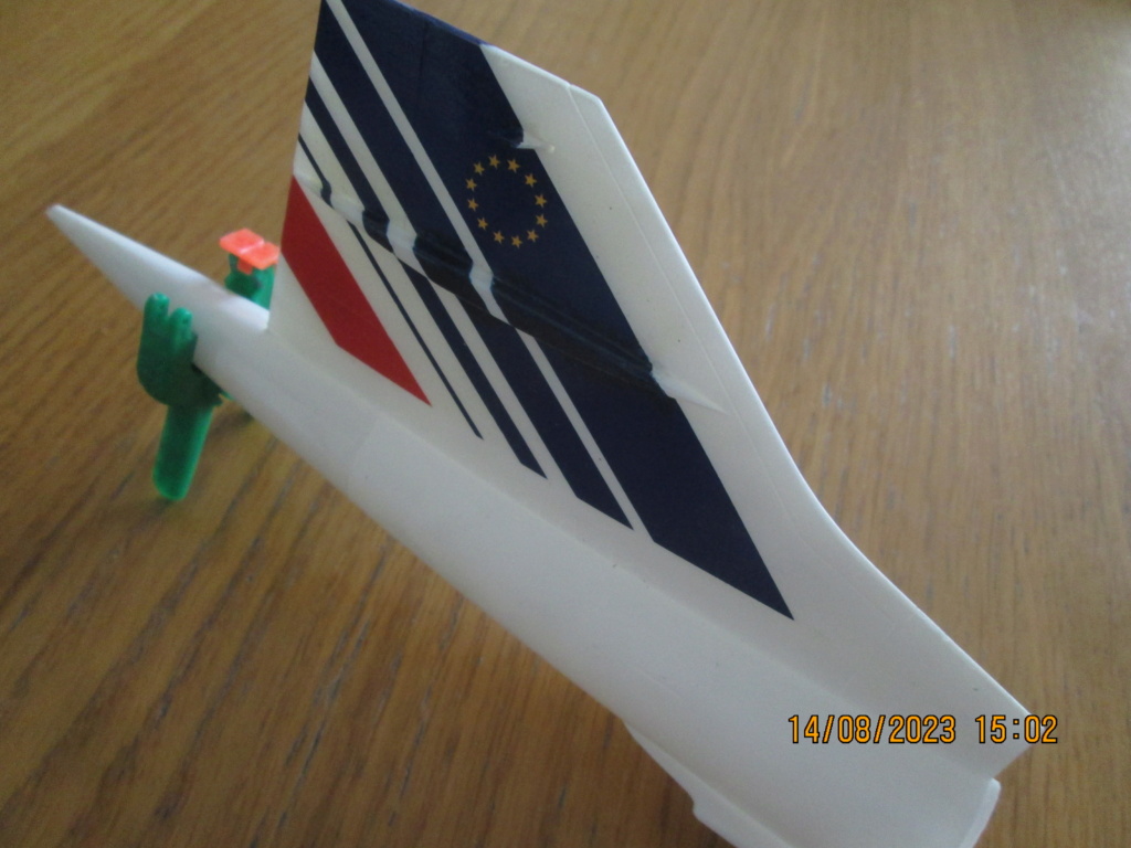

Message par André Bédouret Lun 14 Aoû 2023 - 16:22
Bonjour à tous,
Des nouvelles du Concorde.
L'aile est assemblée avec les réacteurs :
* 1/72     Concorde    Heller    - Page 2 Img_8540
La queue de l'avion :
* 1/72     Concorde    Heller    - Page 2 Img_8541
Pour le drapeau tricolore Heller propose des décalcomanies. Le hic est que, sur chaque face de la dérive et sur presque toute la largeur, se trouve un carénage qui abrite les commandes du gouvernail de direction. Pour chaque partie au-dessus et au-dessous des carénage, il y a un decall qui fait toute la largeur de la dérive, decall qui se pose sans difficulté ; et pour la "bosse" un decall pour chaque barre, comme ceci :
* 1/72     Concorde    Heller    - Page 2 Img_8542
Les formes biscornues sont censées épouser la forme du carénage. J'ai essayé... Quand c'était ajusté d'un côté, ça ne l'était pas de l'autre. J'ai donc abandonné les décalcomanies et terminé les barres sur la bosse au pinceau.
A bientôt pour la suite.
André

* 1/72     Concorde    Heller    - Page 2 Empty Re: * 1/72 Concorde Heller
Message par Impala54 Lun 14 Aoû 2023 - 16:29
chouette dérive Very Happy
Messages : 7996
Message par algeor Lun 14 Aoû 2023 - 16:49
Oui pas toujours facile d'ajuster les décalques, on se demande comment ils sont conçus
En tout cas belle dérive * 1/72     Concorde    Heller    - Page 2 1716895525
Messages : 2074
Message par Allwings Lun 14 Aoû 2023 - 16:58
J’admire le résultat quand on sait que ce sont des décals.
Alain* 1/72     Concorde    Heller    - Page 2 Fond_b20
Messages : 10091
Message par TontonCharli Lun 14 Aoû 2023 - 17:20
Très belle avancée * 1/72     Concorde    Heller    - Page 2 2421845689 du travail sérieux et fort appliqué. Tu vas nous sortir une belle machine.
Messages : 690
Localisation : Loire - 42
Message par JEF37 Lun 14 Aoû 2023 - 17:37
Belles avancées André.
Tu as peint le Concorde à la bombe ?
Messages : 3460
Message par André Bédouret Lun 14 Aoû 2023 - 18:04
JEF37 a écrit:Belles avancées André.
Deux couches à l'aérographe sur les pièces détachées. Maintenant, au fur et à mesure de l'assemblage, j'utilise le pinceau pour les retouches.
André
Messages : 446
Age : 73
Message par JEF37 Lun 14 Aoû 2023 - 18:36
Merci André pour ta réponse
Messages : 3460
