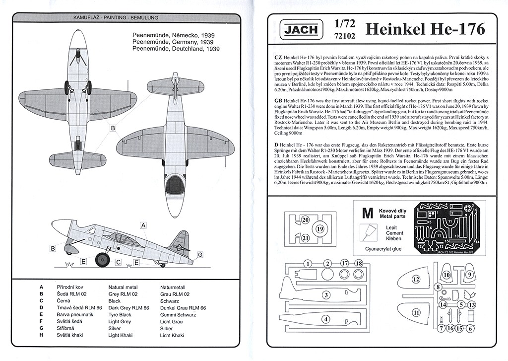

La boîte comporte deux petites grappes d'un plastique gris moyen, une gravure trop marquée pour l'échelle mais c'est propre et net.
Un apport non négligeable d'une petite planche de photodécoupe, harnais, consoles, volant, balancines des ailes, etc....
A noter le cône avant est bien limpide mais trop pointu, c'est à poncer.
Pas de décalco, c'est nu comme l'original.
La notice à l'air claire.

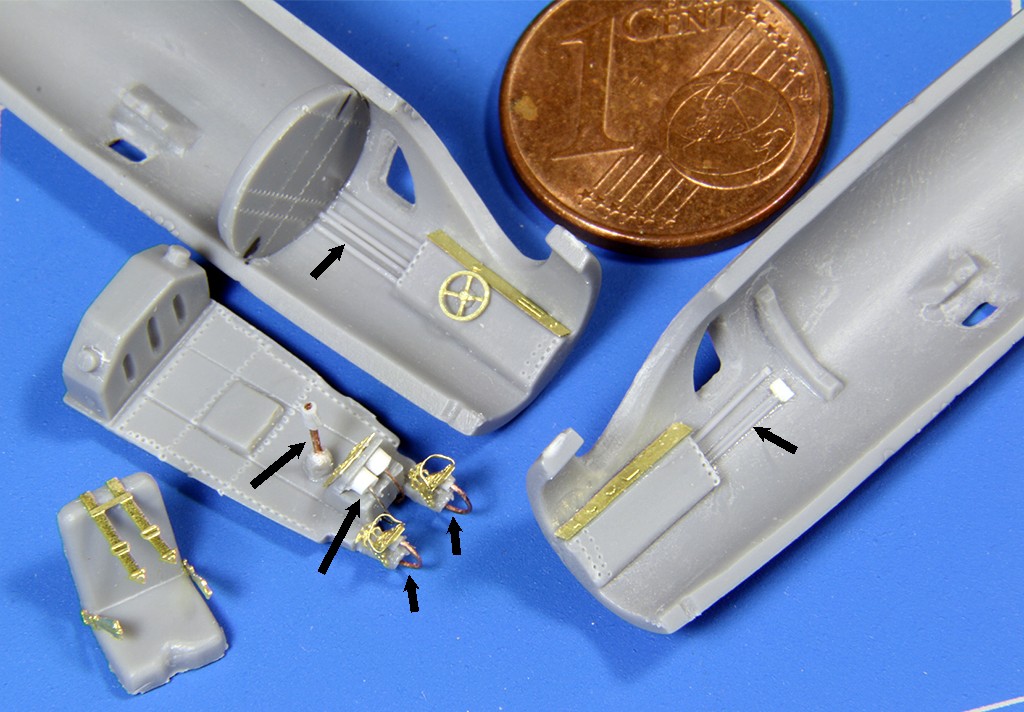

Le montage décolle.
Débutage, photodécoupages, rajoutages,......débutation, améliorations.....
Pas de vue intérieures, donc beaucoup d'improvisation. Molo molo sur le détaillage, amélioration du manche à balais, rajouts des instruments câblés à l'arrière de la console centrale, câblage des palonniers, tuyauterie timonerie, rivets....
Retravail de la gravure, un passage de primer Alclad sur chaque ligne et atténuation par ponçage.
Attention le plastique est très tendre.
J'ai comblé aussi les creux dans la casserole du train avant.
Dérives et profondeurs seront légèrement braquées.

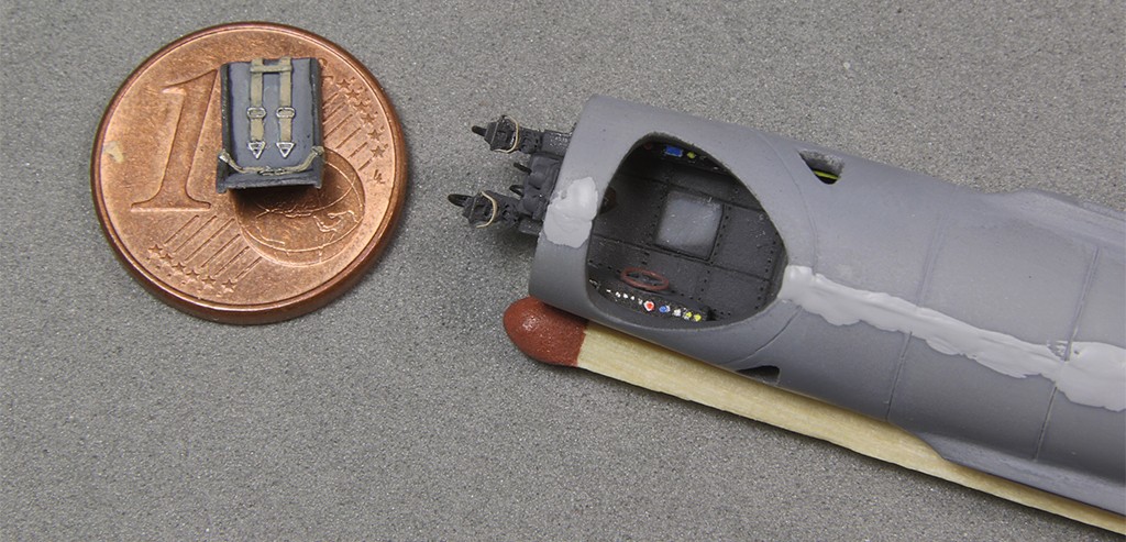

Rétropédalage sur le siège, sur une inspiration des pièces de He 112:
Attention la place est comptée dans ce mini-habitacle.

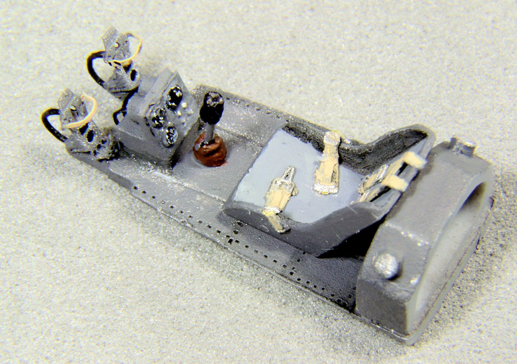

Petite mise en couleurs....
Base en RLM66.
Aie encore la fâcheuse macro !
Base en RLM66.
RainbowXF12- Membre V I P
- Messages : 1258
Re: Heinkel He 176 - Le stylo fusée - (JACH #72102)
Bonsoir Rain',
Sympa ton cockpit
Ceci dit, je trouve les rivetages trop visible pour cet échelle. Rapporté à l'échelle 1, je crains que cela ne donne des têtes de rivets de 1,5 cm de diamètre
A part ce détail, c'est très bien
/ Frédéric
Sympa ton cockpit

Pour le RLM66 c'est spéculatif (dixit notice), au choix RLM02.

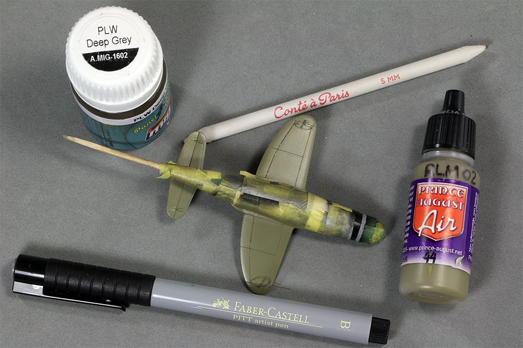

Quel boulet je suis pour la teinte de ce cockpit infernal. J'ai suivi aveuglement le mode d'emploi à l'arrache, intérieur RLM 66 et assise siège gris clair. Se serait de RLM02 en fait pour l'époque.
Cocasse et crispant, je remarque et ressortant mes archives que ce fut la même affaire pour le He 178 (Condor/Special Hobby 1/48) indiqué avec un cockpit en RLM66 malavisé par la marque, couleur rectifiée sur recommandations des collègues en RLM02 (Cf. montage WingMag n°77, montage d'Adrien Desmuller). Contre vérifié dans les notices récentes Spécial Hobby (1/72) que je consulte à l'instant.
Affaire douteuse et spéculative aussi pour tous les plans, ailes, profondeur et dérive sont indiqués RLM 02, le fuselage restant métal naturel.
A suivre ou est-ce tout métal (avec panneautage) ?
.....et bien entendu fuselage fermé hier soir, too late et trop de flemme pour revenir en arrière,vue large:

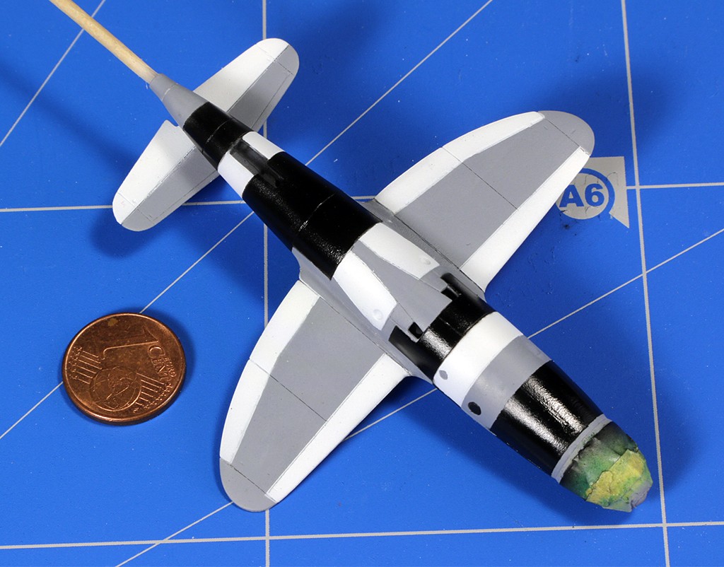

Les petites étapes avant peinture finale.
Rabotage plus conforme à la réalité et polissage de la bulle avant.
Avec l'épaisseur de transparent un petit effet loupe à déplorer, mais on fera avec.
Sous-couchage, gris, blanc puis noir, tout en Alclad.
Le fuselage sera tout métal naturel (alu Alclad), panneautage naturellement (normalement) dégradé par les 3 apprêts.
Ailes et plans en RLM02.
J'ai légèrement braqué dérive et profondeurs, comme sur la photo connue.
Olivier
Olivier
