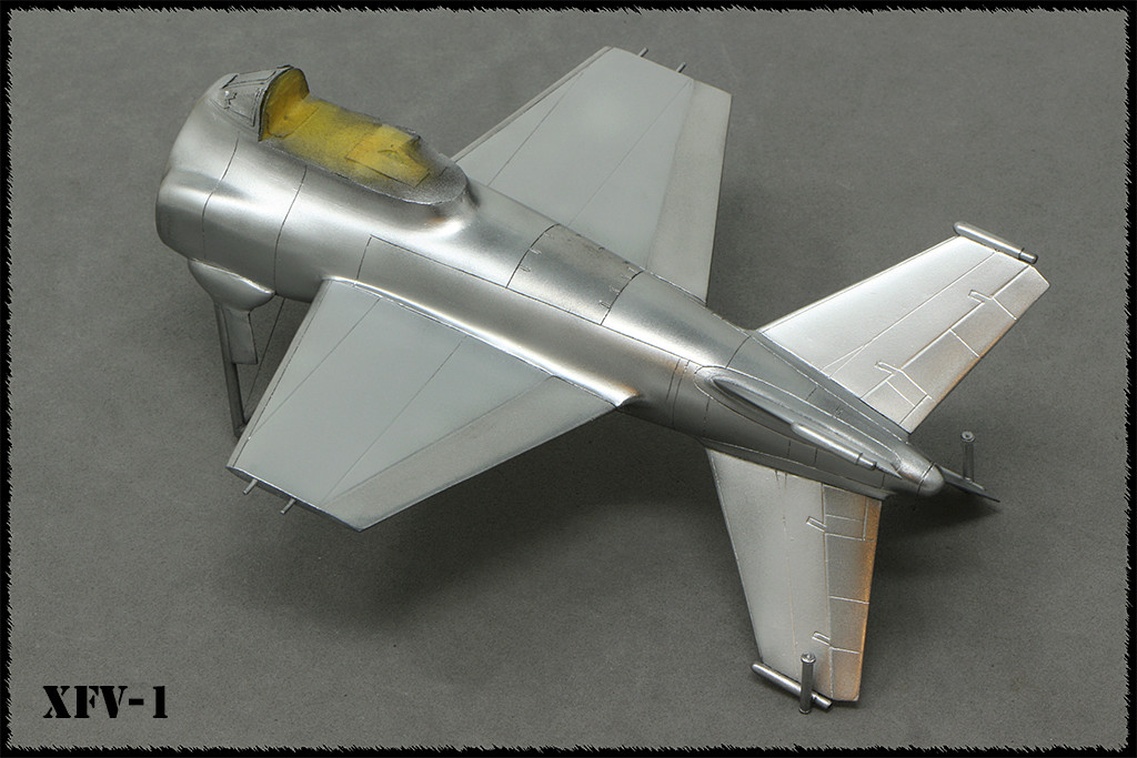

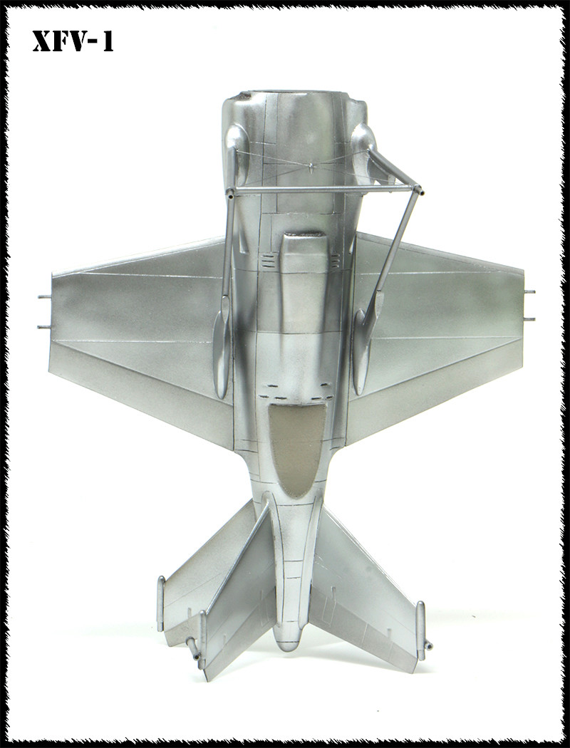

Merci.
La suite juste pour vous montrer le dernier défilé de mode métal Paco Rabanne.
Peu mais qlqs pigments arrachés du Airframe Alu au démasquage, même avec le Post-it; j'ai donc retouchés ces panneaux ainsi que 4 ou 5 pétouilles préalablement poncées à l'eau, toujours avec une extrême délicatesse.
Le tout reste à polir après un bon séchage.

Super belle ta peinture, je pense par contre que le ponçage ne doit être une partie de plaisir.
Alors bon courage à toi...

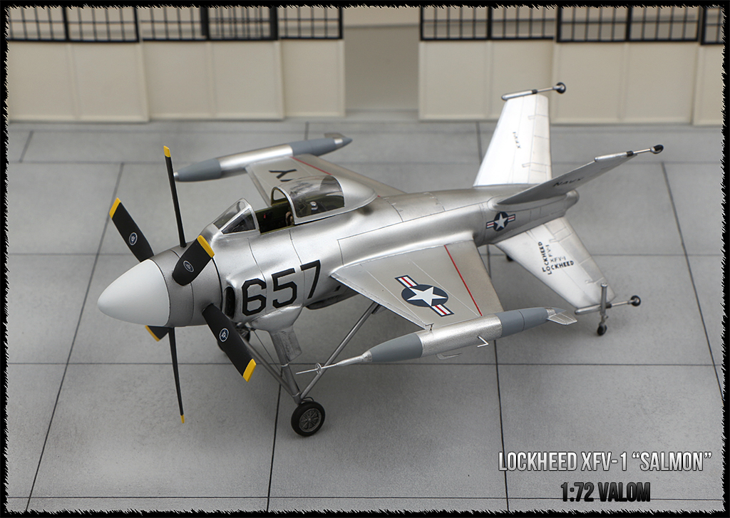

Un grand merci.
Re Dom: ponçage à l'eau uniquement, grain 2000 minimum.
Presque le final, la pose des décalco fut délicate, ces Valoms sont très fines et fragiles surtout découpée au raz des motifs, attention aux erreurs dans la notice , NAVY et étoile sous les ailes inversées gauche-droite. D'ailleurs j'ai flingué un des petits NAVY sur la dérive, vite remplacée par du film transfert.
Et des liserés rouges maison sont rajoutés à l'extrado des ailes, bien visible sur l'une photo couleur.
Difficultés aussi pour la pose sur les 4 points du train.
Jus dans les ouies d'aérations.
Côté pit manque encore des trucs derrière le siège éjectable, et peut-être des durites de frein sur les jambes avant, rebonjour le scratch.
Les logos (collés sur sur des pastilles de décal vierge blanc) sur les hélices sont un peu grandes aussi, on fera avec.

Splendide montage Rainbow!
C'est du maquettisme hyper précis et maîtrisé, en évitant tous les écueils que peut réserver un tel montage sur ce type de boîte. En voilà un de plus qui va compléter une sacrée collection de protos!
Merci pour le partage et le pas à pas.... C'est très enrichissant.

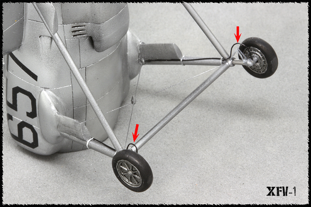

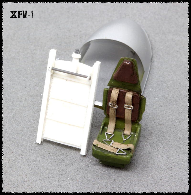

Salute,
Ce soir d'abord 2 étapes 'oubliées' au fond d'une carte mémoire, j'avais sur une remarque décalé les 2 entrées d'air, rognées d'1,5mm environ:
Et la 1er mise sur 4 points avant la pose des roues, ce fut une partie de plaisir avec ses grandes échasses:
Enfin les derniers scratch, juste posté derrière le siège éjectable, une partie éjection justement avec cloisons en CP, c'est largement inspiré d'un autre montage.
Et sous réserve, pour le confort du pilote il me semble ce siège devait basculer de qlqs degrés suivant la position de l'appareil, d'où un mécanisme complexe, malheureusement peu définissable sur les photos.
Aah y'a de la retouche au vert (interior green) dans l'air, macro impardonnable !
Puis durites des freins, c'est du fil prépeint bien pratique, diamètre 0,35mm, collées et attachées par des colliers en adhésif alu:
Rain' le distrait.

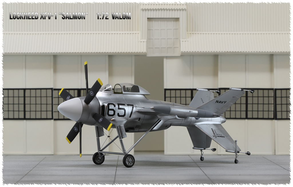

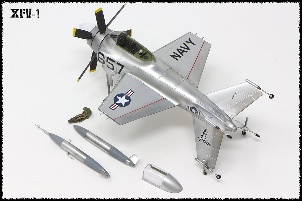

Hello,
Avec un peu de courage qlqs clichés du du mixer, j'en profite pour essayer mes nouveaux flash cobra (2 Godox avec télécommande):
Pas vraiment à niveau sur ses 4 micro roulettes, mais en même temps c'est pas sa position naturelle, le but étant surtout de vous montrer le ventre du poisson.
Et plus vers haut l'infiniii....
Encore merci Janiffe pour la superbe caricature et votre soutien à tous dans cette étape verticale.
Pour la suite des kits, retour sur le vieux continent peut-être.
Olivier

Waouh!!!!!!!!!!! Quel final........
Tes photos sont très, très réussis. Mais grasse à ta sublime maquette.
Un grand bravo à toi et bon courage pour le futur projet...

Bravo Olivier le résultat est plus que superbe .

C'est superbe Olivier,
J'adore ton univers de protos!
Tu as une sacrée collection!
Bravo! L'alu est superbement rendu! Ca claque!
