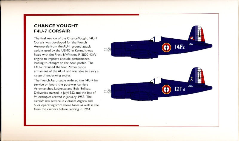

Trois livrées sont proposées, dont une concernant l'affaire de Suez. La variation de couleur du bleu du drapeau et des cocardes est proposée. Les "bandes de Suez" sont à peindre éventuellement.

L'emballage :
Recto :
Verso :

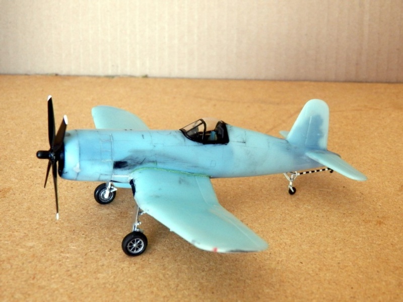

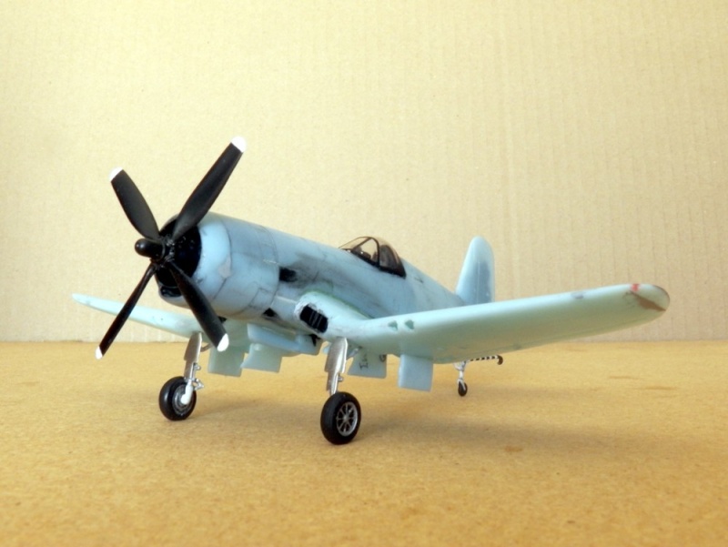

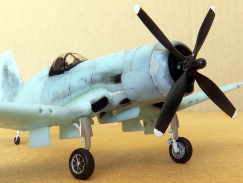

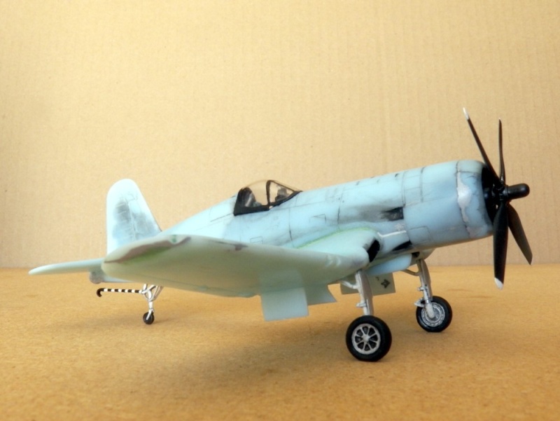

Un point sur l'avancement des travaux, somme toute bien peinards... Cela permet d'avoir un avant-goût du résultat final.
13 juin 2015

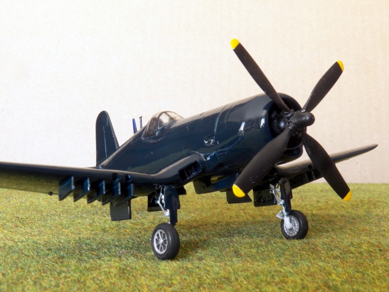

Au bout de quelques heures supplémentaires, voici un aperçu de ce que donnera le "Corsair" HPM.
Au final, c'est une bonne maquette, un peu moins facile que d'autres, mais pas moins que sa concurrente sur laquelle il faut reprendre beaucoup de détails, dont le moindre n'est pas la partie inférieure des capotages à rectifier entièrement.
Avec HPM, pas de souci de ce côté-là, tout est correct.
Ses qualités et ses défauts sont assujettis à appréciation.
Les points forts sont, en premier, le bon rendu de la machine, puis un assemblage assez rapide, un plastique qui se colle bien, une gravure assez fine.
Les points faibles (En ce qui me concerne) : l'ensemble roulette de queue-crosse d'appontage en métal blanc où la crosse est trop malléable ; elle se déforme au moindre petit contact, la verrière en plastique soufflé, trop molle et trop fine et qui manque légèrement de transparence. J'ai été désagréablement surpris par l'hélice qui, bien qu'ayant les bonnes formes, demande à être reprise à cause des pales trop épaisses aux extrémités et affublées de joints de moule très mal placés et un axe de travers... Dernier point faible (à mon goût) : le moulage des trappes de train frontales attenantes aux jambes.
Pour les autres détails, tels que les antennes, certains guignols et autre marchepied, ils sont à confectionner, mais, personnellement, cela ne me dérange pas, car j'ajoute systématiquement les feux de navigation si nécessaire et refais souvent les mâts d'antenne car souvent surdimensionnés...

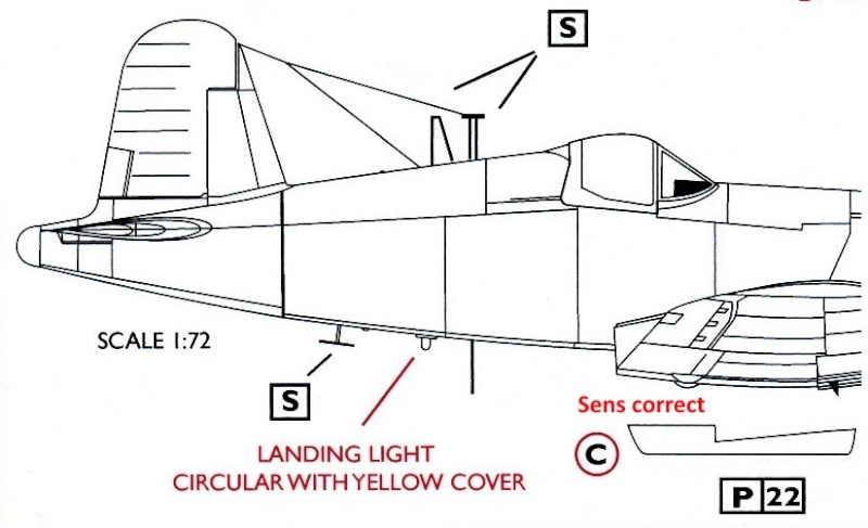

Juste pour réparer un oubli de signaler une erreur. Le rack central est représenté dans le mauvais sens :
Retourner horizontalement afin que l'échancrure permette l'ouverture du volet de sortie du compresseur :
Grâce à un ami de longue date, j'ai pu récupérer la teinte 181 de Humbrol, depuis longtemps retirée de leur palette... C'est une peinture de haute qualité qui, malgré les années, est en parfait état de conservation.
Bref, voici le résultat du premier jet, si on peut parler ainsi avec un pinceau... Comme vous pouvez le constater, il manque les canons que j'ai confectionnés hier au soir dans des bouts de tige en plastique dans lesquelles, évidées, j'ai placer des segments d'aiguille hypodermique de 0,5 mm Après mise en place des canons et peaufinage de certains détails, ce sera la phase décalcomanies... et touche finale (salissures, usure, légère, de la peinture)

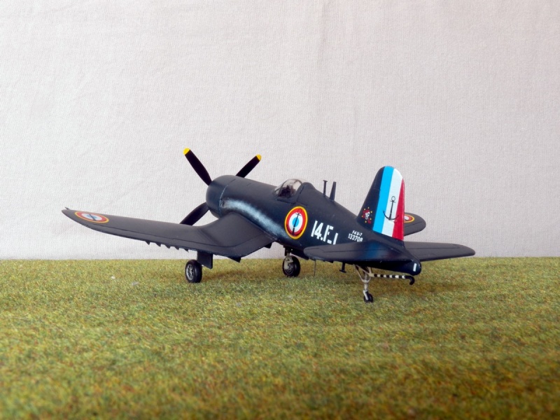

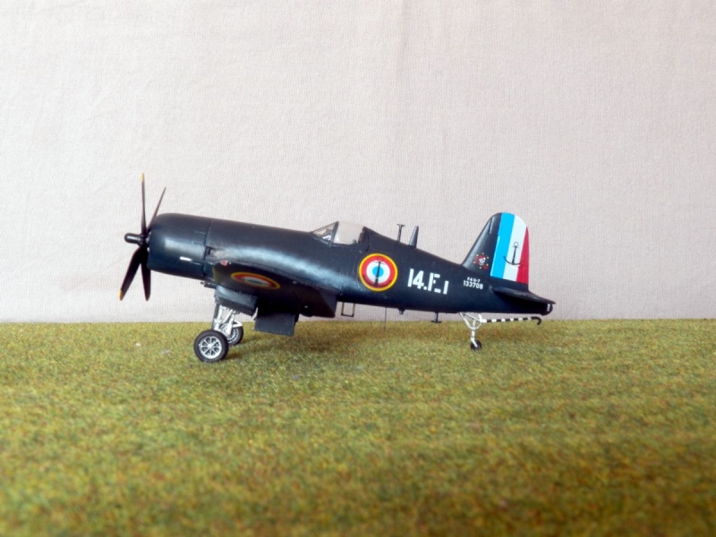

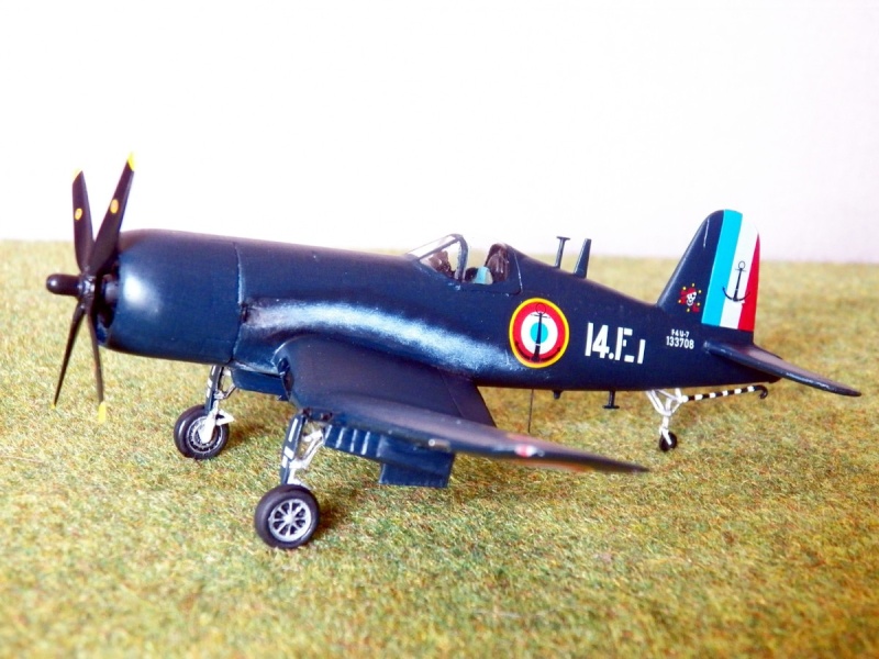

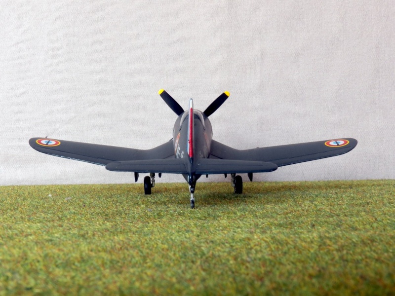

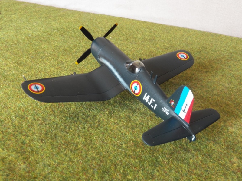

28 septembre 2015 Maquette terminée :
Grâce à un autre ami maquettiste, qui m'a fourni gracieusement une planche de décalcomanies Italeri bien imprimée, j'ai pu terminer la livrée de mon F4U-7.

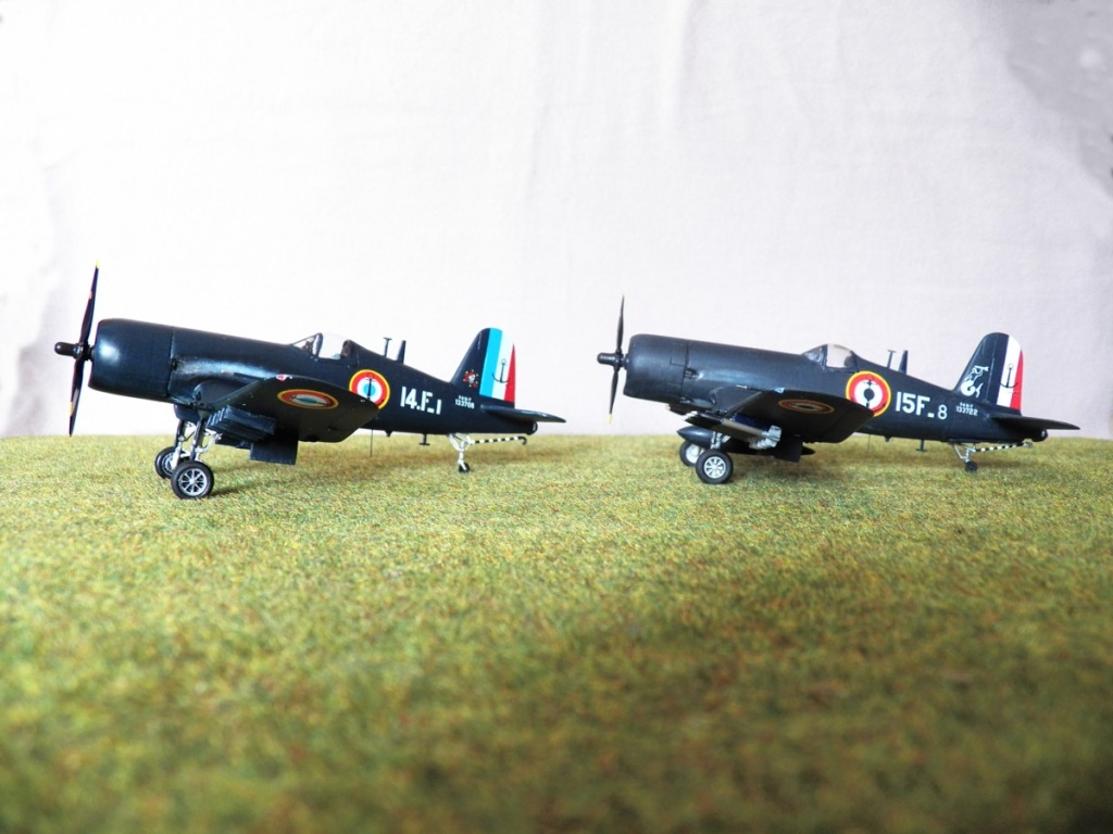

Comparaison avec la maquette Italeri :

L'emballage :
Recto :
Verso :

il est bien sympathique ce petit corsaire, surtout quand on voit la grappe au départ !!
beau montage et merci pour les infos

Ce corsair de la Royale est superbe !
En plus c'est quand même un sacré défi quand on voit les pièces de Base !

Très belle réalisation, j'ai beaucoup aimé ce pas à pas.
La peinture réalisé au pinceau chapeau
Hâte de voir une autre réalisation de ta part

Beau résultat, surtout en voyant le sorti de boite
peinture très réussie surtout au pinceau
