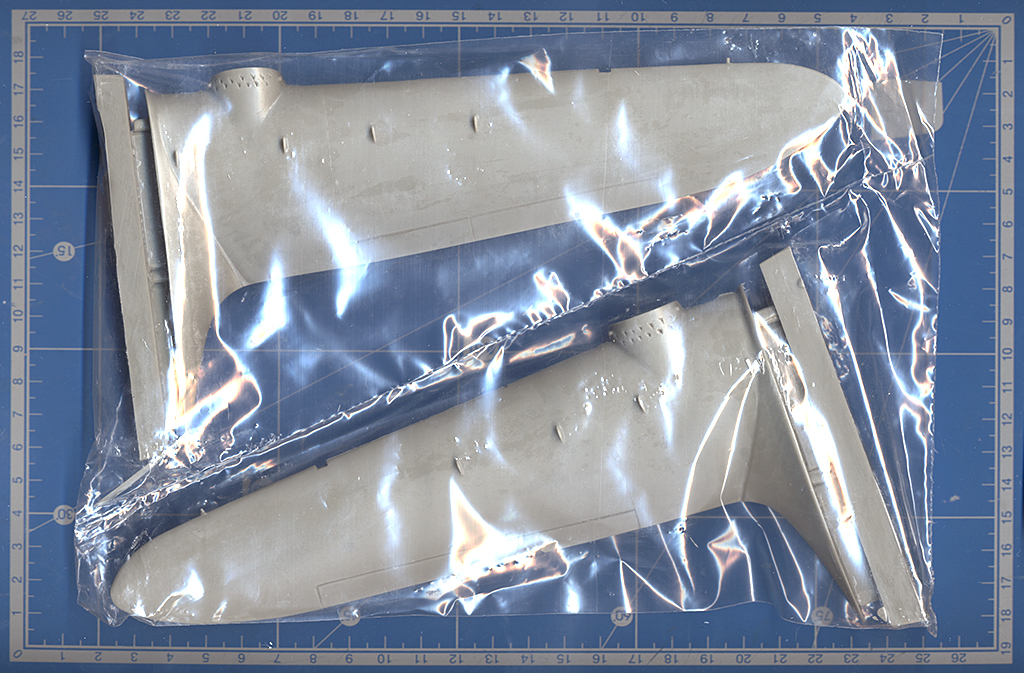

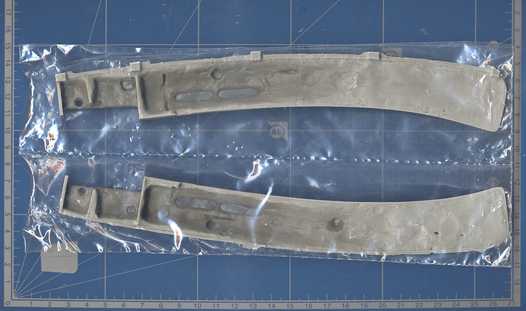

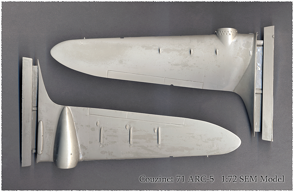

Passons au kit confiné depuis 2017, 2 coquilles classiques a assembler pour le fuselage, des ailes en massif, 3 ensembles sur lesquels viendront se poser les moteur (massifs aussi).
On dévoile l'élégance rétro digne d'une Bugatti Atlantic de la même année 1934:
Tout les sièges et le reste, yapuka:

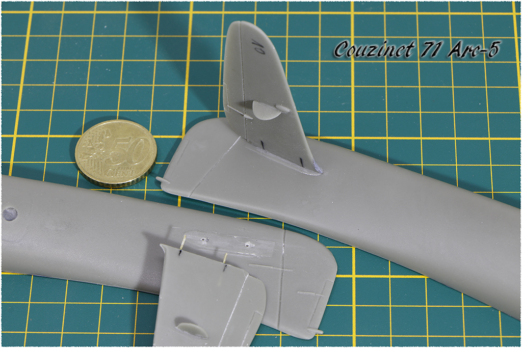

Plots de centrage bienvenus pour les ailes et les stabilos, nettoyage des surfaces à prévoir:

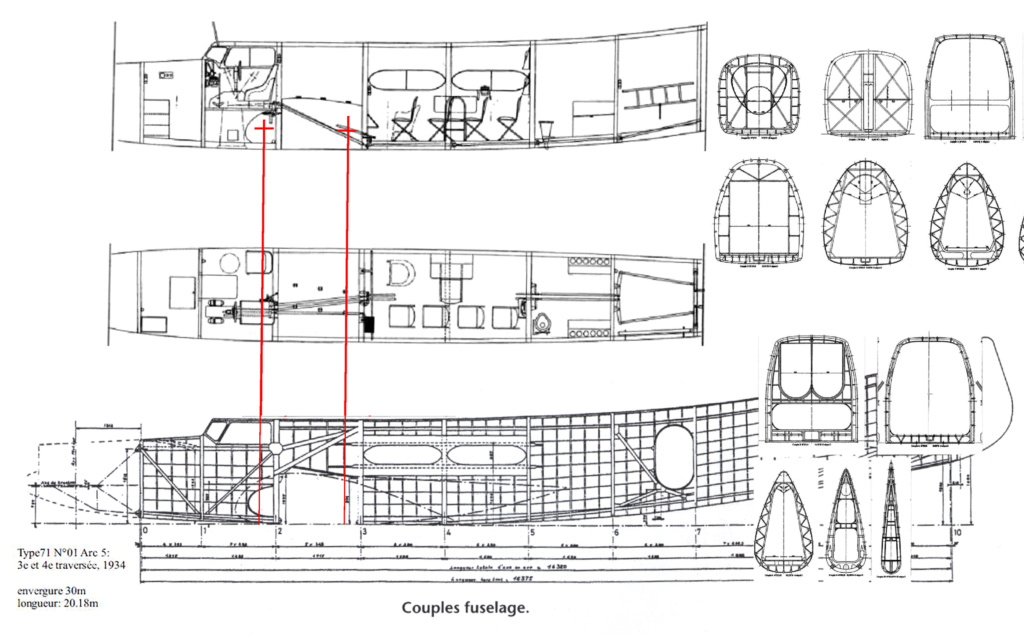

Merci, oui les préparatifs sont longs, lavage, ponçage et regard à la loupe, micro-bulles à rattraper, etc....
Bref retour aux affaires, ce week-end j'ai attaqué dans le gras.
1ère étape sur le fuselage, donc j'ai évidé une bonne partie de la résine en surplus dans le fuselage, quelques grammes d'amaigrissement qui ne le feront que le plus grand bien une fois l'engin sur ses gambette.
Le gros oeuvre à la fraiseuse et je termine au couteaux, attention à l'épaisseur minimale.
Par ailleurs je préparé des tenons métalliques de maintien pour les stabilisateurs, viendront de même des tubes de laitons redisposés le plus discrètement possible pour les ailes.

Relance de la machine, au programme match Rainbow vs Arc-en-Ciel résine.
Pour repartir sur une base saine il faut bien évider les demi-coquilles du fuselage, contenant un gros surplus de résine indésirable.
La résine est dure, le gros outillage est donc de mise, fraiseuses, cutter, couteaux & gouges et on égalise le tout à l'éponge abrasive et papier grain 80.
Le but de la manoeuvre est d'amincir au maximum chaque côtés tout en respectant la forme générale, la solidité de l'ensemble et surtout il faut vieller à ne pas transpercer la carlingue (entre 0,5 et 1mm). Evidemment ce qui ne manqua pas, j'ai percé à la fraise un joli petit trou dans la coquille droite. Mais aussitôt rebouché avec un pansement de mastic cyano-talc. Avantage ça sèche très vite et on garde une dureté homogène par rapport au reste de la résine. Ouf, l'intégrité du fuselage est sauve.
J'en profite pour percer la porte et la remplacer par de la carte plastique. Elle est épaisse il faut bien du 0,7 ou 1mm.
Donc on repart quasiment d'une page blanche, de là on attaque le plus plaisant, l'aménagement intérieur. Analyse des plans dispo, des copies et je reconstruis plancher et cloisons. Pour les dimensions des couples j'opte pour un compromis entre les pièces mise à l'échelle et l'intérieur du fuselage qui n'est pas encore réellement conforme à l'échelle. Faut les réduire un peu mais façonnés sur mesure ça rentre, certes l'opération est laborieuse.
Pour se reposer, mise en place de tenons en laitons dans les empennages, j'ai dû m'y reprendre à 3 fois pour les ajustements des 2 stabilos, le support/emplacement de l'un n'étant pas pile-poil face à l'autre (à moins de faire un ajustage à la CP ou au mastic).
C'est toujours un compromis plus esthétique que vraiment réaliste.
Les produits reçus ces dernières semaines en vue du collage et mastic, un kit complet de Colle 21 avec un primer pour plastique, du dust (qui remplace le talc ou les micro-billes) et accélérateurs en spray liquide + bombe. + une colle cyano indus. en grosse quantité.
Le primer AK en guise de remplacement de l'Aclad gris Microfiller qui s'amenuise, à tester...

Revue hebdomadaire, voici la petite mise à jour dans le fuselage, ça n'avance guère mais petit-à-petit l'oiseau fait son nid.
La suite de découpages des couples, ils sont ajustés au fur-et-à-mesure afin d'épouser la forme évidée....
.... à l'instar du bernard l'hermite qui s'adapte à sa coquille:
Une couche épaisse de micro-filler blanc pour combler les rayures et surtout une meilleure accroche à l'acryl ton bois à venir, entre les 2 une 2ème couche de blanc.
A noter pour le collage des cadres et lisses j'ai employé la colle extra-fluide MIG (bouchon jaune) récemment reçue, ça colle bien à condition d'être rapide (la résine absorbe vite la fluide). En tout cas c'est bien plus souple qu'une cyanoacrylate.
Quadrillage à venir, derrière le poste de pilotage le premier compartiment en restera exempt car invisible.
Une touche de détails, je confectionne une nouvelle cloison 'tout plastique' du poste radio, cablâges en étain et cuivre, je vous avoue c'est (très) librement inspirée d'une seule photo. La pièce originale en résine étant bien trop petite de tout côté dans ce nouvel espace oxygéné, ça part au rebut sans regret.
C'est à méditer pour les sièges et une table pour la navigation est à venir pour le côté droit...puis le reste du mobilier à l'envie.
Un salon plutôt spartiate, sièges strapontin, peu de doublage, des câbles qui traînent, c'est comme si ce n'était pas terminé ou volontairement allégé au maximum.
Nous ne sommes pas dans un Clipper grand luxe, pour sûr.
