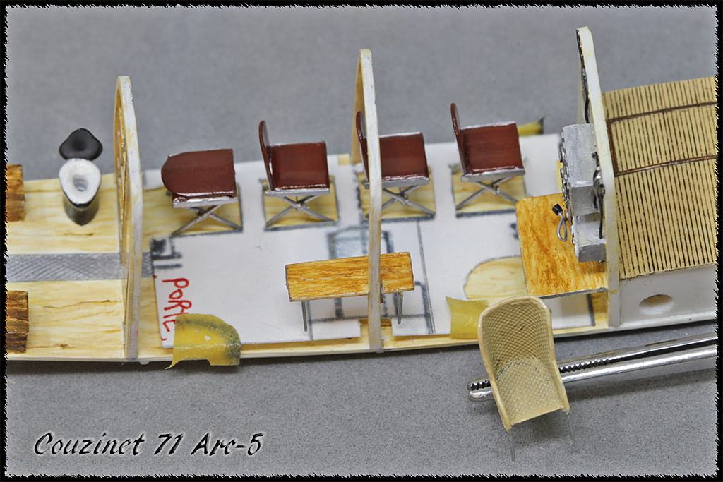

Retour sur la broderie intérieure, ça traîne, ça traîne....

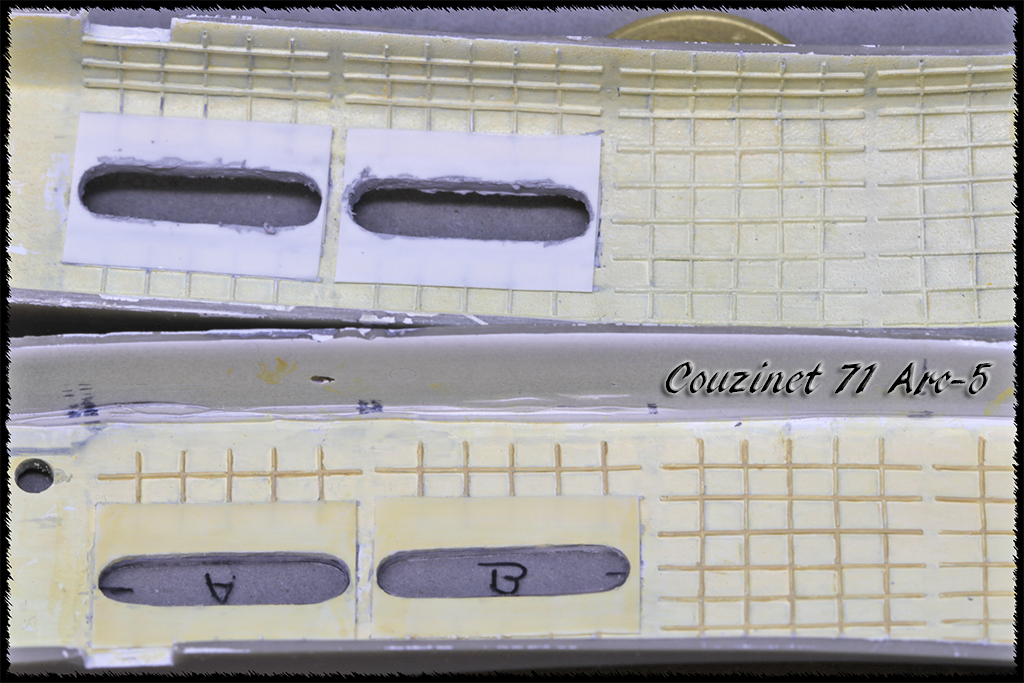

Voici la mise en place du mobilier, j'ai découpé un plan au 1/72, les sièges évidés cela me sert de guide.a
Le pourtour des fenêtres avec la fine cloison visible sur la photo de cabine, du mastico-ponçage et c'est tout d'suite plus propre:
Et un peut plus de relief avec passage des nervures en beige éclairci Pébéo (surtout pas trop foncé).
Reste encore la confection d'un dernier siège/strapontin (pas bien clair sur les photos) à la table de navigation, une échelle d'accès et la fermeture du fuselage devrait enfin être courte approche.

Merci les z'amis.

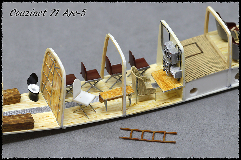

Tardive mise à jour.
Un 5ème siège strapontin, destiné à la table du navigateur et une échelle qui sera disposée sur une cloison, un gabarit découpé en papier pour la disposition du mobilier. Le tout est collé à la Pattex ultra transparente multi-matériaux.
Ainsi je l'espère l'aménagement intérieur sera clos.

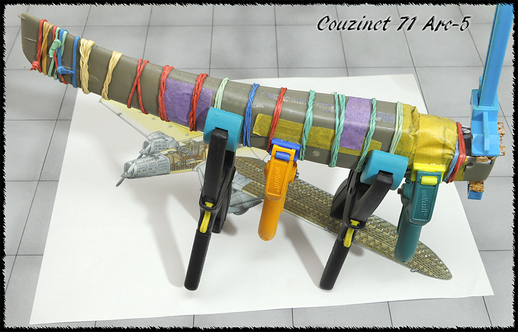

Alors au menu du midi je vous propose un farci de Couzinet servi sur son coulis d'acryliques. Les vitres sont enfin en place et bien scellé le mobilier (+ échelle d'accès) ne bouge plus, collé à la limpide Pattex 100%. Se seront les toutes dernières vues avant fermeture.
C'est donc la fin du voyage en boiseries et capitonnage d'intérieur; les cadres taillés au plus juste, tout passe sans casse donc on peut boucler la bête façon saucissonnage collé à l'Araldite progressive:
J'ai nettoyé à l'alcool un maximum de la colle époxy mais il reste le ponçage du surplus puis lisser le tout.
Etapes 2021 suivantes, un nouveau capot et vitrage avant à méditer puis les ailes.
