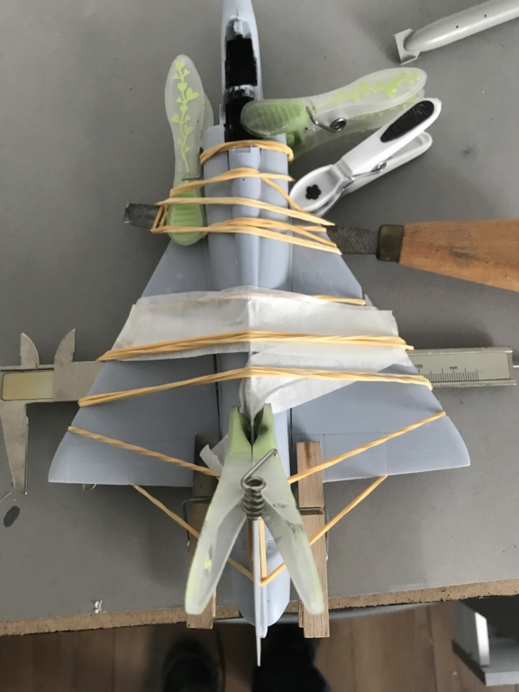

En attendant, j'ai des problèmes de failles ( pour ne pas dire de canyon) à combler... Le moule est vieux ...
*1/48  Mirage III B   Heller    - Page 2 Img_4837
Quelques cales indispensables pour étayer les ailes.
*1/48  Mirage III B   Heller    - Page 2 Img_4840
Scotch ( pas le wisky) et bracelets en cahoutchouc sont de sortie.
*1/48  Mirage III B   Heller    - Page 2 Img_4839
Mais cela ne suffit pas vraiment...
*1/48  Mirage III B   Heller    - Page 2 Img_4838
En avant pour une grande seance de mastico-ponçage. Rolling Eyes Cool

pour éviter ce genre de désagrément , j'ai pris pour habitude de coller mes extrados au fuselage sur la plupart des avions que je monte .
Pour la série des Mirage , il faut écarter un peu les fuselages qui de part leur forme ont tendance à se resserrer au collage .
Bon courage pour la suite de ce montage.

@Mathieu.Pour en avoir monté une trentaine, et malgré l'ecartement des fuselages par un cadre de 26 mm au niveau du cadre arrière ( sous l'avant de la dérive) et un "écarteur " au niveau des entrées d'air ( voir photo ci dessous), j'ai pratiquement, à chaque exemplaire, rencontré ce problème... Rolling Eyes

oui en effet d'où le collage des extrados au fuselage en premier puis le collage de l'intrados en jouant sur les longueurs pour que tout s'accorde bien.

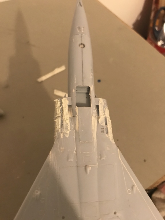

J'en étais resté aux entrées d'air qui sont également , en matière de mastico ponçage, un grand moment de solitude...
*1/48  Mirage III B   Heller    - Page 2 Img_4846
*1/48  Mirage III B   Heller    - Page 2 Thumbn14

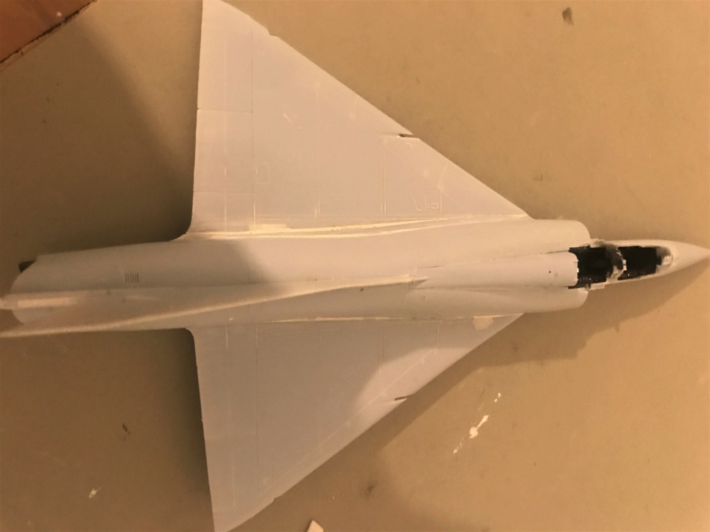

Le temps de traiter certans détails (la fin du cockpit et les parties vitrées) , la cellule est bonne pour l'atelier de barbouille.

y a pas, il a vraiment une belle silhouette ce Mirage Shocked

Quel produit de masticage utilises tu ?

*1/48  Mirage III B   Heller    - Page 2 1347440109 Merci de ta visite Michel. J'utilise du sintofer.

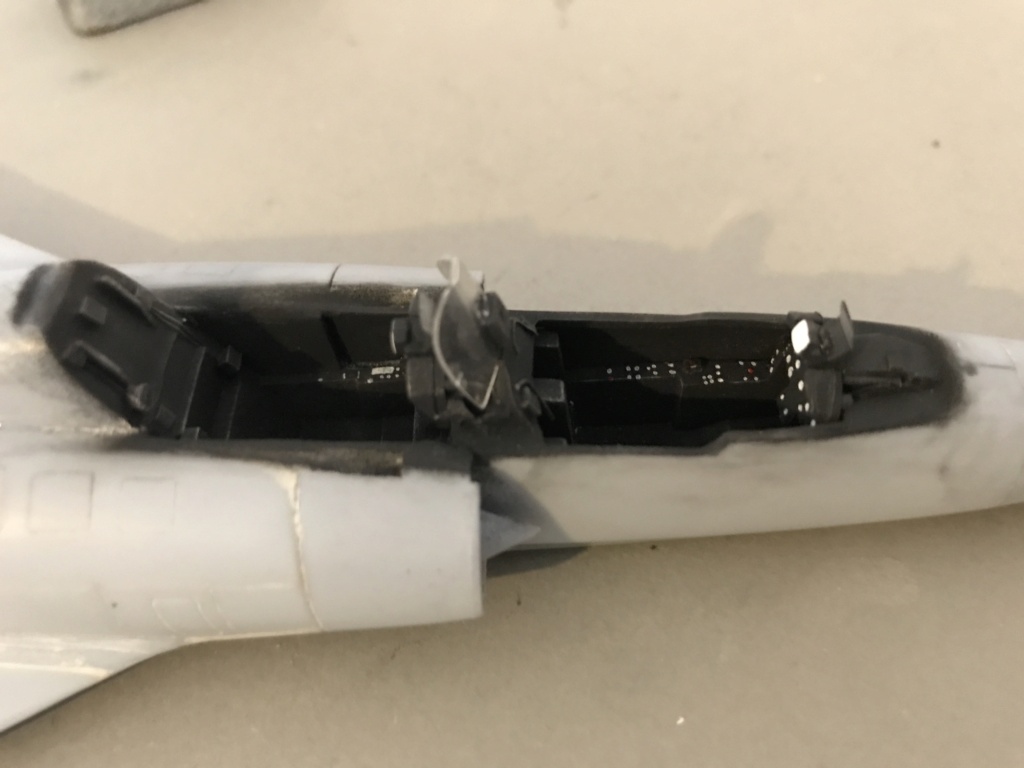

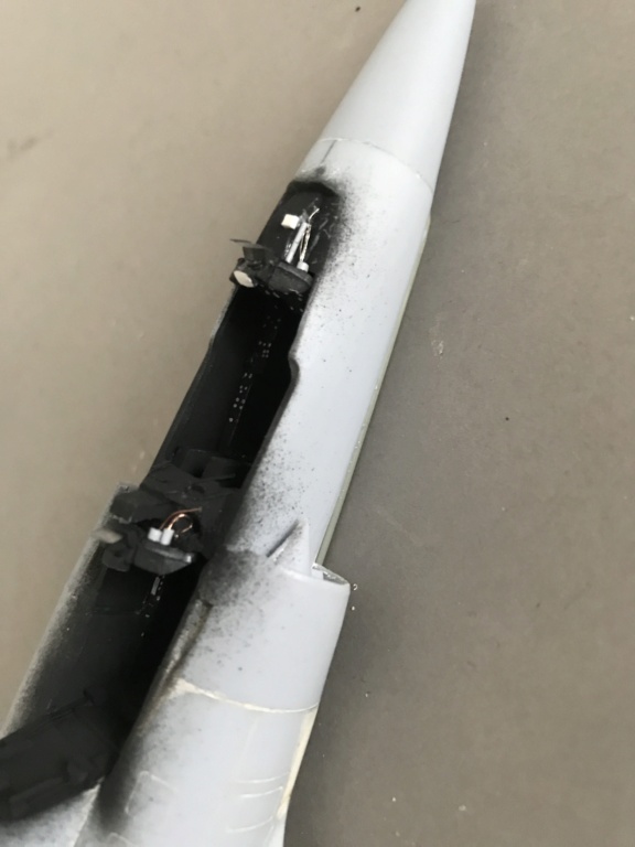

Petite avancée sur l'habitacle, étoffé avec quelques cables en fil électriques ( qui pour la plupart sont quasi invisibles une fois le pare brise de séparation installé...)
*1/48  Mirage III B   Heller    - Page 2 Img_4851
*1/48  Mirage III B   Heller    - Page 2 Img_4852
La preuve...

Même si tout ne saute pas aux yeux, on a le sentiment d'un vrai cockpit . C'est toujours rempli à ras bords de tout un tas de fils, de boitiers divers...C'est chouettement réalisé !

....du beau travail Alain , la glace de séparation entre les deux sièges est bien représenté.... bonne continuation .
