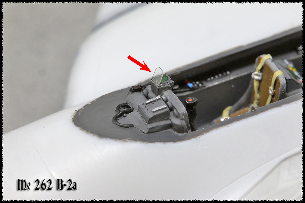

On agrémente un peu la casquette avec un collimateur neuf:

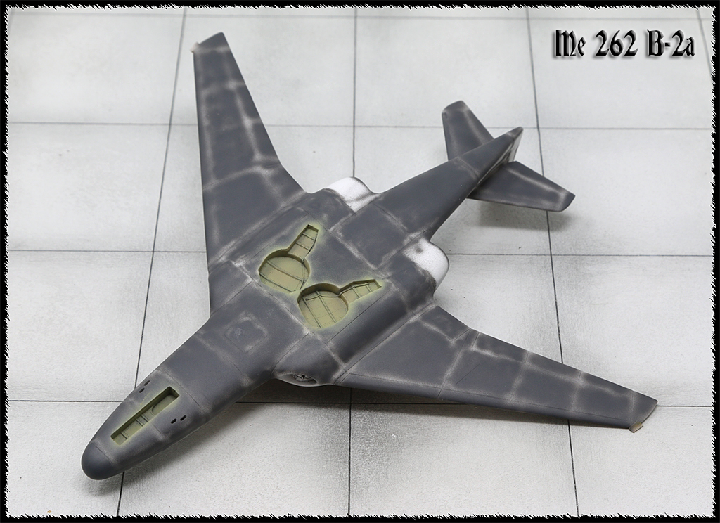

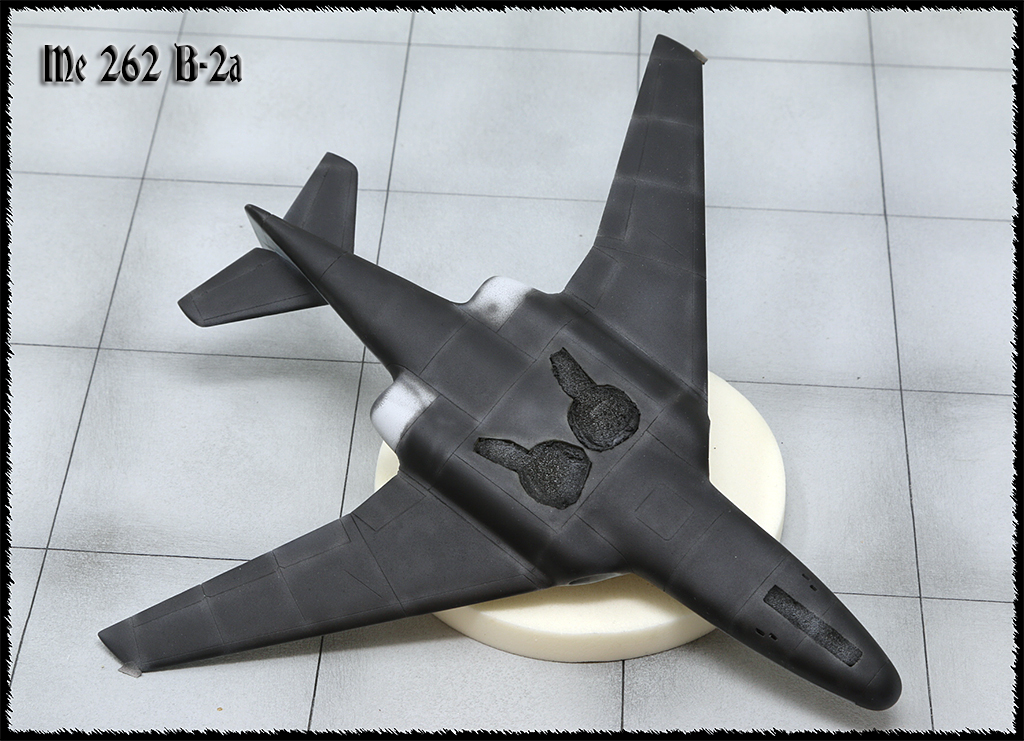

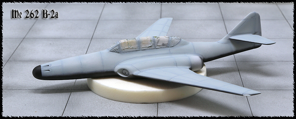

Step by step improvisé dans l'ordre chronopaslogique.
a/ Une couche de primer gris Prince August.
b/ Enfin les couleurs nocturnes après de longs préparatifs de surfaces, on commence par un classique préombrage au gris foncé:
Un ombrage original par dégradés, extrait du Tamiya de décembre dernier, à méditer pour une prochaine fois:

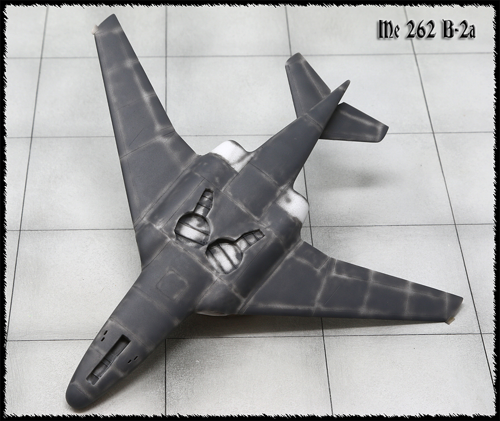

c/ 1ère couche à l'intrados au mix de gris, soit le négatif de l'extrados:
Etat de surface plutôt correct malgré le gros chantier de chirurgie, ouf !
c'/ RLM02 P.A. dans les puits:

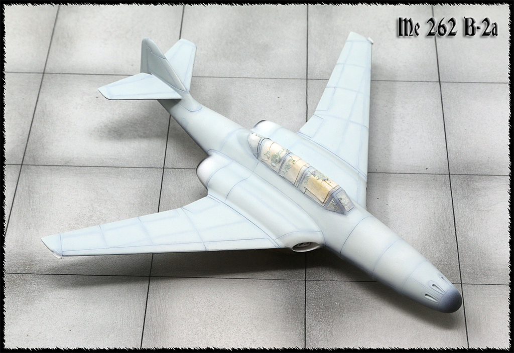

d/ Retour à l'extrados avec une couche de RLM76 toujours Prince August Air (j'ai hésité face au RLM76 Italeri plus bleuté):

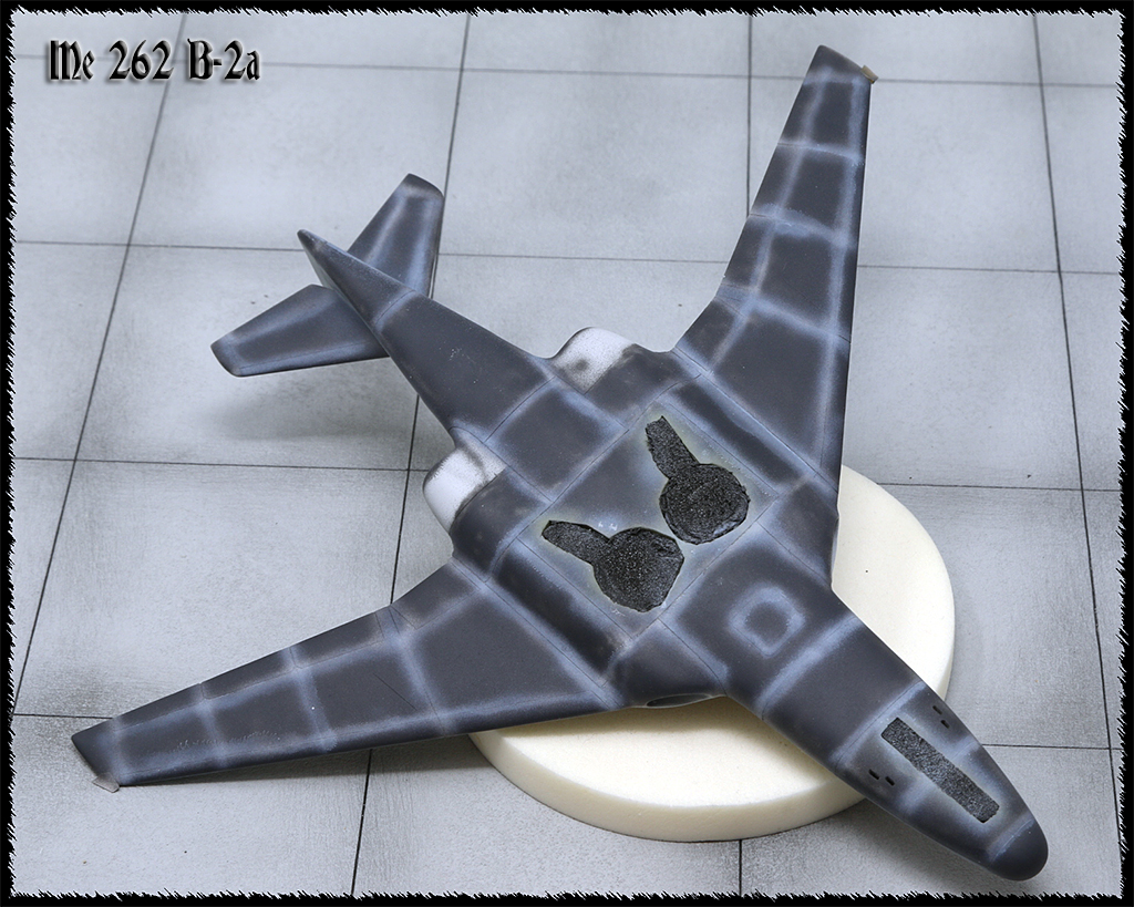

e/ Dans la foulée je profite du RLM76 pour resurligné le dessous:

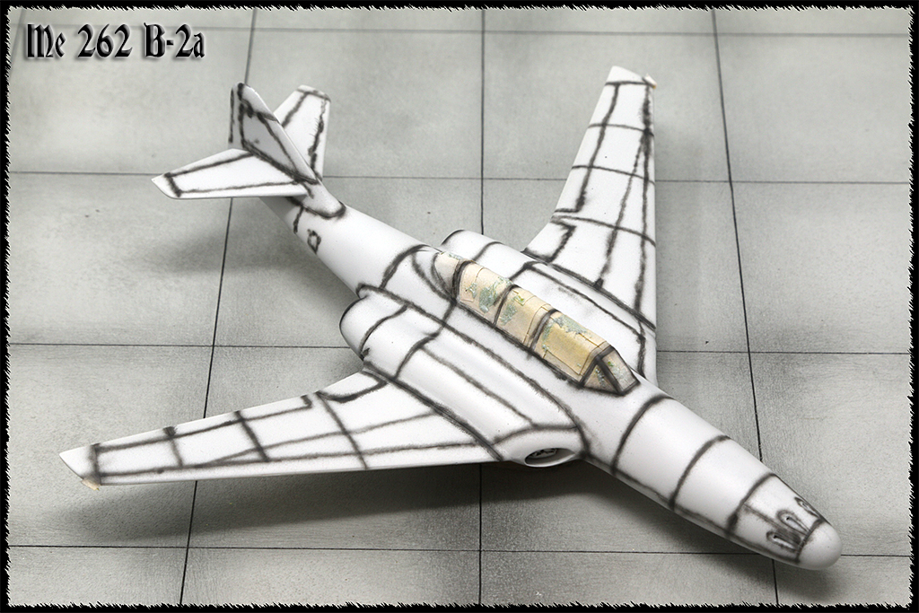

f/ Puis panneautage au noir mat pur, le primer PA un peu chaud fera l'affaire:
f'/ Délimitation à main levée, zéro masquage hors puits, feux et la verrière.
Pour la suite, mouchetis, vermicelles gris RLM75 ou autres...?

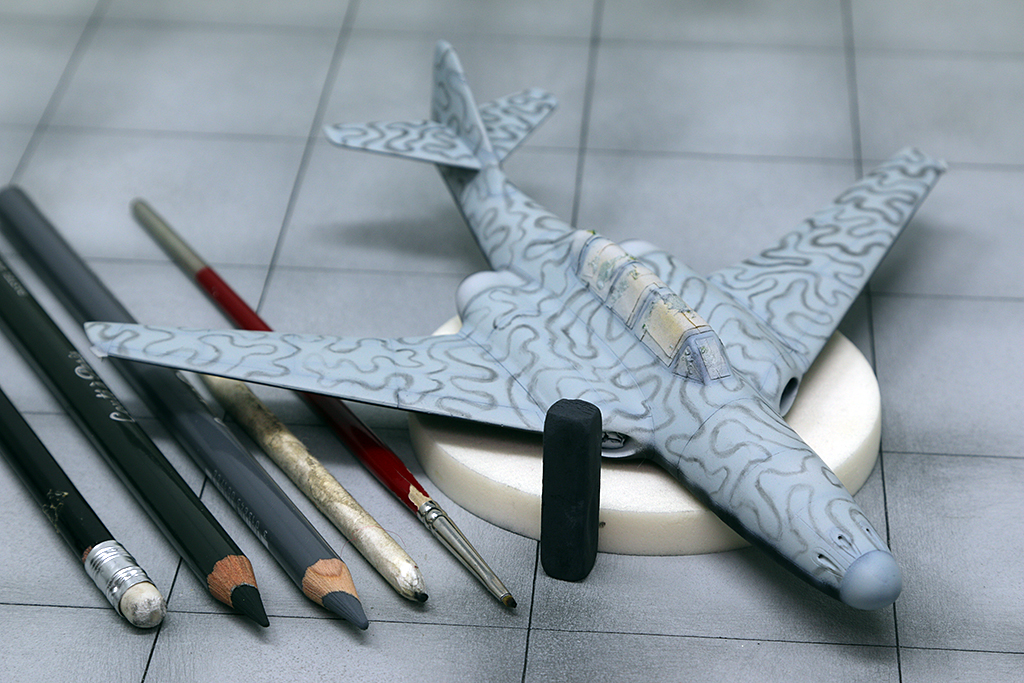

Merci les aminches.

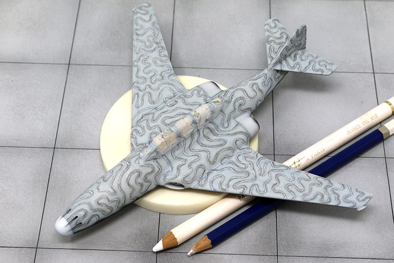

Suite du camouflage nocturne.
Dernières reprises à main levée par 'vagues' de la limite entre noir/intrados et bleu/gris RLM76 d'extrados.
Epreuves et nouvelle expérimentation dans ce camouflage spaghetti; à défaut d'un compresseur avec une faible pression disponible (compresseur de rechange pas encore reçu à ce moment) et le manque d'inspiration je me suis essayé aux pastels à la place de l'aérographe.
Par tâtonnement directement sur le RLM mat je trace les premiers serpentins avec un pastel sec (doux et surtout non gras) gris foncé. Pigments Ardoise foncé Vallejo aussi.
Sinon application au crayon pastel (Conté à Paris) direct ou un vieux pinceau dont j'ai ratiboisé les poils et les estompes-tortillons ('truc/crayon' en papier enroulé).
Une approche mais ça vient.
On complète le deuxième passage au gris.
Côté pratique on gomme tout simplement les défauts...avec une gomme.
Grossièrement un liseré au pastel blanc au milieu du gris bien estompé. Nez repeint en blanc.
Dernières fines retouches au crayon aquarelle plus précis.
Entre flou et net le choix est difficile. Résultat bof bof !
Attention tant que les pigments ne sont pas scellés, les manipulations sont délicates sans tout ruiner, le pastel reste fragile.
Une bonne couche de vernis brillant Prince August qui protège le tout avant la pose décalco.
Le contraste blanc/gris s'atténue quelques peu sous l'effet du vernis.
Des jus puis le métal des tuyères sont en devenir...
Olivier

Splendide !
Ta technique pour le camouflage est peu orthodoxe mais diablement efficace.
Du très beau boulot !

Un grand merci.
Ayant reçu le nouveau compresseur avant-hier. Cette méthode 'pastellisée' plus beaux-arts que pur maquettiste, restera peut-être unique au tableau de chasse.

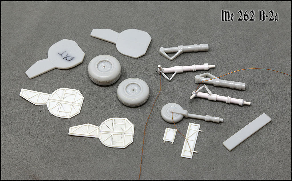

Salute,
Mise à jour de la semaine.
Donc avanti sur les trains, biscornues d'origines j'ai entièrement reconstruis les jambes principales. Je ne garde que la jambe avant et les roues.
On découpe des tiges Evergreen en 1 et 2mm + des bagues en coton tiges (juste le bon diamètre) et zou c'est comme un légo. Faut juste veiller à bien calquer la deuxième jambe sur la 1ère (symétriquement parlant puisqu'il y'a un fort dièdre) puis rajouts des compas et les durites en fils de cuivre.
Trappes simplistes et bien trop épaisses ....hop à la trappe ! On repart aussi à zéro.
Grande cure d'amincissement des roues, un gros millimètre trop large et trop de diamètre, elles ne rentrent même pas dans leur logements.
Mais tel quel sur les plans c'est plus gros que des roues 'classiques' d'un Me262 A ou B1.
Après mise en couleurs noir puis RLM02, chrome liquide Molotow (1er usage, extra !) pour les gros vérins et enfin arrosé d'un jus final:
Oliv'

Le travail sur les trappes et jambes de train est sublime

Etonnante et efficace la technique du camo "serpentin"! mais ton trvail sur les trains n'est pas en reste...
