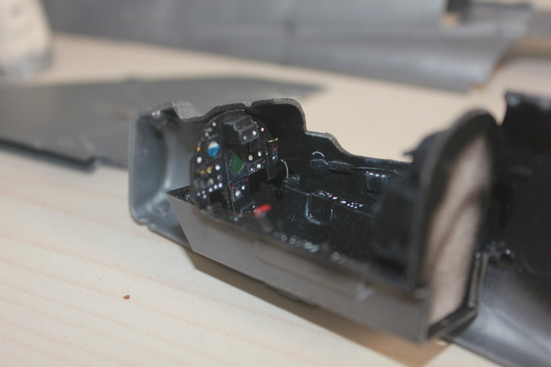

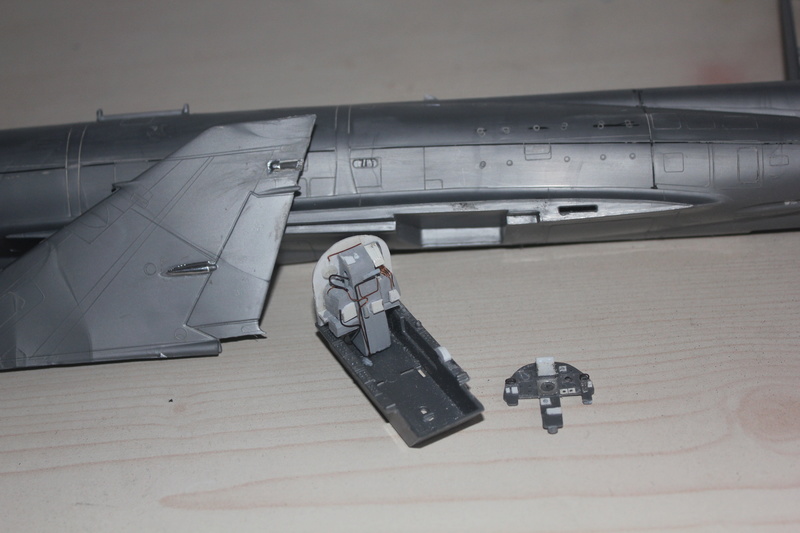

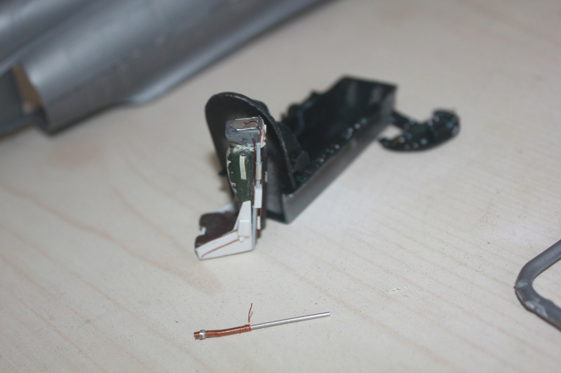

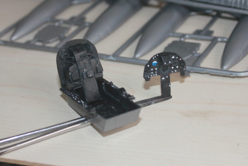

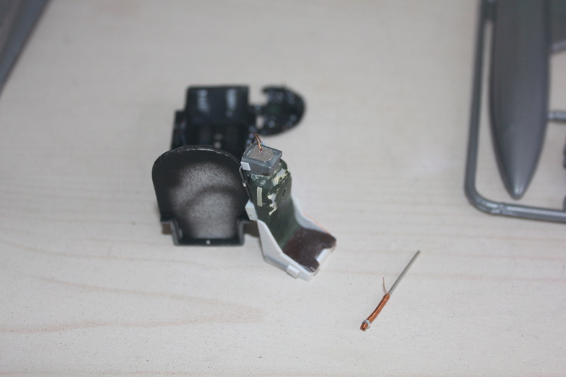

Message par Allwings Ven 23 Sep 2016 - 14:50
cela va etre du maquettisme saccadé. La promenade électorale locale est loin d'etre terminée.
Bref, ci dessous  le cockpit et tb peints.

le cockpit est fini. Apres la mise en place du siège et l'autre moitié de fuselage, on ne verra plus grand chose.

1/32  Mirage III E  Revell    FINI Img_1917
le siège de la boite est simpliste à l'extrème...
1/32  Mirage III E  Revell    FINI Img_1916
Une peu de mastic pour rehausser les coussins
1/32  Mirage III E  Revell    FINI Img_1921
de la carte plastique, du fil électrique pour que cela ressemble un peu plus à un Martin Baker
1/32  Mirage III E  Revell    FINI Img_1915
1/32  Mirage III E  Revell    FINI Img_1920
1/32  Mirage III E  Revell    FINI Img_1922
restent le harnais, les sangles et le poignées d'éjection.
