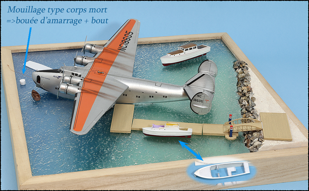

Merci les zamis.
Petit récapitulatif sur l'ensemble dioramesque au 1:144.
Mise an place du canot et de la vedette, encore facultative, vaste choix.
Mais sur ma lancée je lui rajouterai un 3ème larron moitié bâteau Riva/moitié Chris Craft de 25', en guise de taxi pour débarquer les passagers plus loin, qui sait.
Une jolie petite série de photos découvertes >https://www.rcgroups.com/forums/showthread.php?1562505-Research-THIS-Boat%21-Pan-Am-seaplane-tender/page6
Et panoplies de Chris Craft et des élégants Riva:
http://www.classicboat.com/boats.htm
https://www.classicwoodenboatplans.com/shop/riva-aquarama-27
Nouvel esquif peut-être présenté le long des pontons, à voir...
Nouvelle méthode de fabrication, je commence par le plat bord puis l'intérieur pour finir par le fond de coque, bref encore de l'expérimentation:
D'autres vedettes PanAir, une longue famille aux chiffres romains, de toute taille....
Olivier

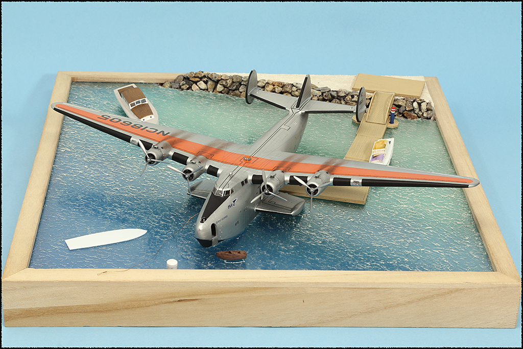

Coucou,
Merci les aminches.
LA petite mise-à-jour du soir.
Coque retournée, taillée dans la masse.
Et une grosse bouée d'amarrage pour le Clipper:
Parquet acajou posé sur le canot-taxi, sont manquants les sièges cuir, volant, moteur et pare-brise. demon4
Et enfin les derniers troutrous dans l'emmental turquoise.
J'en ai profité pour refaire la plage de sable, avec de la véritable sabline du jardin.
Normalement c'est tout bon pour la pose des tios bâtos qui vont sur l'eau.
Ah j'avais oublié, j'ai refait aussi les mâts d'antenne du Clipper en bon alu bien costaud. En plastique fin ils ont sautés je ne sais sous un coup malheureux de ma part ou du greffier maison
ou uniquement sous la tension des fils élastiques Ushi !?!
@pluche les fondus.
Oliv'

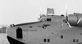

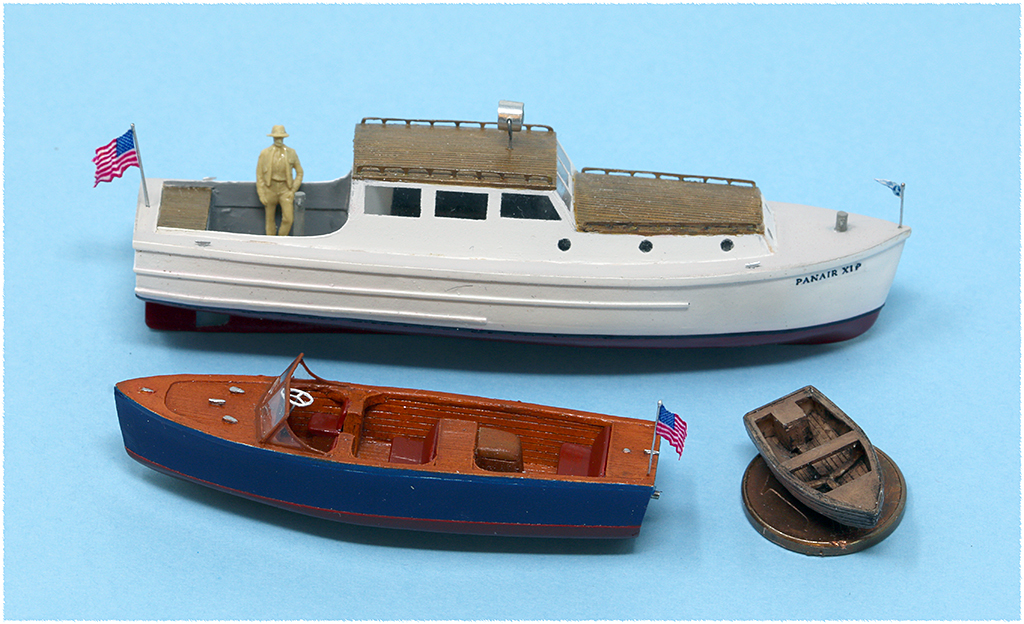

Hello,
La voilà cette suite du Clipper, retour sur le remplacement des antennes par du tout métal (aluminium), les originales scratchées en plastique ont sautées (bien trop fines).
Et pose des drapeaux, le logo de la compagnie Pan Am et le Stars & Stripes, décalco imprimés puis collés recto-verso sur du papier de soie imprégné de blanc au préalable. Le tout 'froissé' et ondulé par la brise.
Piochées sur la toile, bidouillées 'au vent', imprimé en double-face et j'ai de la réserve pour 1000 ans:
Pas bien grand tout ce petit monde, c'est de la découpe à la lame de rasoir.
Ces flags se distinguent sur qlqs vues, à noter le drapeau peint sur le flanc lors de la réquisition période WWII:
Diorama qui vogue toujours lentement....
Nom du bateau, rajouts des fanions + flamme Pan Am à l'avant.
Les 3 esquifs sont désormais posés sur l'eau, on n'y touche plus, j'ai juste rajouté un liseré argent sur la vedette taxi bleue, ouf !
Etapes figurines à venir.
Olivier

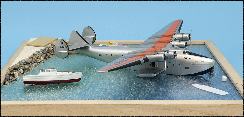

Mise à jour du WE avec la mise en place des détails maritimes, une rambarde en blanc et bleu ciel, des bouées de pare-battage en jaune, bittes (taquets d'amarrage à voir), le long des pontons flottants. Et enfin 2 grands poteaux pour les drapeaux.
Réfléchir encore à la dernière passerelle.
Le bien posé des vedettes sur l'eau, pas si facile pour une première...
Retouches diverses de l'eau avec les produits précédemment cités, gels Prince August, Pébéo, Marabu.
Un peu de film cellophane déchirées aussi simulant de la 'matière' dans les vaguelettes soulevées à la proue.
Sans équipage pour l'instant, bref bâteau fantôme.

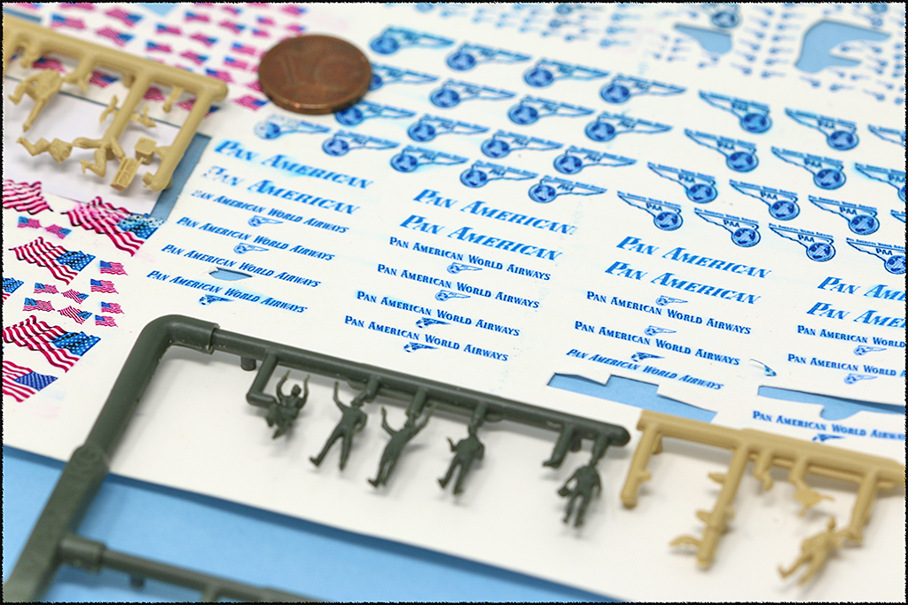

Petite mise à jour, équipage et passagers en préparation, arrivée ou départ de la longue traversée, je ne sais encore...
Pour rappel j'utilise la seule boîte disponible sous la main, du Preiser réf.77100+77101; du personnels, pilotes et mécanos de la Bundesluftwaffe /OTAN, 18 figurines au 1/144 en tout mais par le fait totalement hors-sujet.
Donc on s'adapte sous la loupe, par la puissance de la carte plastique et du mastico/ponçage c'est reprises des pantalons, vestes, casquettes & chapeaux, par miracle dans le lot se retrouve un couple de passagers civils, nouvelle robe pour madame, etc...le tout évidemment à la mode des années 40. Ce fut petit à petit le lot de labeur pour la semaine.
Une nouvelle fois les couleurs se feront à l'inspiration du moment, costumes équipage en noir ou bleu marine, mécano en blanc.
Quelle fausse bonne idée ce diorama !
Hors laborieux et pénibles triturages des figurines, je boucle la petite passerelle sur roulettes et les drapeaux:
Un design de passerelle par forcement fidèle (+ logo Pan Am inversé par rapport à la typo), 2 styles différents passés au mixer des sources photographiques....
A noter les antennes filaires ont disparues sur l'Honolulu; remplacées par ces 2 fixes verticales ?
Le HIC, avec l'encre d'imprimante j'ai du mal, par moment le film liquide dilue l'encre, beaucoup de déchets d'où les nombreux doublons en préventifs.
J'emploie du Liquid Decal Film de Microscale déposé au pinceau brosse souple, il sèche bien vite sous ces températures estivales et j'ai plus d'encre jaune, ça n'aide pas.
J'avais usé et comparé d'autres vernis (à l'aéro) de protection pour d'autres projets, par exemple Douglas X-3 et Gloster, pas franchement mieux.
Bref ça bave par endroit et je n'ai pas encore la vraie solution miracle parfaite.
Papier, encre, film décal ? A vos conseils techniques et produits, je suis tout ouîe ?
