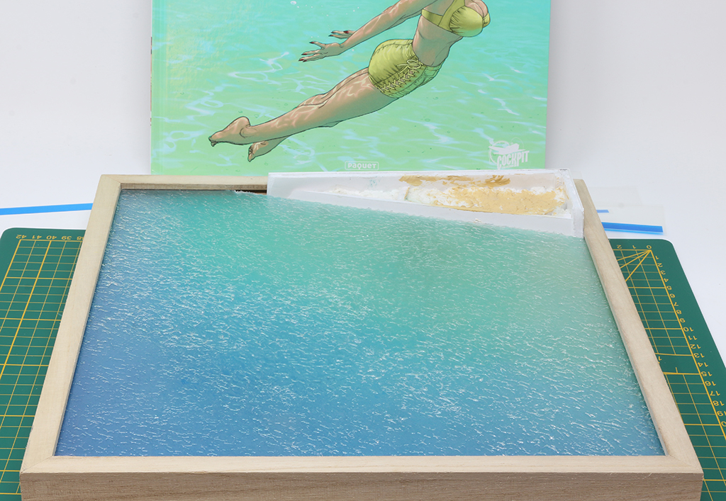

Suite sur la partie dioramesque:
En première couche la pâte translucide Marabu se travaille mieux que son équivalence Prince August, gel plus fluide, pour les petites vagues ça se présente mieux
Puis en dessous en sandwich pour la couleur vient un exemple imprimé sur du film A4 transparent. Pas assez grand pour le 30x30cm j'ai commandé du A3. Elle est juste étendue au couteau dans le sens des vagues (parallèle à la plage) et pour le clapot tapotée avec le dos d'une touillette Tamiya.
Et une dernière couche découpée dans du plastique acryl en 2mm viendra soutenir le tout.
Le fond marin sablonneux en devenir sera espacé de qlqs mm.

Dessus, en surface c'est donc le sandwich vagues couleurs océan:
En arrière plan la BD de Romain qui inspire, on est dans lethon ton.

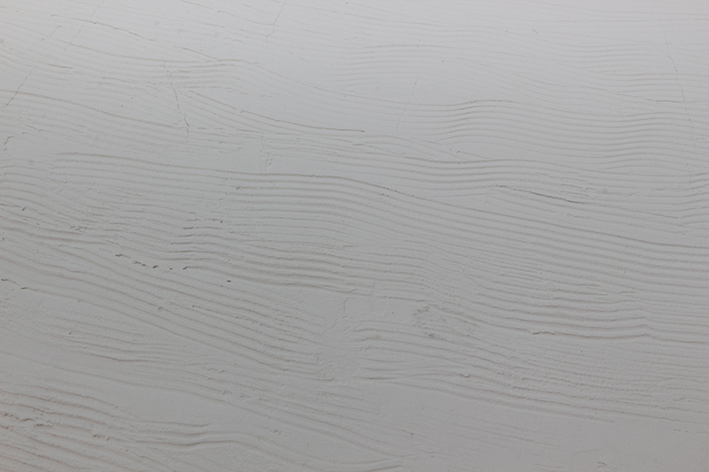

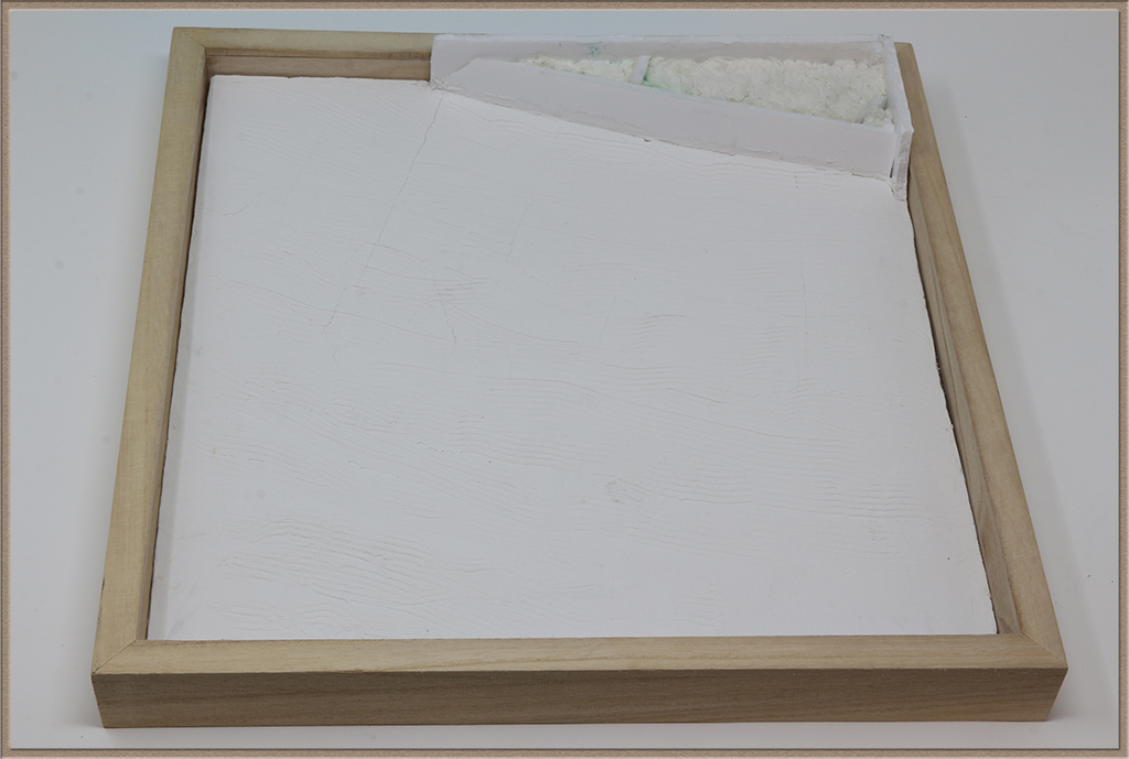

Qlqs cm dessous, en toute 1ère étape j'ai appliqué une grande couche d'enduit sur un bâti en carton plume en léger dénivelé. Le rebord en carton au fond est comblé au papier mâché.
Ces photos sont volontairement sous exposées afin de distinguer le peu de relief.
De plus c'est nouveau mon Toshop bogue sur les niveaux, luminosité et contraste, tout est désactivé, ça aide pas, peut-être un problème de mémoire cache.
Couche plus fine et passage d'un peigne à colle afin de reproduire un semblant d'ondulation sur le fond sablonneux, au final l'effet sera quasi invisible caché par le 'flouté' des vaguelettes tel un verre dépoli.
Un dernier enduit plus fin pour adoucir les reliefs, appliqué à la brosse à dent un mortier (modeling paste) acrylique beaux-art Lefranc & Bourgeois bien pratique.
Je le teinte dans la masse, léger dégradé dans une couleur sable.
Incorporation de gravier et litière dans le mortier encore frais puis rajout de pseudo algues, récupération du côté gratte-gratte d'une vieille éponge.
Au passage le côté éponge peut se recycler aussi dans un décors fond tropical.
La digue reçoit son gravier ersatz de rochers.

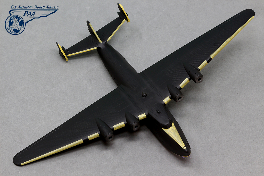

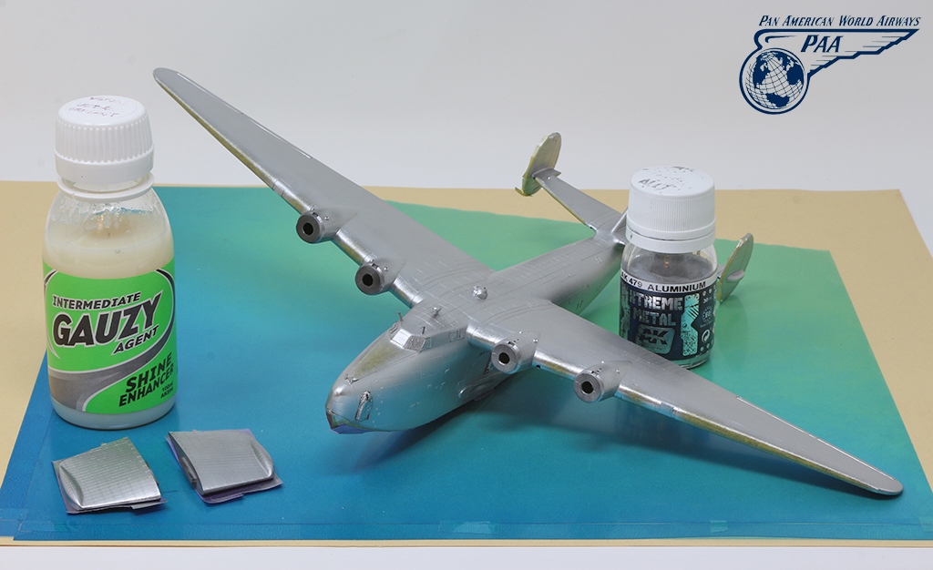

Sous-couche acryl polyuréthane PP104 Prince-August puis masquage des zones de dégivrage, anti-reflet, nageoires et tout le sabot immergé:
Une couche aluminium AK479.
Puis après hésitation j'ai vernis, je n'aime pas d'habitude sur du métal déjà bien brillant, c'est surtout pour l'accroche des décalco de grandes surfaces sur cette moultitude de gravures en relief, juste précaution pour assurer le coup anti-silvering.
Essais des vernis brillant Alclad et AK, résultat kifkif.
