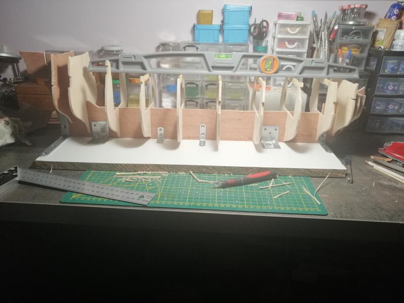

Après les déboires de la quille cassée, tout est revenu à la normalité. j'ai refait celle-ci en contre plaqué de 5 mm ainsi que les couples.
Premier essai à blanc de pose des couples, je n'ai pas encore fait support de montage. Il y a des rectifications et ajustage à faire.
A présent le support est fait, toutes les pièces ont été rectifiées et ajustées. Un niveau est posé dessus pour contrôler si tout est ok. A première vue c'est pas mal du tout, demain je pense coller tout les couples.
Voilà pour le moment, je jongle entre les deux bateaux, quand sur celui-la la colle séchera je continuerai sur l'autre. Les chantiers navals du matelot n'ont pas le temps de chômer.
Merci pour votre intérêt et à bientôt !!!

Beau travail, très loin de mes capacités,

Ca c'est de la chapenterie de marine!

c'est du modélisme de haut niveau là

Quel boulot......Il faut être plus que motivé pour s'attaquer à cette mission de sauvetage !

Si coincer la bulle , on appelle cela bosser ?
Vraiment nickel

En fait ce n'est plus du sauvetage... Tu le recommences de zéro

Merci à vous les copains, je suis content de moi sur ce coup là. Mais il y a encore beaucoup de travail et d'ajustements.

La pose du bordage sera ardue sur les quatre premiers couples car la proue est très rebondie. je collerai des blocs de balsa entre les couples avants, puis en les ponçant tu vas obtenir une forme pleine et des chans de couples chanfreinés.
Les baguettes de bois gagneront leur courbure en les pré cintrant à l'eau chaude ...
