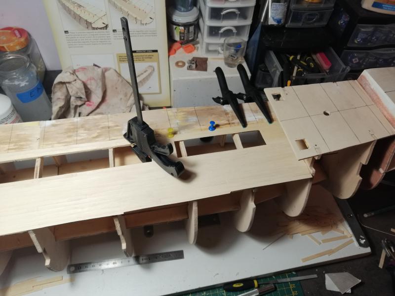

Merci à vous les copains, Michel pour le balsa c'est ce que j'ai prévu de faire. On m'a déjà prévenu pour ce petit truc, merci quand même.
Le collage a commencé aujourd'hui je ferais des photos demain si tout va bien...

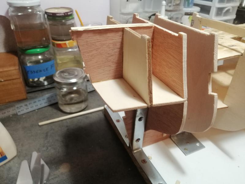

J'avance doucement mais surement sur la suite du montage du squelette de mon vaisseau. J'ai énormément de montage à blanc à faire ainsi que de jouer de la lime à droite à gauche, parfois je rajoute du bois.
Mais ce qui me rassure c'est lorsque j'utilise d'anciennes pièces et quelles se montent sans aucuns soucis ou autres. j'ai posé des renforts sur les couples et le premier pont, puis aujourd'hui j'ai ajusté pour posé le pont supérieur. J'ai récupéré les anciennes pièces, elles étaient en bon état. Il ressemble de plus en plus à un vaisseau. Dire que j'avais vu l'Hermione à ce stade de construction !!!!
Donc des photos de l'avancée:

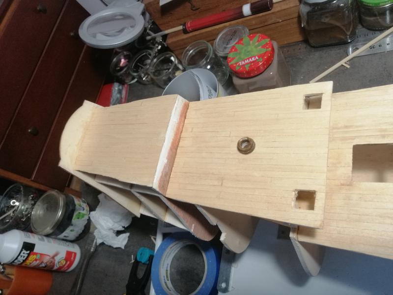

Je continue l'Ambitieux en ayant travailler sur les orifices qui vont accueillir les mâts. Mise en place à blanc des dits mâts, la visée est parfaite, tant mieux.
Voyez vous même les copains:

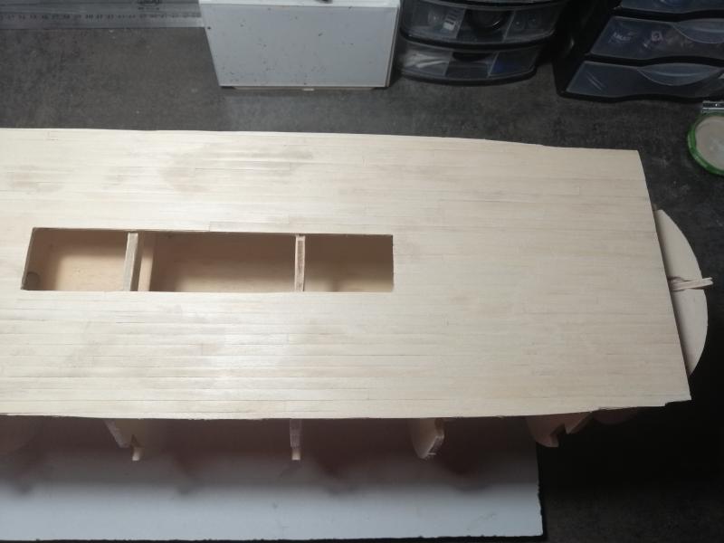

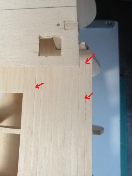

Le lattage du pont principal a commencé, j'utilise du placage de sycomore qui ressemble beaucoup au pin utilisé dans la marine à l'époque pour ces pièces.
J'ai découpé moi-même les lamelles du placage (0,6 x 5 mm). J'ai pas mal de lamelles qui ne sont pas a 100% droite, donc il s'est passé qu'à certains endroits la jointure ne s'est pas faites correctement. J'ai investi dans un petit massicot pour les prochaines.
Je remédierai au problème en récupérant de la sciure de ponçage que je mélangerai à de la colle à bois. Après du papier de verre et de l'huile de coude.
Voilà pour le moment. A bientôt

Ce bateau est en train de ressusciter dans tes doigts ! C'est miraculeux Cette maquette , il fallait que la dame te le donne à toi.....
Le coup de la sciure mélangée à de ma colle à bois, c'est aussi vieux que le métier de menuisier , bien vu !

Merci pour ton commentaire Francis, effectivement la résurrection est en marche et je prends beaucoup de plaisir à travailler sur ce bateau.
Le pont devrait être fini demain je pense, avant de continuer sur le lattage, je vais me mettre à fabriquer tout les bastingages.

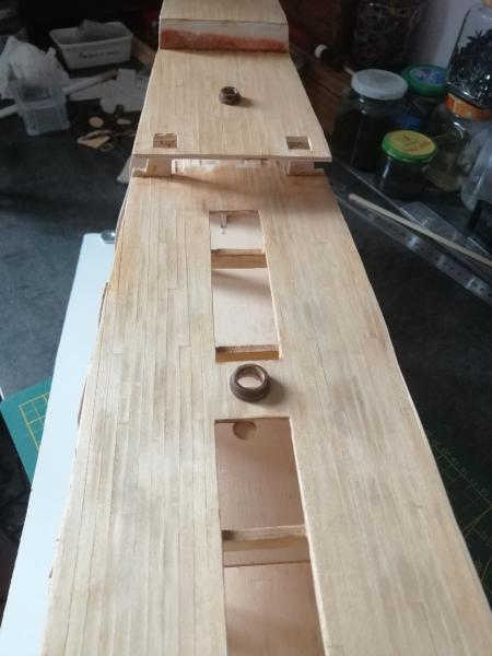

Le pont principal est fini ainsi que le petit intermédiaire, il reste beaucoup de finition à apporter bien sur. Comme on me l'a dit je n'aurai pas dû poser le plancher avant la pose des pavois mais j'ai suivi les fascicules de montages bêtement, qu'à cela ne tienne s'il le faut je décollerais les lattes extérieurs si elle gène leurs montages.
J'ai reçu par un ami d'un autre forum les scans des pièces abîmées, je les ai imprimés et collés sur du contreplaqué de bouleau de 3 mm, ils sont prêt pour la découpe. Les deux premières images sont à doublées pour les découpes, un tribord et l'autre bâbord.
Voilà pour le moment, ça n'avance pas vite mais c'est normal, l'ajustage des lattes doit être correct.

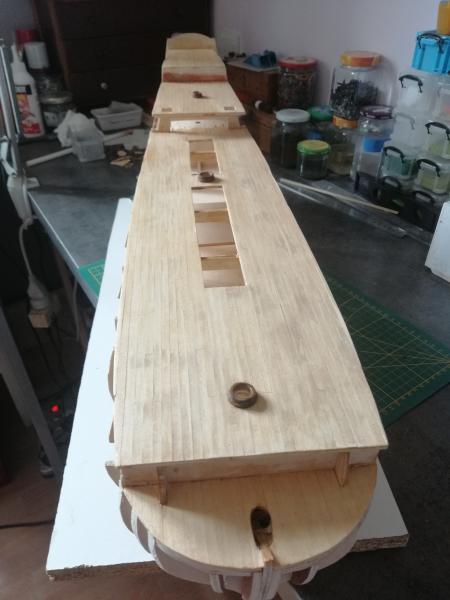

Des photos de mon Ambitieux, j'ai fini tout les ponts même si les pavois ne sont pas montés. J'ai passé 2 couches de vernis chêne clair sur les 3 premières photos puis sur les 2 dernières j'ai passé un coup de papier de verre 1000.
D'après moi je pense que je devrais repassé des couches de vernis, c'est vraiment trop clair
Après ponçage:
Voilà pour le moment, je vais m'atteler à faire les découpes des pavois à présent.
